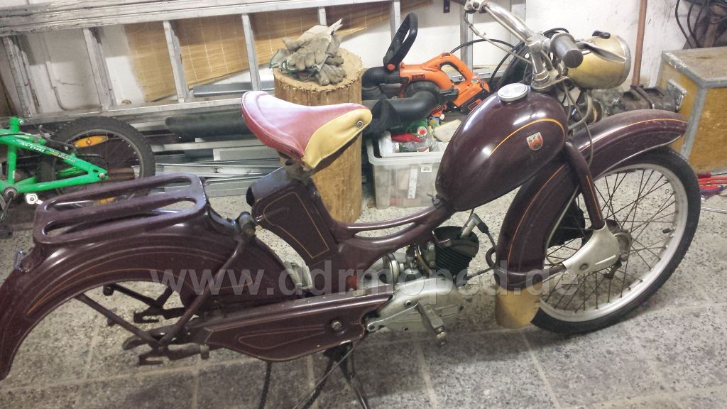

Hallo Leute,
hat von euch schon einer Erfahrung mit der Originallackbehandlung ?
Es sind ja verschiedene Öle auf dem Markt erhältlich.
Ich möchte nichts zerstören oder versauen deshalb frag ich mal hier.
Zur Lackqualität der beiden Essis hänge ich mal 2 Bilder an.
Gruß Walter

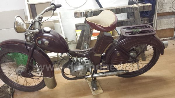

so hier Bild der SR Nr. 2.
Gruß Walter

Aufpolieren und die Roststellen mit Owatrol behandeln, Fertig.

ich habe selbst einen SR2 in der gleichen Farbe und in ungefähr gleichem Zustand der Farbe. Mein Fahrzeug habe ich mit Owatrol behandelt und bin damit zufrieden.Man frischt die Farbe damit etwas auf und der Lack wird gleichzeitig konserviert.Bin mit dem Ergebnis zufrieden.Das Mittel benötigt ein paar Tage zum durchtrocknen.Gleichmäßig dünn mit Pinsel auftragen.

Hallo Walter, wenn es richtig ordentlich werden soll musst Du ihn zerlegen. Stück für Stück aufarbeiten so siehst Du immer einen Erfolg und verlierst nicht die Lust daran. Ganz wichtig, mach es wie Frank gesagt hat. Erst polieren, dann die Roststellen und evtl den Lack (wenn er immer noch matt ist!) hauchdünn mit Owatrol behandeln. Viele Oldtimer sind schon mit zuviel Owatrol total versaut worden. Gibt einen hässlichen speckigen, Staub anziehenden Glanz, der nicht lange hält und dann irgendwann "blind" wird. Wichtig auch wie gesagt, ordentlich durchtrocknen lassen, dauert bis zu einer Woche ehe es richtig fest ist.
