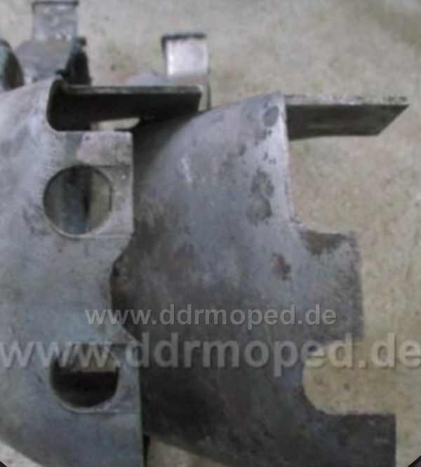

QUOTE (DiSe @ 18.09.2017, 21:33)
Ich hab hier mal im Forum nach einigen originalen Schwalben gesucht. Auf den folgenden Bildern ist zu erkennen, dass die Einführungsöffnung für den Kupplungsbowdenzug eher weiter hinten in der Verkleidung zu finden war. Sollten das alles keine originalen Verkleidungsbleche mehr sein?
Das hier angefügte Bild ist von mir. Darfst du gern hier verwenden.
Ich möchte aber dazu sagen, dass die auf dem Bild zu sehende Luftführung NICHT die richtige für die 64er ist. Sie hat vorn die Wölbung für das spätere Luftleitblech.
Die richtige habe ich erst später ergattern können.
Mfg Andi
DiSe

Hallo Andi,
Ja, das habe ich aus deinem Beitrag. Danke!
Mit der Ausbuchtung an der Motorluftführung muss ich noch mal recherchieren. Bislang ging ich immer davon aus, das diese sehr gut zum frühen Zylinderluftleitblech pssst, da dieses perfekt dahintergeschoben werden konnte. Erst als die Ausbuchtung wegfiel wurden die Luftleitbleche mit dieser zusätzlichen Nase ausgestattet um einen besseren Halt zu haben. Insgesamt haben vier frühe Motoren (unter 220.xxx) genau diese Austattungsmerkmale mit der Ausbuchtung. Da müsste an allen vier Motoren also schon mal etwas geschraubt worden sein in der Vergangenheit. Hmmm... wer weiß... 🤔

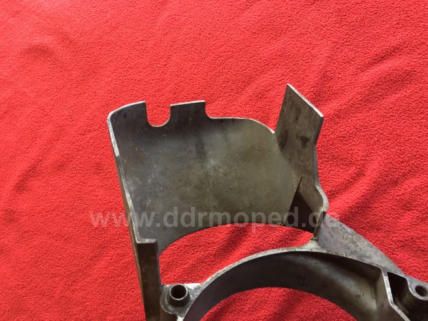

Ist das die richtige Luftführung für die frühe Schwalbe?
DiSe

2. Foto
Geschrieben am: 27.01.2018, 23:20
Schau mal hier auf Seite 4. da sieht man die richtige Luftführung.
https://www.ddrmoped.de/forum/index.php?showtopic=15457&st=45

Hallo Jörg,
Danke für den Hinweis. Ich meinte eher dieses Detail mit dem größeren Ausschnitt im Zylinderbereich. Das soll ja die Form der frühen Luftleitbleche gewesen sein.
Fg Dirk
Geschrieben am: 28.01.2018, 10:21
QUOTE (DiSe @ 28.01.2018, 01:08)
Hallo Jörg,
Fg Dirk
Hallo Dirk, jetzt ist mir klar was du meinst.
Ich müsste mal bei meinem Motor schauen, wie es bei dem ist.

Danke! Ich hab auch mal den Andi direkt angeschrieben. Ich glaube von Ihm stammt auch das Foto mit dem Vergleich der beiden Ausschnitte.
