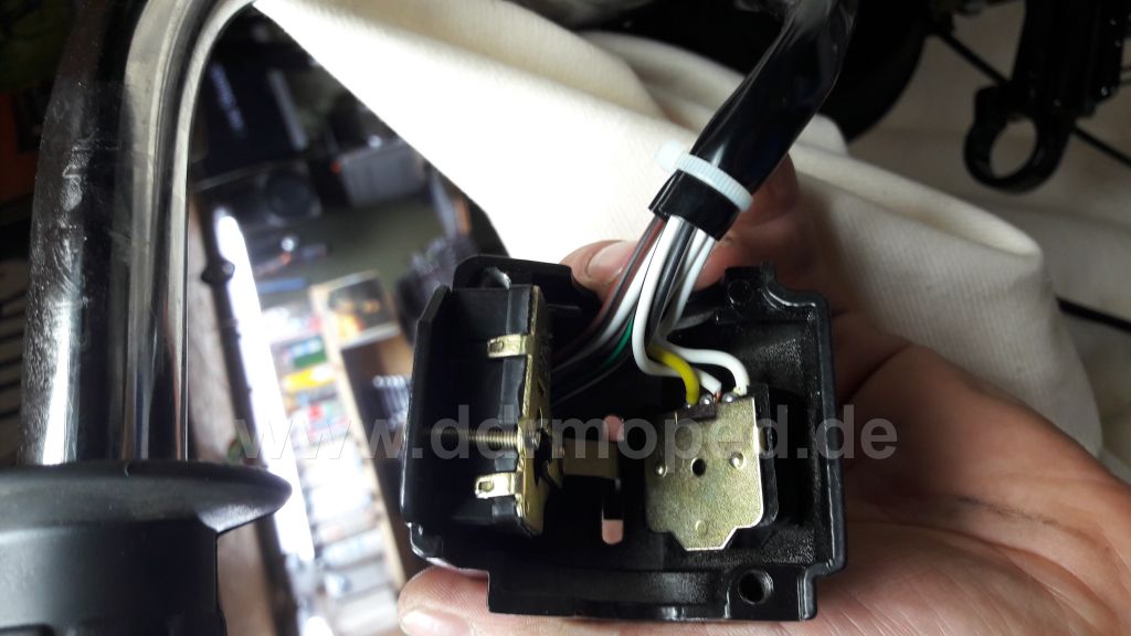

Hallo zusammen, ich bin gerade dabei die Enduro zu verkabeln bin soweit nun auch fertig. Die Blinker funktionieren aber die Hupe nicht. Geprüft hab ich die natürlich.
Muß die linke Schalterkombi irgendwie von Lack befreit werden um Masse am Lenker zu bekommen?

Ich meinte am Festkontakt des Hornknopfes ein dünnes Blech gesehen zu haben, zumindest bei meinen beiden. So wie es bei dir aussieht, hast du die Kabel erneuert.

Das ist eine neue Schalterkombi Nachbau da fehlt das Plättcher bestimmt. Wie muß das denn aussehen? Muß das Gehäuse an Lenker Masse?

hallo wie hier sollte das aussehen
https://www.akf-shop.de/doppeltaster-klein-...bination/a-878/
das kannst du Dir zur Not auch selber aus einem Kabelschuh bauen
wichtig ist das unter den Schrauben kein Lack ist am besten blank kratzen das sieht man sowieso nicht und die schmalen Anlageflächen sollten auch blank sein
Probleme könnten auch eine gepulferte obere Gabelbrücke machen
zum Testen einfach mal ein Massekabel z.b. vom Motor an den Lenker legen das grenzt den Fehler evtl auf den Lenksäulenschalter oder die Gabelbrücke ein

aha und dieses umgebogene Plättchen mit dem Loch drückt quasi gegen den Lenker ja?
Den Rest prüfe ich durch. Vielen Dank für die Tipps. Ich muß mal schauen ob an meinem Hupenknopfschalter solch ein "Masseplättchen" dran ist hmm.gif

leider nein das Blech ist am inneren des Hupenkontaktes angelötet Masse bekommt er vom Lenker - wo der Kombischalter anliegt, dann über das Gehäuse - den 2 Blechschrauben, die die Schalter Halten
deshalb müssen die Teile ja auch frei von Farbe sein

Ok dann mache ich diese Stellen mal blank und versuche es, Danke biggrin.gif

Ich dächte unter den Schrauben, was die Einsätze halten, sind ja 2. Rest ist durch die Klemmung der Amatur gegeben. Steifer Draht mit Öse sollte auch gehen.

Jo hab eine Halteschraube verlängert und ein Kabelchen drangeklemmt was ich zwischen Schalterkombi und Lenker geklemmt habe. Zudem hab ich das Schaltergehäuse und die Gabelbrücke vom Lack befreit. Es funzt.
