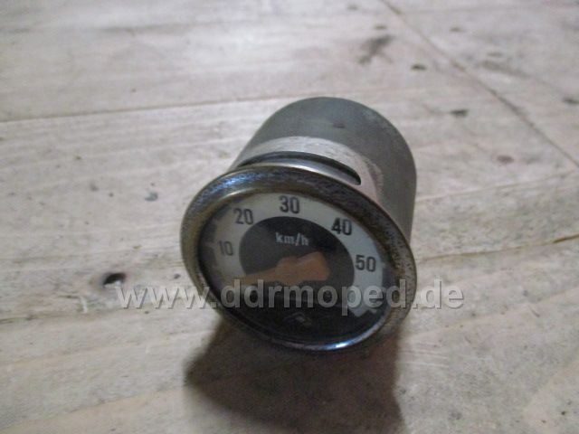

@Andi
Ein Bild vom Tacho könnt ich auch nur aus dem Web ziehen. Ich denke mal ich brauche den schwarz-weißen 50er Tacho.
Bei den Griffen weiß ich nicht bescheid. Da muss ich das Forum um Hilfe bitten.
Bei dem Haken schreibe ich dir wenn das Griffproblem gelöst ist. Vielleicht hast du ja was passendes.
MfG Rico
Geschrieben am: 30.09.2017, 17:03
Der ( richtigerweise: das ) Tacho sollte dann also wie der runde vom SR2E / KR50 sein.
Tachobeleuchtung hat der der Spatz keine?!
Mfg Andi

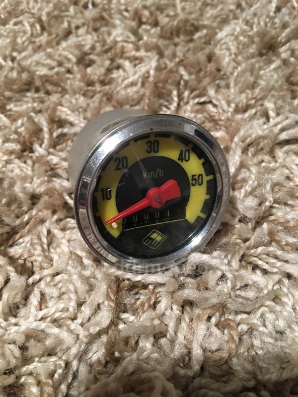

Hätte einen 50er Tacho da.
Geschrieben am: 01.10.2017, 08:16
So einen Tacho hab ich auch.
Aber nun erkläre mir mal jemand, wie beim Spatz das Licht da rein kommen soll?!
Mfg Andi

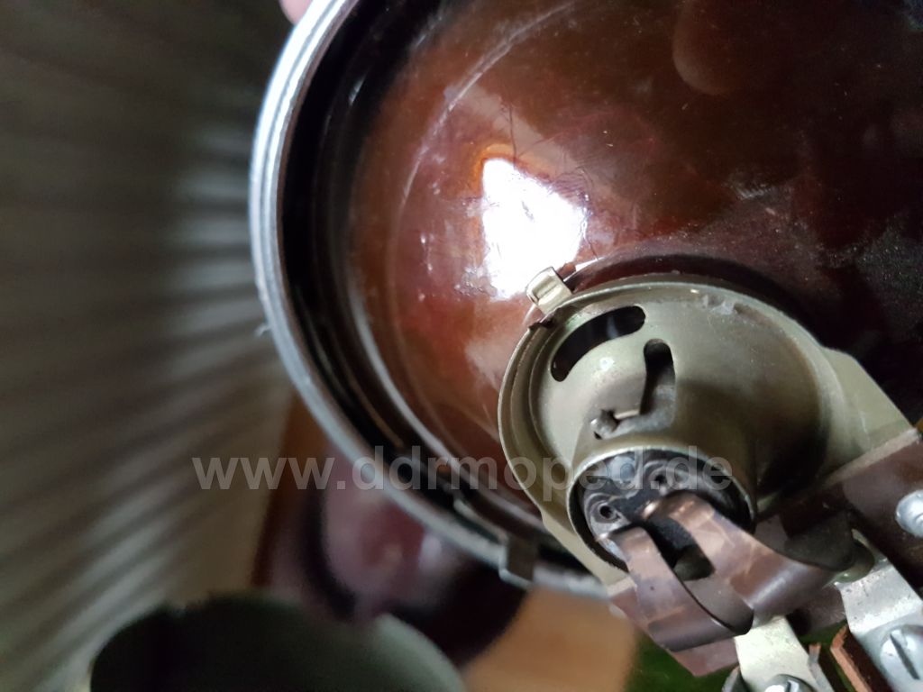

Ach Leute das ist doch ganz einfach mit dem Licht!
In der Glühlampenfassung des Scheinwerfers ist ein kleiner Schlitz eingearbeitet. Durch diesen kommt ein "Lichtstrahl" Richtung Tacho.
Durch die Lichtöffnung im Tachogehäuse kommt das Licht aufs Ziffernblatt.
Leider habe ich kein Bild davon an der Hand.
MfG Thomas.

Das kann doch dann nur dieser Schlitz sein oder?
MfG Rico
Geschrieben am: 02.10.2017, 18:31
Ja aber durch den hinten geschraubten Spatz Lampentopf muss das Licht ja auch noch irgenwie durchkommen?
Das Tacho sitzt ja nicht im selben Gehäuse-
Mfg Andi

Ja Andi da hast du allerdings Recht. An den Lampentopf habe ich ja überhaupt nicht gedacht...
Der Tacho sitzt ja in der Verkleidung und da kommt das Licht unmöglich hin, denn im Lampentopf ist keine Öffnung vorhanden. _uhm.gif
Ich hatte scheinbar auch nur die SR2 Beleuchtung im Hinterkopf.
MfG Thomas.
