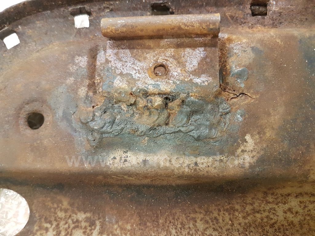

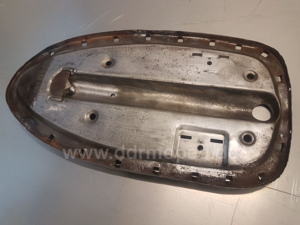

Habe mein Blech wieder gerichtet. Mein Plan sieht jetzt vor, dass ich neu lackiere und anschließend evt. patineren
Vorher
MfG Rico

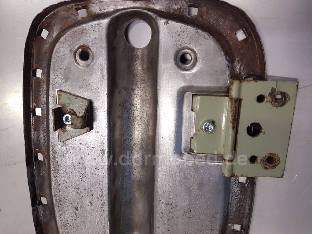

Vorher
MfG Rico

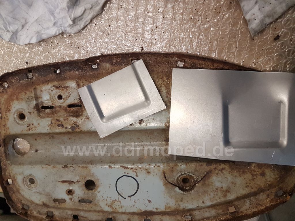

Kleines Prägewerkzeug gebaut. Maße von einem anderen Spatzblech übernommen.
MfG Rico

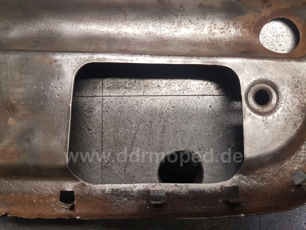

Ein wenig Blech rausgeschliffen
MfG Rico

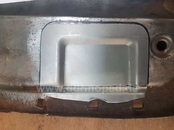

Das geprägte Blech ein wenig angepasst und zurecht gemacht.
MfG Rico

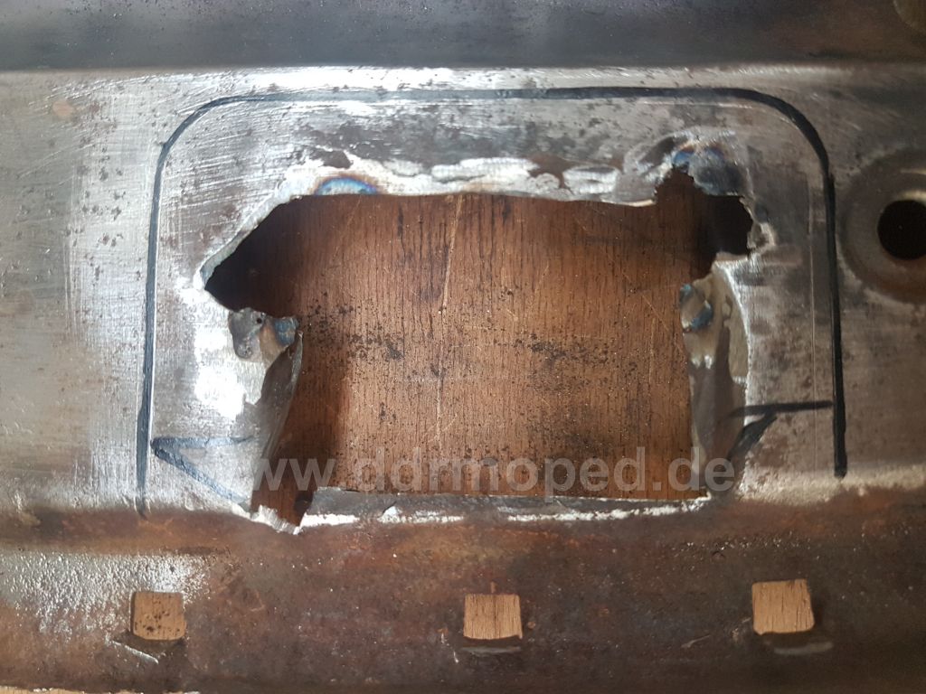

Angerissen und rausgeschnitten. Anschließend auf Stoß ohne Spalt verschweißt. Dennoch musste ich wegen dem ganzen Rost teilweise doch etwas Draht nehmen. Geschweißt wurde alles mit WIG. Ist zwar nicht so Oldschool wie Gasschweißen aber WIG ist mir lieber.
MfG Rico

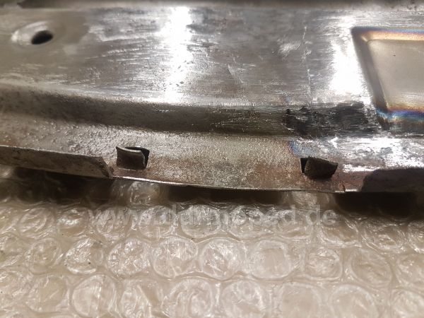

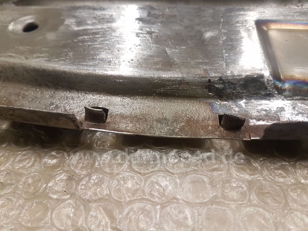

Schweißnaht ausgeschlagen und verschliffen und danach grob gefinisht.
MfG Rico

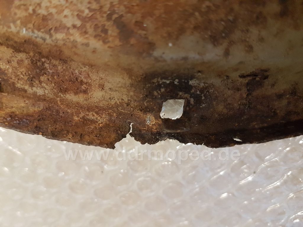

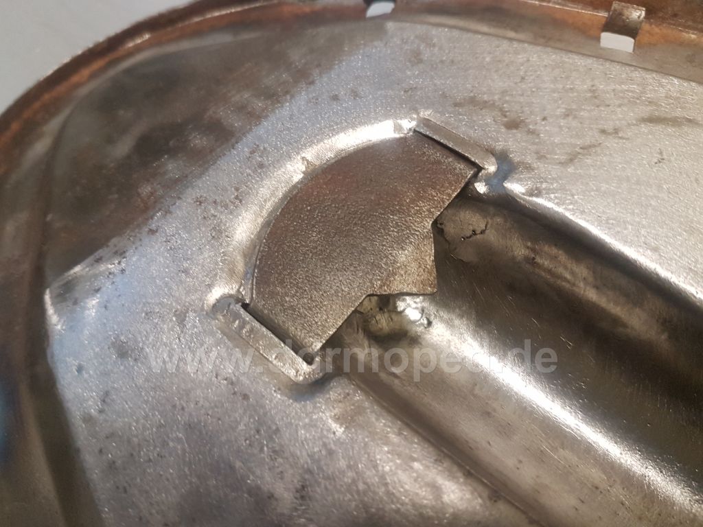

Rissige und Durchrostete Bereiche ausgetrennt und neu eingeschweißt.
MfG Rico

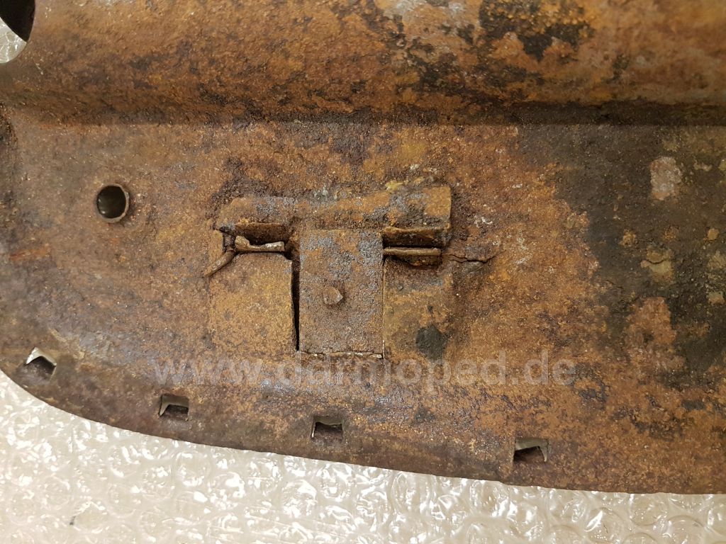

Neue Gewindeplatte angebracht. Natürlich schief (wie original)
MfG Rico

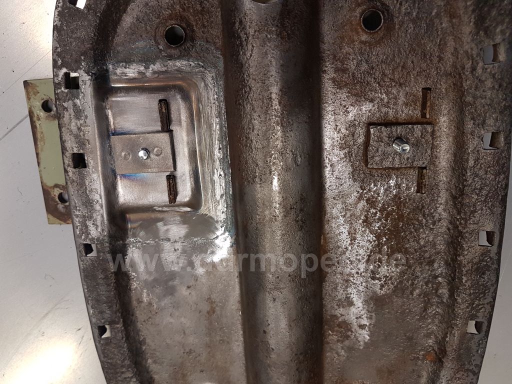

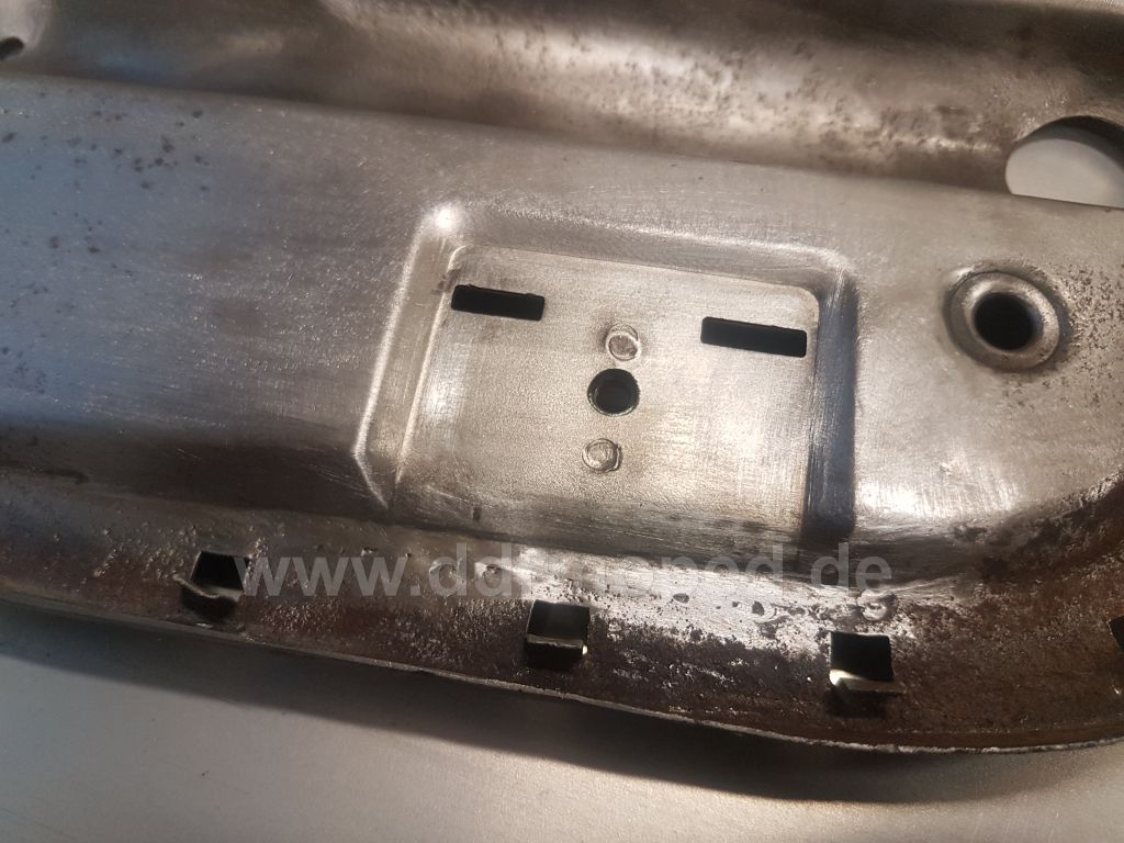

Die Gewindeplatte wurde mit Lochschweißung (WIG) gefügt. Anschließend bin ich nochmal mit der kleinen Punktzange drüber. Nur für Optik und so tongue.gif
Die Schlitze sind übrigens ,,spitzeckig". Bei den späteren Baujahren sind die rund. Was übrigens auch besser ist, weil das Blech immer an den Ecken einreißt. Aber naja. Ich hab sie wieder eckig gemacht weil original laugh.gif
MfG Rico

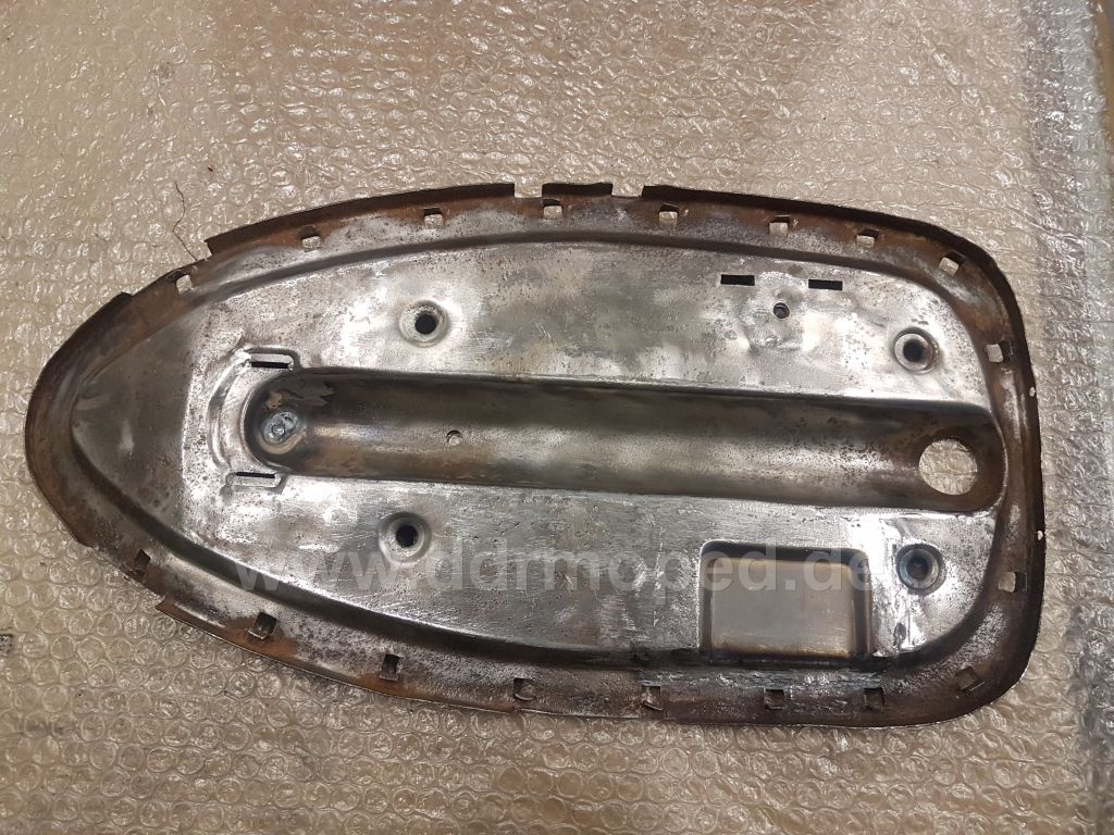

Und fertig. Jetzt gehts ins Entrostungsbad. Danach kann ich gleich grundieren, füllern und Lackieren.
MfG Rico

Alles passt wie es soll
MfG Rico

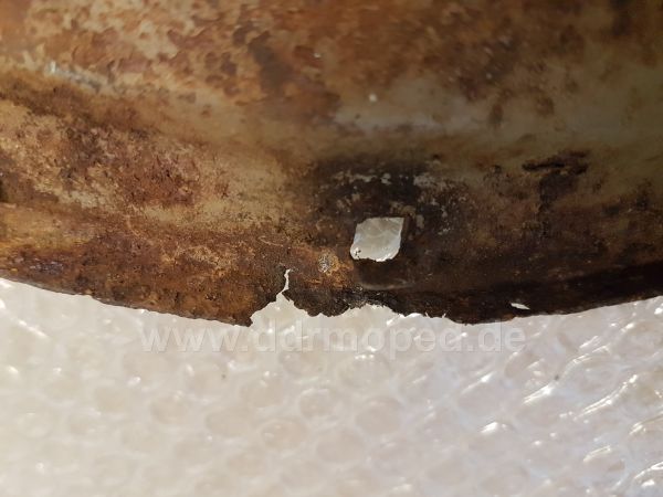

Diese Nase würde ich jetzt rostig lassen. Wie war das original?
MfG Rico

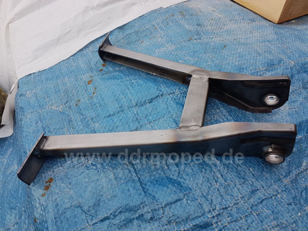

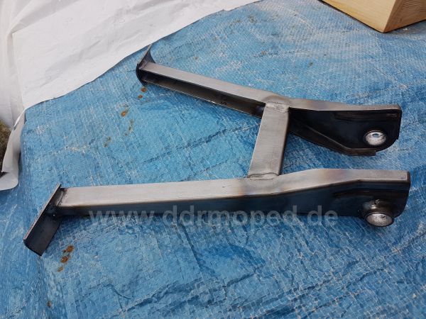

Einen ersten Stahlständer hab ich jetzt auch nachgebaut.
MfG Rico
