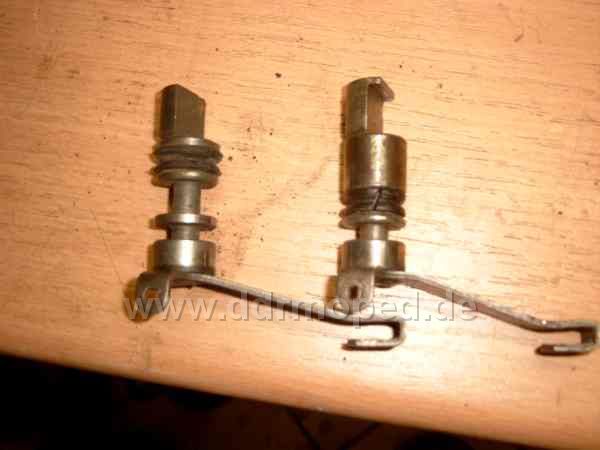

Wie funktioniert die Selbstsicherung? Gibts da ein Bild. Grüsse
Wolfgang
Geschrieben am: 29.09.2017, 13:57
Beiträge: 2976
Mitgliedsnummer.: 195
Mitglied seit: 14.01.2006
Hier sind beide Hebel; links alt, rechts neu.
Siehe auch NorbertE`s Beitrag "Rh 50 Aufbereitung".
