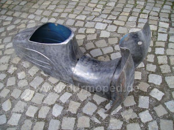

Nur mal so als Tipp:
Ich verwende zum runterschleifen immer nen kleinen Winkelschleifer mit gezopfter(!) Drahtbürste. Geht richtig gut und es wird nicht Unmängen an Schleifpapier oä. benötigt... rolleyes.gif

also ich hab bei meinen beiden exemplaren die Schwalbe geschliffen, wie "schmied", vorteil daran: niedrige Materiakosten, aber halt relativ hoher Arbeitsaufwand. Meine SR2 hab ich Sandstrahlen lassen, weil da der Rostbefall einfach zum schleifen zu groß war. Kostenpunkt hierfür 50 Euro.....
Auch wenns arbeit macht: schleif sie, dann hast du auch automatisch weniger Arbeit beim lackieren....

Eure Schleiferei in allen Ehren _clap_1.gif , aber....Blankes Blech muss sofort grundiert werden, weil durch die Luftfeuchtigkeit fängt es schon nach ein paar Minuten an zu reagieren (rosten) !!!
