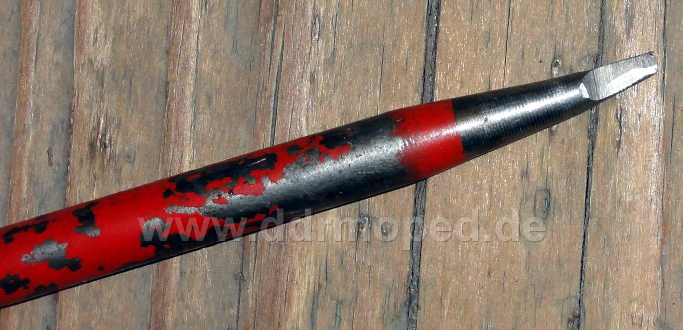

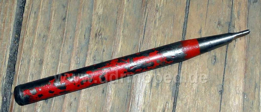

Hallo nochmal
so könnte man den Dorn anschleifen
gs51
Geschrieben am: 07.10.2017, 11:38
Beiträge: 1031
Mitgliedsnummer.: 9199
Mitglied seit: 14.11.2016
der hat schon gute Dienste geleistet
