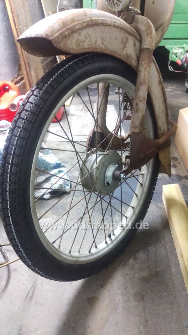

Hallo an die Spezialisten hier,
bin wieder dabei einen SR aufzubauen und benötige eine Auskunft ab wann und wie lange an der vorderen Schwinge die Blechverkleidungen verbaut wurden?
Andreas

Die Blechverkleidung (Zierblech) gehört bei jedem SR2/E an die Vordergabel.
Es gibt je nach Lage der Befestigungslöcher unterschiedliche Ausführungen.

Auf keinen Fall gab es aber 61 noch die ganz kleine Ausführung.

... am /E?

... am /E?
Ja.
Am E gab es drei verschiedene Arten der Gabelabdeckbleche.
1. kleine, in Fahrzeugfarbe lackierte aus Stahlblech, mit 2 M6 Schrauben befestigt. 1960
2 große, entweder Alu blank oder alu in Fahrzeugfarbe lackiert, mit 2 M6 Schrauben befestigt, 1961 und max. Anfang 62
3. große, Alu natur mit 1 Schraube M8 am Schwingenlager befestigt, ab 1962.
Bei den Jahresangaben lasse ich mich gern verbessern, denke aber schon dass das so hinkommt.
Mfg Andi
