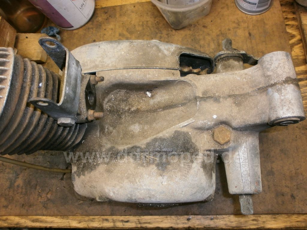

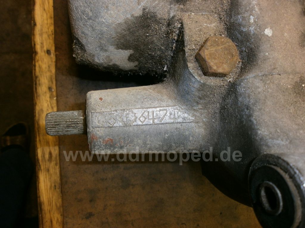

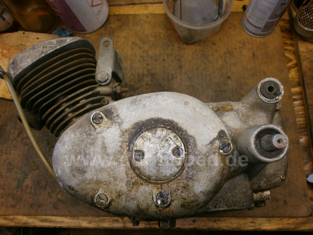

ich bin jetzt an einen SR2E-Motor mit der sogenannten "Behördennummer" gekommen. Hat das Pedalspatzgehäuse, aber auch einen Getriebedeckel mit Deckel für Kupplungseinstellung plus Ölablaßschraube (eigentlich ja kurzzeitige Zwischenlösung). Weiß jemand, ob das mit dieser Nummer beim SR2 nur für Betriebe oder auch für privat gemacht wurde? es ist auch der erste Simson-Motor, bei dem ich sowas gesehen habe. Die 05 steht wohl für den Bezirk, weiß jemand für welchen?

hier ein Foto

und noch eins

und ein weiteres

Die Nummer sieht den Stempelungen der Ersatzrahmen sehr ähnlich. Wenn wird es sich möglicherweise um einen Ersatzmotor handeln.
Warum soll eine spezielle Kennzeichnung für gesellschaftliche Bedarfsträger gegeben haben? hmm.gif Diese Teile wurden einfach aus der Serie abgezweigt und fertig.

anhand der Bilder gehe ich auch von einem Pedalspatz Motor aus.
Zylinderkopf und Aufhängung ist SR2 aber beim Block bin ich mir nicht sicher.

Ganz eindeutig Pedalspatz. War ein Ersatzteil ohne NR welches polizeilich gestempelt wurde.

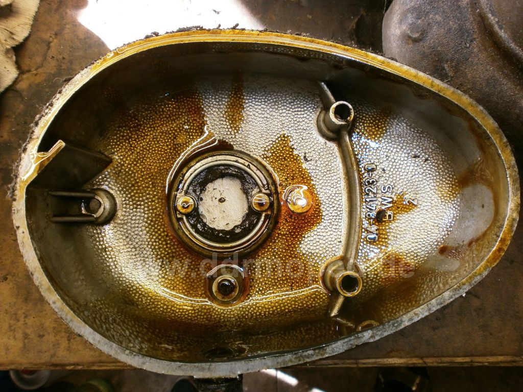

die Frage ist, wie der Kupplungsdeckel von innen aussieht. Ob er schon die Kante zum Ölbalauf hat.

Kupplungsdeckel kann man genau wie Zylinder usw. beliebig hin u her tauschen.

Das ist eine von den technischen Prüfstellen der DDR vergebene Nr, diese Nummern wurden im Rahmen von Einzelabnahmen vergeben, z.B. wenn Fahrzeuge ausserhalb des Werkes aus Ersatzteilen neu gebaut wurden ...
05 ist die Prüfstelle, der Buchstabe im Zackenkranz der Bezirk.

ich danke euch für die bisherigen Beiträge. Im Zackenstern steht ein E, sollte dann wohl der Bezirk Frankfurt/Oder sein. Ich will dann ab morgen auch mal weiter demontieren und auch ein Foto vom Getriebedeckel innen machen und reinstellen und berichten.

hier das Foto vom Getriebedeckel innen. Wie ist das mit der Kante zum Ölablauf gemeint?
