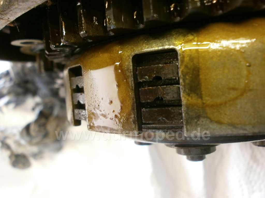

Der Kupplungskorb und die Reibbeläge sind fast neu, Einlaufspuren von den Reibbelägen kaum vorhanden.

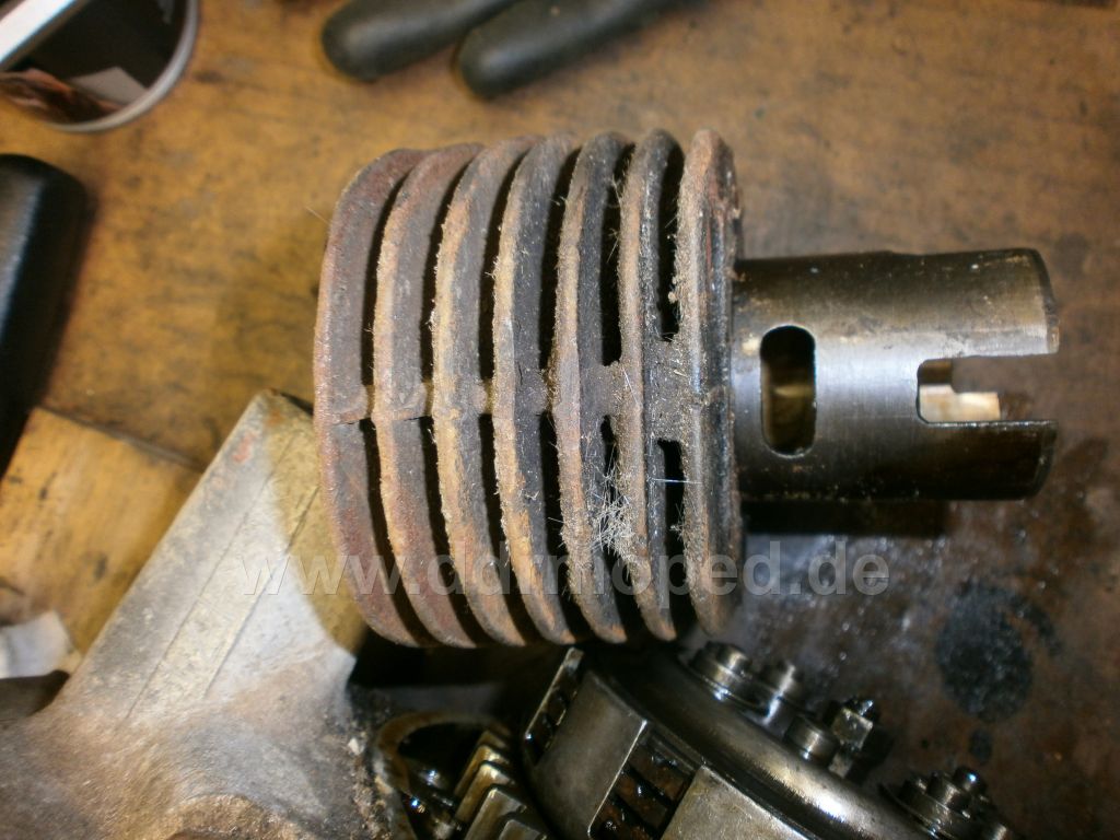

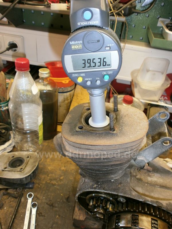

Hab den Zylinder abgenommen und siehe da: 1,5 PS und letzter Ausschliff
Andreas51
Geschrieben am: 19.10.2017, 08:43
Beiträge: 372
Mitgliedsnummer.: 5164
Mitglied seit: 02.02.2012
Zylinderlaufbahn und Kolben (ELKO) sehen optisch einwandfrei aus und sollten noch für viele km gut sein. Aus den vorgefundenen (und zeitlich nicht immer zusammenpassenden) Teilen schließe ich, daß es wohl ein aus Ersatzteilen evtl.in einer Werkstatt aufgebauter Motor ist, der davon der Prüfstelle/Polizei mit der Motornummer gestempelt wurde.

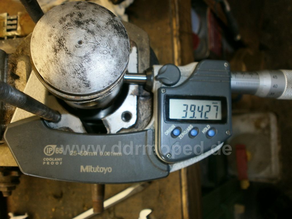

Und hier noch der Kolben. Der Zylinderkopf ist ein 12er.
