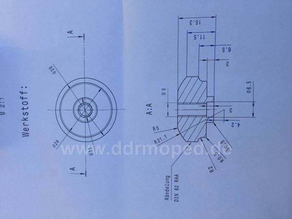

Hier die Zeichnung der Schraube.
Geschrieben am: 19.10.2017, 11:52
Beiträge: 4107
Ich habe diese Mutter auch mal nachgebaut .. auch in höhere Stückzahl... aber das mit deinem Radius passt meines Erachtens nicht. Ich hatte einen Radius von 16 mm an der Wölbung.
Motte 99
Geschrieben am: 20.10.2017, 06:49
Beiträge: 433
Mitgliedsnummer.: 3693
Mitglied seit: 02.08.2010
Ist von org Mutter ausgemessen.
Ich Messe noch mal nach .
Gruß: Jörn
Geschrieben am: 20.10.2017, 11:58
Beiträge: 4107
nun, es gab mal das Gerücht ... das diese Muttern damals in der Ausbildungswerkstatt gefertigt wurden und es daher zu Fertigungstoleranzen kam. Aber das war nur mündlich von jemandem aus Suhl der dort 40 Jahre in der Entwicklung gearbeitet hat....
Kann ich mir persönlich zwar nicht vorstellen, aber anderer Seits bezweifle ich aber auch das die Anfang der 60ziger in Suhl ein CNC Drehautomaten hatten.
Ich hatte damals 3 verschiedene Muttern ( originale ) welche alle maßlich von einander abwichen.

Ja, es soll "unterschiedliche" originale Rändelmuttern geben.

Ich lasse mal ein Nachbau, Dan sehe ich weiter .
