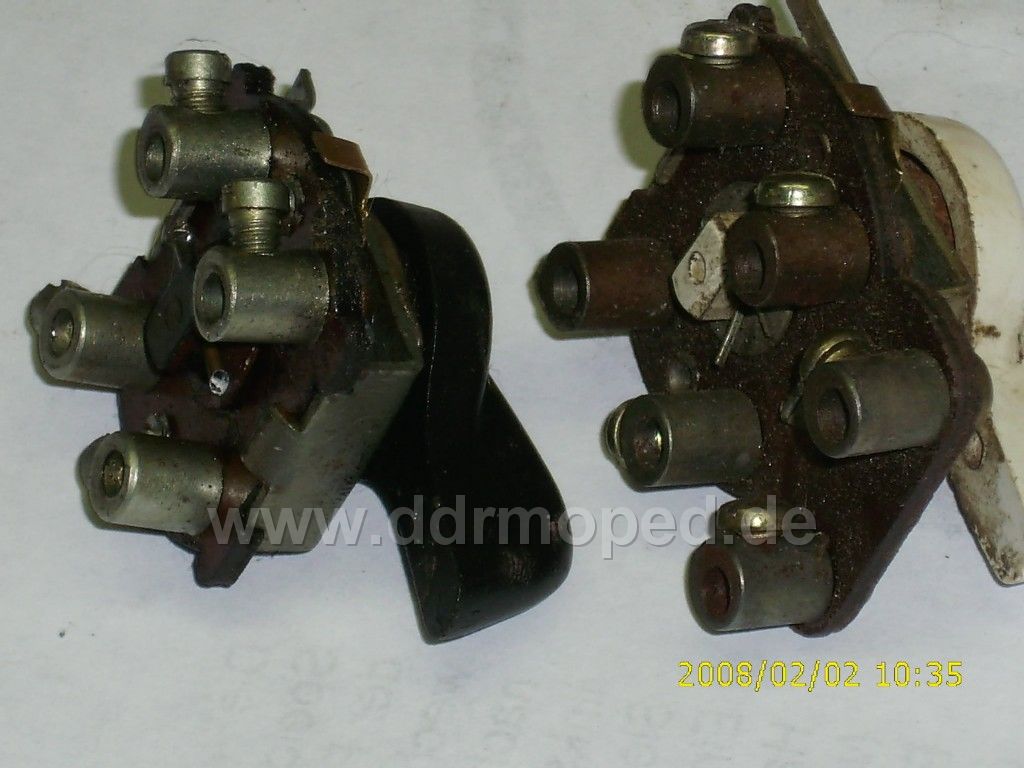

Frage: Welchen Zündschalter baue ich an meinem SR1?? (Baujahr nicht bekannt) Rahmen-Nr. 0035773
Als ich ihn gekauft habe, war der weiße dran.
Werde sicher den weißen wieder anbauen , nur das es zwei Ausführungen gibt , hat mich verwundert.
Gruß inox

also die Nummer ist doch ein 55er, oder? Da gehört der schwarze dran.

Hallo! Bei SR1 immer schwarz . Grüsse piotr.

Das Baujahr müsst laut der Rahmennummer Ende 1955 sein.

Beim SR1 werden auch nur 4 Anschlüsse des Schalters benötigt.
Beim SR2E (mit Gleichstromsignalhorn) dagegen auch die 2 zusätzlichen für den Anschluss "+Batterie" und "zum Hupenknopf".
