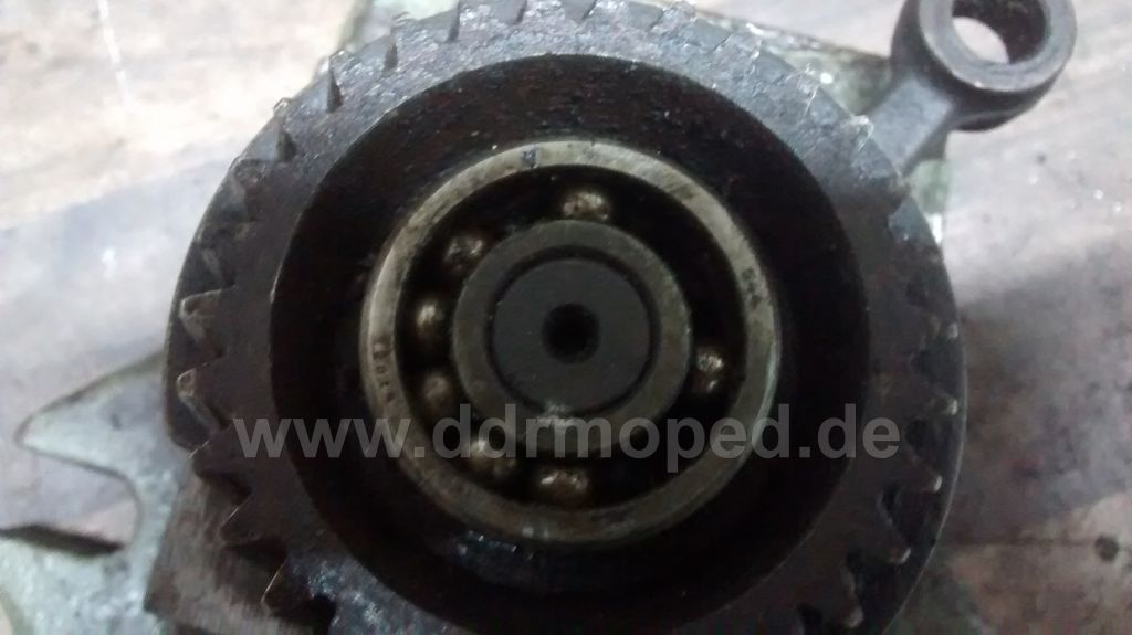

Ich habe momentan einen Steppke Motor zuhause der überholt werden muss, da die Lager festgerostet sind. Bei der Demontage bin ich auf 2 Lager gestoßen, welche ich mit meinem herkömmlichen 2 oder 3 Armabzieher nicht lösen kann, da dafür einfach kein Platz ist. Ich denke das Lager der Abtriebswelle könnte ich mit einem kleinen Parallelabzieher abbekommen, aber fürs Lager der Kurbelwelle wird auch das zu groß sein. Hat jemand von euch einen Tipp wie ich das Lager abbekomme?

Draufsicht

Lagerkäfig entfernen, kugeln entnehmen, Außenring weg, dann eine Schweißnaht um die Lauffläche der Kugeln am Innenring ziehen.
Dann einfach den Lagerinnenring abnehmen.

Also den Lagerkäfig habe ich schon entfernt, aber die Kugeln bekomme ich trotzdem noch nicht raus, gibt es dazu einen Trick?

Die Kugeln alle zusammenschieben, bis sie aneinander liegen.

Man könnte auch mit Wig eine Schraube oder ähnliches anschweißen und dann mit dem Stiftzieher raus hauen.

Den Außenring habe ich nun endlich entfernen können, nun muss, wie ihr es schon angegedeutet habt, der Schweißer ran.

Als ich meinen überholt habe, hab ich das Lager mittels Gasbrenner angewärmt, es fiel dann von selbst runter, weil die sind aufgeschrumpft. Beim Montieren kommt die KW in den Gefrierschrank und das Lager wird wieder erhitzt. Ging ratz fatz.
