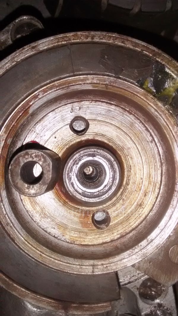

Heute habe ich versucht die Zündung einzustellen, aber da komme ich momentan nicht weiter. Es geht um die halbrunde Hülse, die auf der Kurbelwelle verschraubt wird und somit den Magneten fixiert. Diese Hülse steuert den Unterbrecher. Nur habe ich keine Markierung entdecken können, wo die abgeflachte Seite im OT hin zeigen soll.
Daher kann ich den ZZP auch nicht richtig einstellen, kann mir hier bitte jemand helfen?

Ich habe leider immernoch das Problem die Zündung einzustellen.
Könnte einer der Steppkepiloten nachsehen,in welcher Stellung der Nocken,der den Unterbrecher betätigt, im oberen Rotpunkt steht.

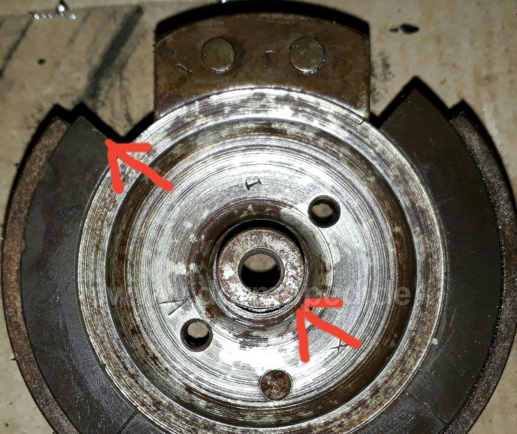

Hallo Feuerstuhl aus Suhl, ich habe mich die letzten Tage mal mit der Steppke Zündung beschäftigt und versuche mal Hilfestellung zu geben.

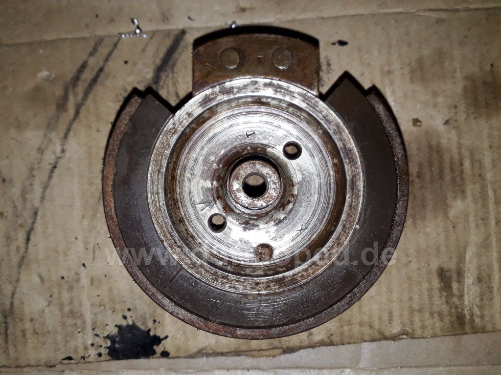

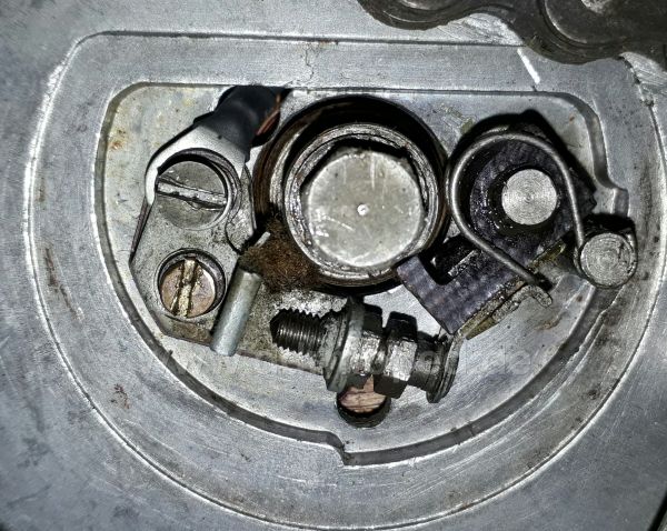

Man dreht die Kante vom Nocken gegenüber der Kante des Magneten.Dann hat man erstmal eine grobe Orientierung. Wenn der Unter brecherabstand auf 0,4mm eingestellt ist dreht man den Kolben auf 2,5mm vor OT.Dort muss der Unterbrecher gerade abheben .Das ganze kann man über die Langlöcher des Zündungsgehäuses einstellen .Falls das noch nicht das gewünschte Ergebnis erzielt Zündungsgehäuse wieder runterschrauben und den Nocken ein paar Grad nach links oder rechts verstellen je nachdem Ob der Zündzeitpunkt größer oder kleiner 2,5mm vor OT liegt.

Stellung bei 2,5mm vor OT

Meine Polräder haben auch ein X eingestempelt für die Orientierung des Nockens .
