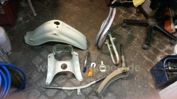

Hallo liebe Leute, so mein Schwälbchen ist jetzt vorne zerlegt und ich kann nun die Schäden genauer bennenen.
Gleich Vorweg: Der Rahmen ist offentsichtlich nur minimal gestaucht worden! Buhh... Nur am Rohr für den Schwingen Träger ist unten an der Lagerschale ein kleiner Schaden enstanden, welcher aber hoffentlich durch einen Fachmann wieder korrigiert werden kann.
Hier erst mal eine Auflistung aller Beschädigten Teile, die auch nicht wieder zu richten sind:
Reifen (wird neu bestellt)
>Alufelge
Speichen (bekommen wir ersetzt)
>Rahmen (Reparatur möglich???)
>Schwingenträger
>Schwinge
Schutzblech
Lampenmaske
>Lenker
Beiger breiter Blendrahmen ( Danke Andi0105 thumbsup.gif )
>Krümmerrohr
>Blinkerhalter
Vordere Blinkerkappe
>Zündschlossblende (2 der Haltenasen sind jetzt abgebrochen)
Alles mit dem Pfeil davor fehlt uns noch.
Das Beinblech ist einseitig verzogen, wir wollen sehen, ob wir das noch hinbekommen.
Die Stoßdämpfer haben wir auch zerlegt und begutachtet, die Hülsen waren nur etwas verdrückt, aber die Gleitrohre selber sind nicht verbogen.
Hier erst mal Bilder.
Grüße Manu (Manuela)
Manu_Simson
Geschrieben am: 12.11.2017, 13:38
Beiträge: 466
Mitgliedsnummer.: 2245
Mitglied seit: 18.05.2009
Das Schwingenrohr ist doch sichtbar verbogen,auch unten wo die Lagerschale sitzt, ist das Blech beim Anschlag nach innen eingedrückt.
An der Schwinge ist das Rohr links nach oben hin verbogen, das sieht man von vorne am besten.
Der Lenker ist linksseitig nach unten regelrecht abgeknickt, und die Lampenmaske ist nicht nur augenscheinlich oben zerbeult, sie ist auch links von vorne gesehen in der Mitte stark eingeknickt und der Lack lösst sich großflächig vom Metall ab.
Und an der Maske und dem Schutzblech ist es bei beiden Teilen mit Ausbeulen nicht getan, das bekommt man nie wieder in die Originalform hin.
Ausserdem ist bereits jetzt schon so viel Lack abgeplatzt, das sähe auch mit Owatrol konserviert bescheiden aus, milde ausgedrückt. sad.gif

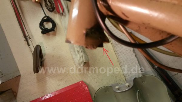

Und hier am Rahmenrohr ist die hintere Seite (roter pfeil) für die Aufnahme der Lagerschale ausgedrückt, so das die Schale derzeit kippelt und nicht stabil sitzt.
Enrico hofft, das ein fähiger Schweisser diese Lücke mit Hartlot oder Stahl auffüllen kann, so das man nach verschleifen die Schale wieder fest sitzend einbauen kann.

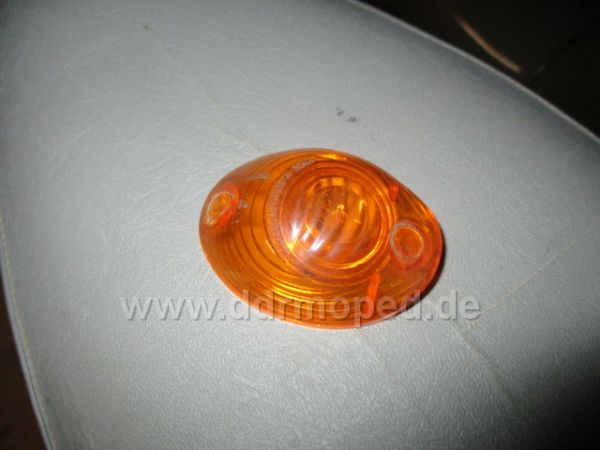

Hey Manu, schick mir mal eure Adresse per PM.
Dann schick ich euch die Kappe, dein Guter müsste nur die 2 Muttern wieder einkleben, die sind raus.
Ansonsten ist die Kappe heile.
Braucht ihr noch Aluhülsen, oder bekommt ihr deine wieder hin?
