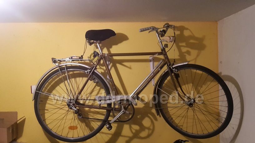

Hallo zusammen,
ich bin neu hier. Habe von meinem Vater sein Jugendrad bekommen und will es jetzt wieder so gut es geht original herrichten. Hab hier schon gelesen, dass es etwas besonderes ist. Ein goldenes Luxus Sport, Baujahr 56.
Es sind allerdings viele Teile nicht mehr original. Beleuchtung, Schutzbleche, Gepäckträger, Lenker, Griffe, Schalthebel, Mäntel sind durch neueres DDR Equipment ersetzt worden, die Satteltasche fehlt, am Sattel ist das Kunstleder gerissen.
Lampen vorne und hinten habe ich schon besorgt.
Eine Besonderheit am Rad ist, dass eine RENAK-Schaltung verbaut ist, obwohl diese ja wohl erst ab 1958 verbaut wurden. Mein Vater sagt aber die ist schon immer dran gewesen. Keine Ahnung was da faul ist.
Zu den fehlenden Teilen hab ich ein paar Fragen:
1.Kann man die noch irgendwo bekommen? Muss ja vorne die Lampe mit dran und hinten muss wohl mal ein Loch zur Fixierung des Gepäckträgers gewesen sein. Kosten?
2.So einen "freischwebenden" Gepäckträger zu bekommen ist wohl relativ aussichtslos und in gold wohl fast unmöglich? Was würde so einer kosten?
3. Der Lenker hat mal nen Sturz nicht überlebt und ist jetzt son 0815-Ding. Welcher ist der richtige?Lenker
4. Griffe. Es müssen wohl braune aus Bakelit ran. Aber welche AHA oder HGe? Oder ist das egal?
5. Schalthebel ist mal gebrochen und wurde durch einen Platikhebel ersetzt. Würdet ihr versuchen Baujahrtechnisch einen von Optima oder passend zur Schaltung einen RENAK-Hebel zu bekommen. Hat jemand noch so einen?
6. Mäntel. Gut wenn man noch damit fahren will muss man wohl schöne cremefarbene aus neuerer Produktion nehmen. Was ist da zu empfehlen?
7. Satteltasche. Gibts hier was zu beachten, oder einfach ne alte aus Mühlhausen in ner stimmigen Farbe zum Sattel besorgen?
8. Sattel. Gibt es da ne gute Adresse wo man den neu beziehen lassen kann oder einfach mal beim örtlichen Sattlermeister bzw. KFZ-Polsterer vorsprechen?
Anbei auch noch ein Bild wie ich es bekommen habe. Wird sich jetzt im Winter poe a poe verbessern smile.gif
Vielen Dank für eure Antworten

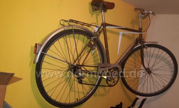

So war der Ausgangszustand:
https://image.ibb.co/cqiy5m/20171018_193815...08886591893.jpg
Hab dann erst mal die ganzen "Nachrüstungen abgebaut und hinten eine gebrochene Schutzblechstrebe und vorne eine falsche rausgenommen. So wie es original auch aussehen müsste.
Ach und ein altes Rücklicht ist auch schon mal dran, aber wohl nicht das originale.
https://image.ibb.co/gumUBR/20171019_220417...08886392288.jpg
https://image.ibb.co/nkTLJ6/20171019_215757...08886589995.jpg
Es ist Baujahr 1956 wurde allerdings erst im Mai 1957 gekauft

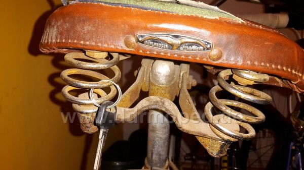

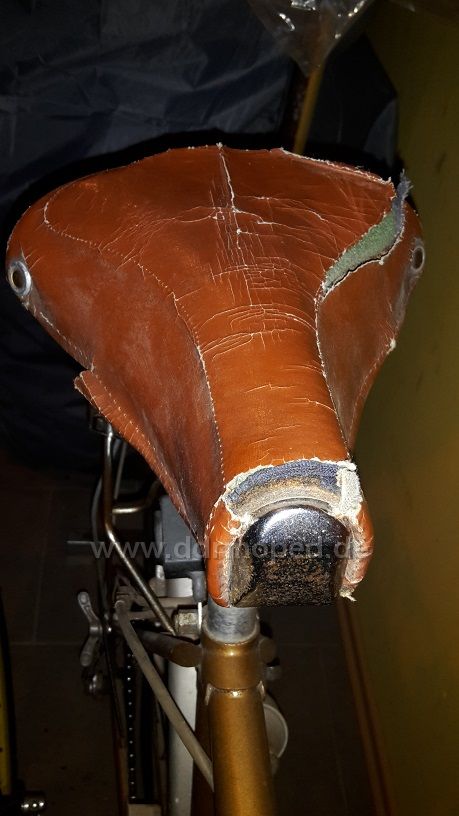

Unter der Polsterung versteckte sich ein Terry von Möwe.
https://preview.ibb.co/cOM1Qm/20171011_2148...08886672544.jpg
https://image.ibb.co/iDReBR/20171011_214828...08886672653.jpg
Da muss neues Kunstleder drauf und mal sehen wie blank man den noch bekommt.
Gibt es, außer Elsterglanz, Ideen wie man das polieren kann.

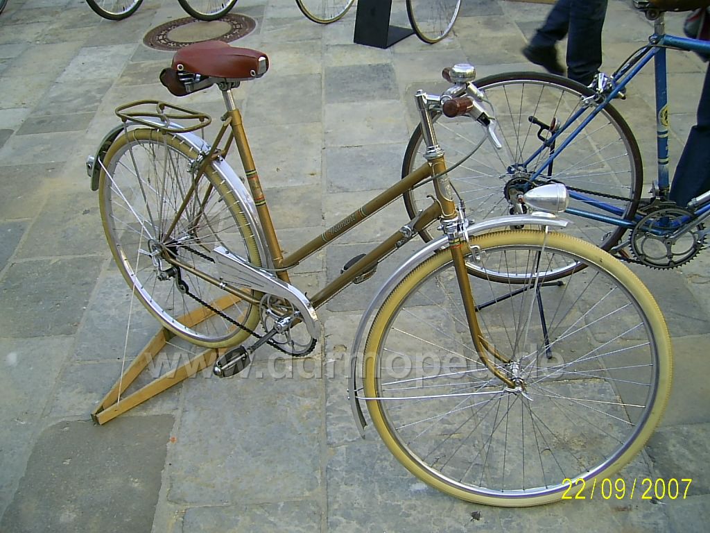

Die Sattelstütze scheint noch original aus Aluminium zu sein, sehe ich das richtig?
Wenn du es genau nimmst, bräuchtest du wohl auch Pedale mit Alu-Rahmen. Ist auch so ein Detail das kaum auffällt, aber sehr schwer zu bekommen ist. Könnte aber sein, dass es 1956 schon Stahlrahmen war. Die Vorderradnabe ist noch original aus Alu, Glück gehabt thumbsup.gif Hinten auch?
Das Foto von der Damenausführung in goldmetallic hatte ich mal im Dresdner Stallhof gemacht, leider hatte ich damals nicht gefragt, wem es gehört.

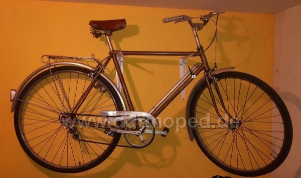

vorher
Skyant
Geschrieben am: 25.10.2017, 17:42
Beiträge: 31
Mitgliedsnummer.: 9748
Mitglied seit: 18.10.2017
nachher 1
Skyant
Geschrieben am: 25.10.2017, 17:59
Beiträge: 31
nachher 2

Sattel 1
Skyant
Geschrieben am: 25.10.2017, 18:08
Beiträge: 31
Sattel 2

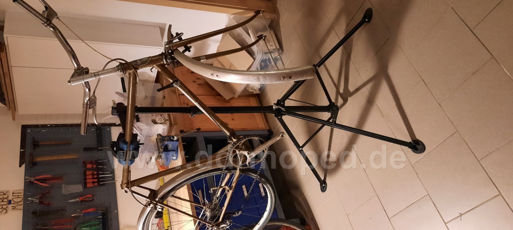

Danke für den Tip mit der Gangschaltung. Ich bau das Rad jetzt aber erstmal zusammen um ein "Erfolgserlebnis" zu haben. Detailarbeiten kommen dann später.
Hab das Rad noch mal ordentlich geputzt. Pedalen und Schutzbleche mit Lampen sind dran.
Fehlen tut mir eigentlich nichts, nur finde ich den richtigen Lenker gerade nicht mehr. Hab nur noch einen schlecht erhaltenen. Aber den anderen finde ich bestimmt noch wieder smile.gif)
Der Sattel muss dann noch restauriert werden und der Gepäckträger ist oben halt ohne Farbe. Wurde wohl mal viel benutzt. Er ist nur noch unten goldig. Aber ich bau ihn dann erstmal dran und kuck wie es aussieht. Vielleicht passt es ja zum "used look". Aber ich denke das muss noch lackiert werden.
