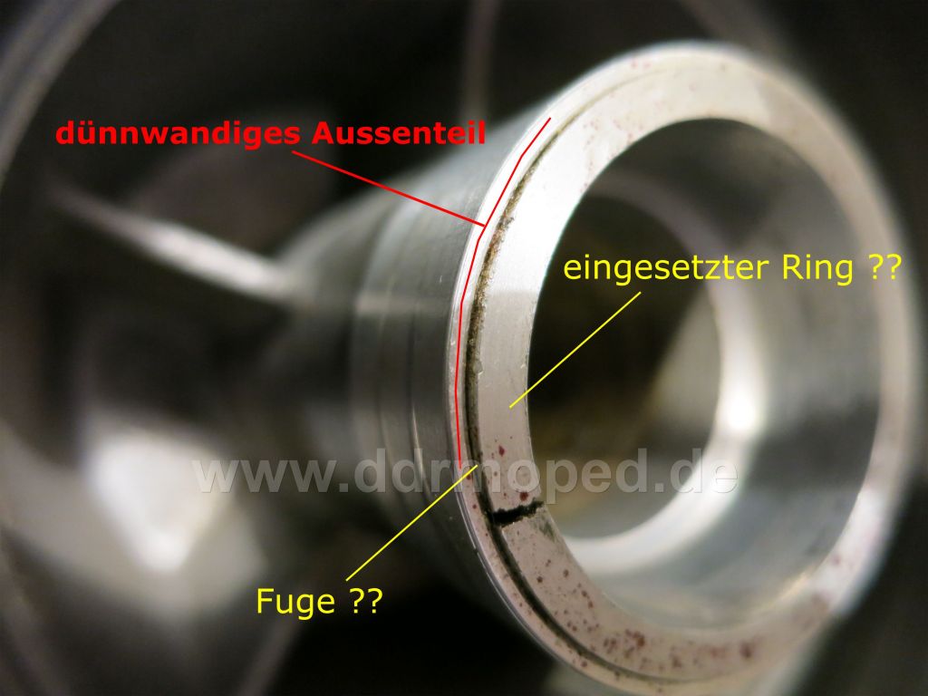

> Hinterradnabe SR2, Kugellaufbahnen und Bremstrommel
samson1955
Geschrieben am: 29.10.2017, 10:36
Beiträge: 20
Mitgliedsnummer.: 9693
Mitglied seit: 08.09.2017

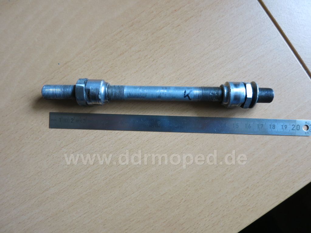

Foto 2 --- Die Achse
samson1955
Geschrieben am: 29.10.2017, 10:38
Beiträge: 20
Foto 3 die Risstelle mit der evtl. vorhandenen Fügestelle

Hallo Herr Samson,
kauf dir doch einfach eine gebrauchte Nabe mit einem ordentlichen Ritzel und Speiche das Rad neu ein. (das macht dir sicher auch ein Geschäft im Ort)
Gruß Walter

Hallo Samson,
So wie ich das sehe brauchst du eine Halbnabe mit 10er Achse (Halbnabe gab es nur mit 10er Achse) für deinen S57er SR2, sofern du den SR wieder original aufbauen möchtest. Du kannst natürlich auch eine Vollnabe mit 12er Achse nehmen. Stell mal bitte ein Bild von deinen Ausfallenden ein, die müssten aufgebogen oder aufgefeilt sein, da sonst die 12er Achse nicht reinpasst.

QUOTE (Otto @ 29.10.2017, 20:23)
Hallo Samson,
Jetzt wird es schon wieder verwirrend!
Er braucht eine ganz normale Vollnabe mit 10er Achse bzw. wenn er bereits eine neue Schwinge für die 12er Achse verbaut hat, kann er seine 12er Achse weiter verwenden.
Original wird der SR2 eh nicht, denn er ist aus vielen Teilen zusammengewürfelt. Ich denke, das ist auch nicht, dass das hier das Ziel sein soll.
