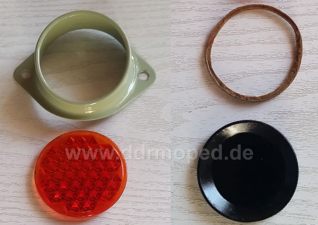

SimsonFAN!
Geschrieben am: 02.11.2017, 22:30
Beiträge: 198
Mitgliedsnummer.: 9224
Mitglied seit: 28.11.2016
anbei ein Bild von den Einzelteilen. Das geprägte Blech ist von hinten in den Strahler gepresst und auch nur durch Gegendruck wieder zu entfernen. Dabei muss eben leider auf das Glas gedrückt werden. Meistens macht ein kaputtes Glas die Zerlegung notwendig, dann ist das kein Problem. Aber ich wüsste keine sichere Möglichkeit, das Glas (es handelt sich wirklich um GLAS) dabei nicht zu brechen.
