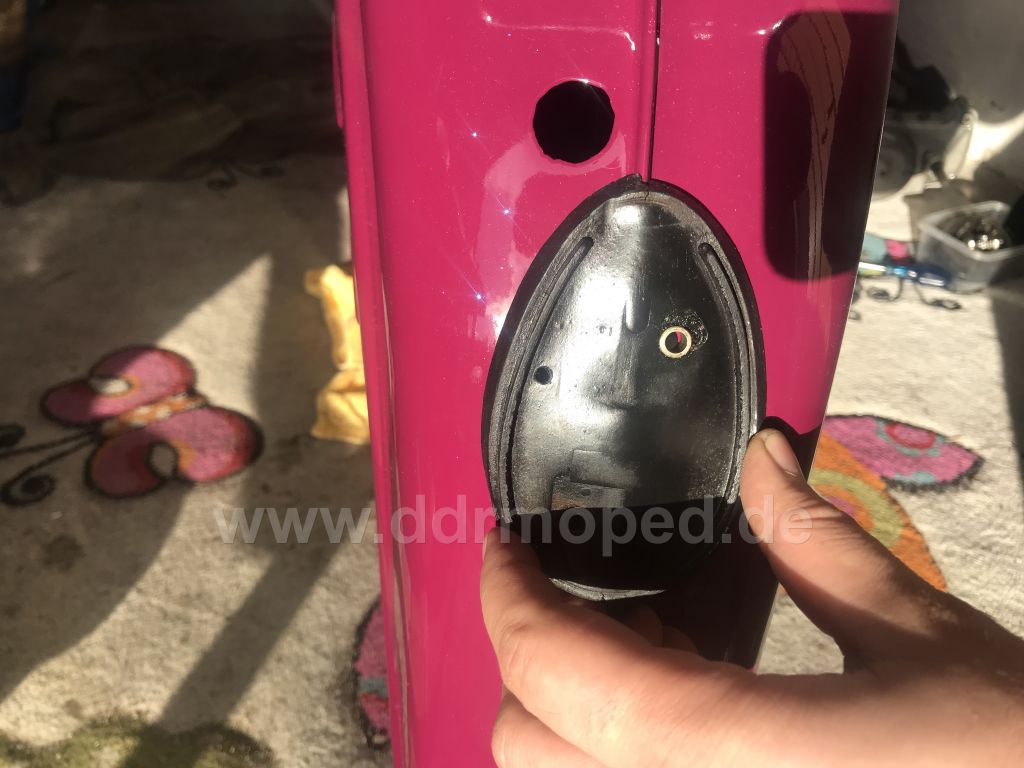

Hab an meinem Panzer über dem Rücklicht ein Lich 😳 kann sich jemand vorstellen was da drinne war? Bild ist angehängt

dieses Loch ist mir völlig unbekannt.
Da hat jemand gebastelt...
Schade das schon Lack drauf ist sonst hätte man es noch zu schweißen können.

Ja, leider ist das jetzt so. Werd aber herausfinden was da dranne war und dann kommt es eben wieder dran.

Rückfahrkamera! War aber erst ab 1961 Serie. Kannst aber auch nen Korken oder eine Autosteckdose reinmachen.

Was das Loch angeht, das kann alles mögliche sein.
Evtl war mal ein anderes Rücklicht verbaut?
Sind außer den originalen Rücklichtlöchern noch andere im Panzer ( gewesen )?

Nein sind nur originale Löcher hinter der Lampe . War auch erst meine Vermutung , dass eine andere Lampe drann war aber dem ist nicht so. Hatte sie damals gekauft und gleich alle teile zum Lackierer gebracht ohne drauf zu achten und ich hatte auch keine Ahnung. Nun ist es so und ich muss sehen was ich daraus mache
