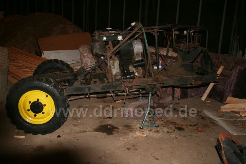

Grund meiner folgenden Frage: Ich habe mir ja diese Dreikantfeile aufgehalst. Fragt mich bitte nicht, was ich damit eigentlich will. biggrin.gif Z.Zt. ist die Vorderachse mitsamt Rädern und kompletten Bremsen neu. Nun ist die hintere (Einrad)Lenkung dran, da eigentlich "fest".
So steht sie jetzt da.
Geschrieben am: 02.02.2008, 22:19
Diese Lenkung funktioniert eigentlich ganz einfach: Mittels Lenkrad und senkrechter Welle wird ein Ritzel betätigt, was in einen halbkreisförmigen Zahnkranz am hinteren Drehschemel greift.
Am Rahmen ist ein kreisrundes Drehteil angeschraubt (Durchmesser ca. 800mm). Darunter sitzt ein etwas kleineres Drehteil mit dem Zahnkranz und der eigentlichen Radaufnahme. Beide gleiten einfach aufeinander. Normalerweise müsste bei Anheben des Rahmens das Hintere Rad mit allem Drum und Dran einfach runterfallen. Tut es nicht. Es ist aber äusserlich absolut nichts zu sehn, wie diese beiden "Scheiben" ineinander gehalten werden. Ich muss es aber auseiander bekommen, denn, wie gesagt: fast fest durch verharztes Fett.
Zum besseren Verständnis: Nehmt eine 10er und eine 8er U-scheibe und legt die Beiden aufeinander. Diese beiden Scheiben sind nun fest miteinander verbunden und dennoch gegeneinander drehbar. Es ist etwas schwierig, zu erklären, auch zu fotografieren aber mir ein völliges Rätzel. hmm.gif

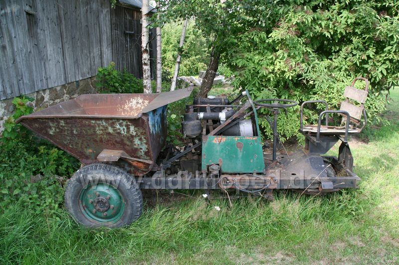

Ist ein geiles Teil und ich stell nochmal das "Ursprungsfoto" rein.
Grüsse Norbert
