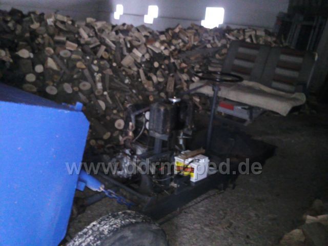

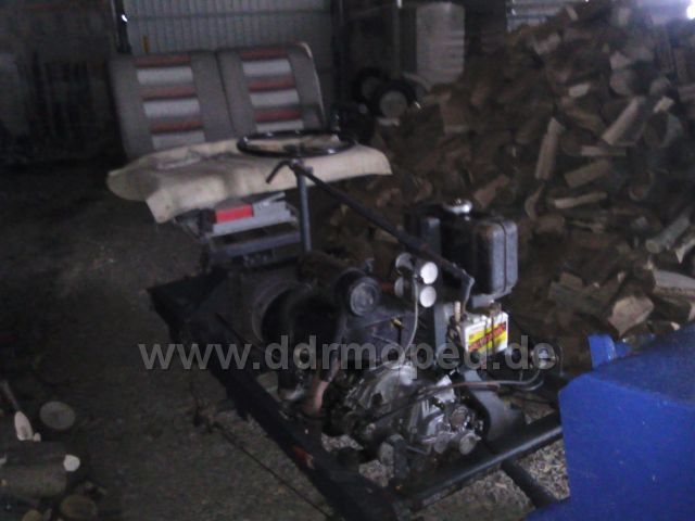

Unser Dumper ist richtig geil, der hat einen 180° verdrehten Trabbimotor mit Lkw Achse vorn drin, bei dem Auspuff bekommt man richtig Angst. biggrin.gif
Und das Getriebe vom Trabbimotor ist rechts verschweißt, sodas nur die linke Seite angetrieben wird, aber durch das Frontdiff hat man wieder normale Wirkung.

Nee aber ist ja auch ein Nutzgerät zum Holz holen.
Aber die Ubersetzung durch das Diff vorn ist richtig geil, da kann man im 3. Anfahren!
Ich hab schon gedacht eine Schneeschippe hinten dran zu bauen aber das ist schwerer als gedacht, wir ersticken hier im Schnee sad.gif sad.gif

Ich sag dazu das ist Müll wink.gif -jedenfalls nicht zuende gedacht, echt.
1. Wenn der so laut ist, toll echt. Wenn du wirklich mal 3Tage damit arbeiten müsstest würde es dir zum Hals raushängen.
2.Der Trabantmotor hat einen hohen Verbrauch und viel Verschleiss
3. Hast du noch Zünspulen etc. alles was kaputt gehen kann...
Soweit ja nett, aber keine Passende Motoriesierung, ein Dieselmotor aussem Multicar wäre besser...

Wenn ich dir leider wiedersprechen muss: - das Teil läuft seit 1991 ob dus glaubst oder nicht ohne das jemals was großartig daran kaputt gegangen ist hmm.gif
Durch die kurze Übersetzung läuft der Motor zwar immer ziemlich hoch, aber dafür hat man nahezu unendlich Leistung. _clap_1.gif
Ich sag jetzt einfach mal das das kein Pfusch ist, da er so wie er dasteht keine Mark gekostet hat das ist alles vom Schrottplatz.
Ein weiters + ist dass, das lästige vorglühen entfällt.
Ach und mit dem Auspuff rolleyes.gif da wurde der Dieslmotorauspuff angepasst.
Auserdem ein cooler Sound hängt mir nie zum Hals raus sondern das motiviert mich eher und ist halt nicht wie Standart. (meine Meinung)

Ne, grundsätzlich schlecht ist es nicht, reicht fürn Hausgebrauch durchaus aus...
Aber wenn du damit immer arbeiten würdest wie meine Familie in der Landwirtschaft isses nicht.
Nicht umsonst ist man vom RS08 mit DKW Motor zum Diesel übergegangen, auf dauer hast du nur ärger...
MfG Hannes aus Meck-Pomm

Na da hast du natürlich absolut recht in der Landwirtschaft isses nichts, aber da sind wir schon lange raus. rolleyes.gif
Aber zum mal so Zeugs rumfahren langt es allemal zumal er ja nichts gekostet hat.
Traktor oder Radlader wär natürlich viel besser zum Holz holen, aber das kostet...
