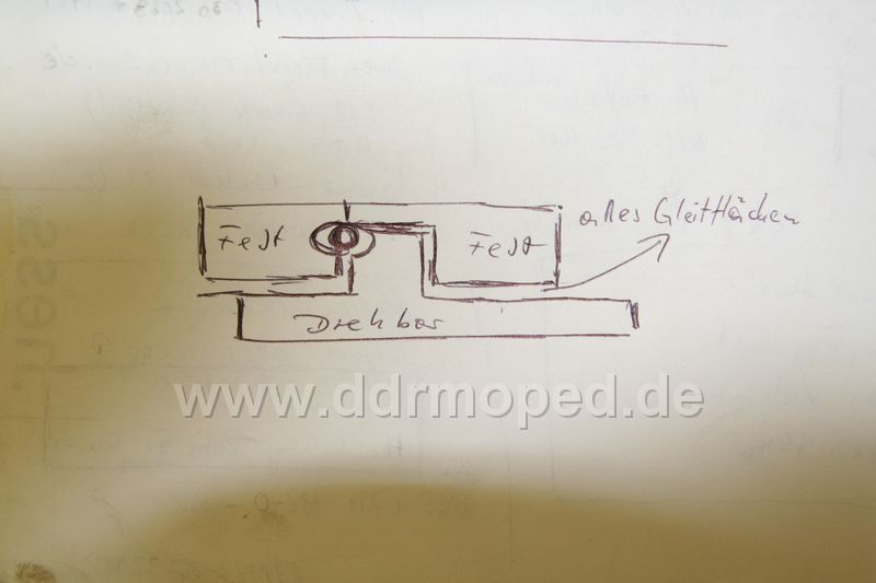

Aus! Schluss! Vorbei!...ich habs geschnallt laugh.gif Deine Zweite ist zum Verständnis her besser!!
Wir haben heute abend mit dem Herrn Feinmechanikermeister gesessen, und neben den Problem der Weltpolitik auch dieses Thema "angeritzt". Du hast Recht!!
So ganz nebenbei hab ich dann diese Skizze gemacht. Ich mein...gut...die Stellung des "Staates Israel" hat da eine ganz andere Bedeutung... aber nur so kanns gehn.
Verblüffend waren nur die Varianten, wie man es hätte machen "können/müssen". Mit Bronze -Gleilager, wartungsfreundlich usw. Man hatte halt damals keine Bronze für sowas. Von Vakuum-gehärtet gar keine Rede biggrin.gif
Ich krieg das hin, es ist ja schon "lose", auseinandernehmen werd ichs nicht tun. Weichen, weichen, drehn, drehn und dann fetten. biggrin.gif

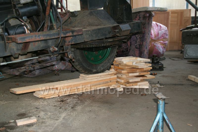

Geschrieben am: 10.02.2008, 18:04
Der Drehkranz geht nun ganz gut. thumbsup.gif Hier ein Foto kurz vor dem "Stapellauf" laugh.gif (Ist nur gut, dass es Holz gibt laugh.gif )
Geschrieben am: 10.02.2008, 18:06
