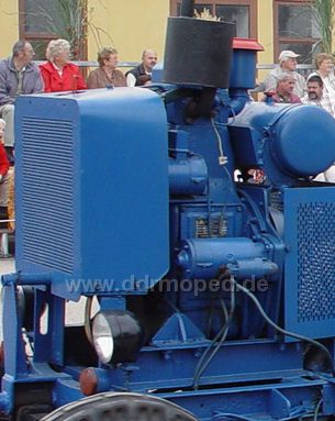

EDIT: Ich habe noch grade so ein ungefähres Bild vom Motor gefunden, mache aber bald bessere für dich. wink.gif
Übrigens heißt die Dreikantfeile nicht Piccolo (wie das Auto von Framo), sondern PICCO wink.gif biggrin.gif

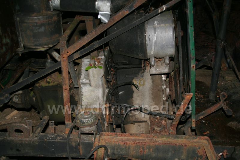

Edit: die Pumpe ist oben eckig und unten leicht gerundet. Älteres Bild von links ohne Anlasser und Lima.
Geschrieben am: 15.02.2008, 15:36
Jo, das ist dann der 1NVD 12,5 SL (L für Luftkühlung).

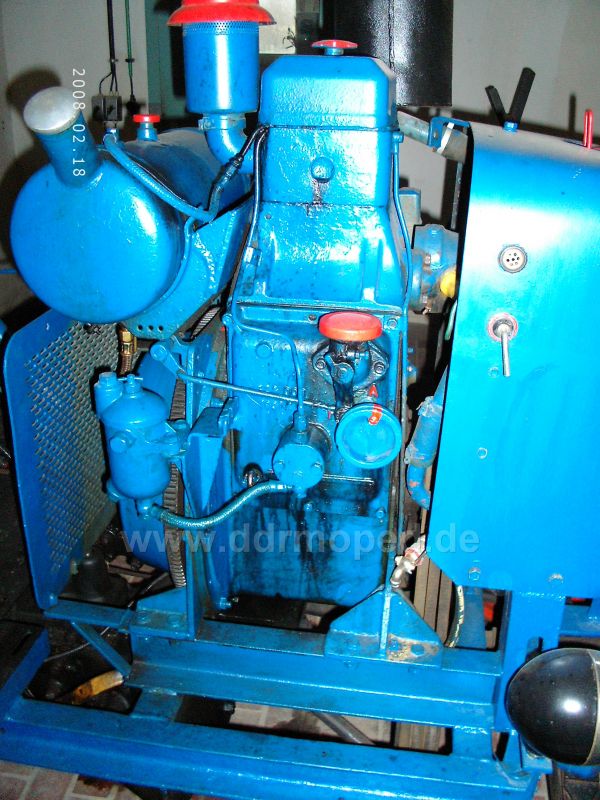

Geschrieben am: 18.02.2008, 17:51
So Nobbi ( biggrin.gif ) hab mich heute in die Dunkelkammer gewagt und ein paar Aufnahmen von der wassergrkühlten Variante deines Motors gemacht. (Zieh nach, wenn du kannst cool.gif laugh.gif )
Zu sehen ist deutlich die Steckpumpe, die über eine Welle (? Wo ist mein Buch?? mad.gif ) angetrieben wird. Rechts davon eine drehbare Scheibe mit roter Markierung und einem "A". Das ist die Dekompressionsbetätigung. Bei deren Drehen wird das Auslassventil geöffnet und der Motor dreht ohne Kompression durch. Somit holt man beim Anlassen schwung, haut nach ner gewissen Zeit die Kompresion wieder rein und der Motor springt leichter an (uraltes Prinzip; bei Deutz entwickelt).
Der drehbare Knopf gehört wohl noch mit zur Pumpe, und - nein, er hat kein Endlosgewinde biggrin.gif . Losschrauben (dauert) und dann haste Handpumpunterstützung für den Kaltstart (danach wieder festschrauben).
Übrigens stammt der Motor aus dem Baumaschinenkombinat Aken (,wo die Frösche quaken.. laugh.gif )
Hier erstmal ein Bild, dass du weißt, wovon ich rede , aber wie gesagt, ohne das "Handbuch für den Landmaschinenschlosser" bin ich wie'n Maulwurf bei Tag.... ermm.gif
mfG Christoph

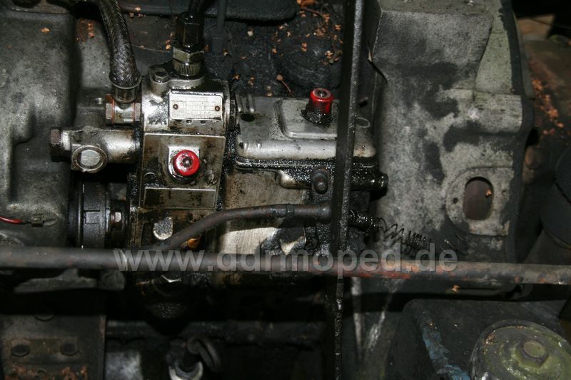

Geschrieben am: 19.02.2008, 13:58
Hier die Pumpe. Ganz links (links unter der Dieselzulaufleitung) ist der reingedrückte "Knopf" zus ehen, den man mir als "Leichtstarthilfe" erklärt hat. Auch zu sehn die beiden roten Knuffis mit Endlosgewinde. Lt. Typenschild ist es der Typ DEP 1A von Barkas K-M-Stadt.
Vieleicht sagt Dir das ja alles was
Geschrieben am: 19.02.2008, 14:53
Oh ja...ich auch... rolleyes.gif ...die Gebläsekühlung heult, die viel zu hohen Drehzahlen lassen jeden Takt zusammen zu einem einzigen Summen eines aggressiven Bienenschwarms verschwimmen, die Ventile klappern und das herausspritzende Öl geht eine perfekte akkustische Symbiose mit den ab und zu auftretenden Fehlzündungen ein... biggrin.gif
Nee, Spaß.
Also Norbert, deine Pumpe ist die gute alte bewährte IFA-Niederdruck-Einspritzpumpe. Den "Leichtstartknuffi" kann ich mir nur als eine Art Pumpunterstützung vorstellen, der den Pumpenkolben, bzw. das Pumpenelement, bzw. den Nocken betätigt, um übermäßig viel Sprit zu fördern (unabhängig dann von der Drehzahl).
