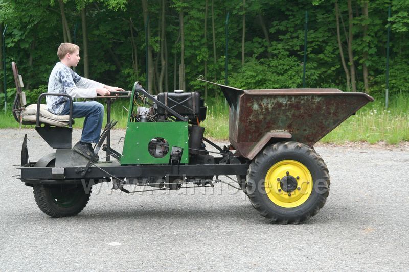

Langer David unbekannterweise biggrin.gif Von DD nach GS sind eine Stunde Fahrt. Du hast jederzeit die Chance, dies in natura zuerleben und selbst zu erfahren. Kostenfrei natürlich laugh.gif
Bild 1: was so eine "handmade-Wäsche" mit professioneller Ausführung doch ausmacht...wie gestrahlt!!

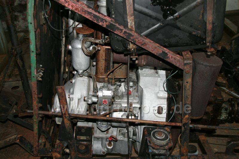

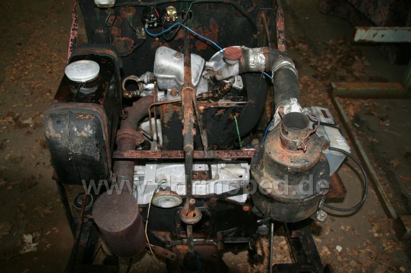

Das "Aggregat" von schräg oben: links der 10L-Dieseltank, drunter der Auspuff, mittig die Krückstockschaltung, rechts der Luftfilter.
By the way: Der Luftfilter hatte original noch ein "Hütchen", eine leicht runde Kappe im Durchmesser ca. des ersten Absatzes (ähnlich einer Sirenenkappe). Hat sowas vielleicht noch jemand rumoxidieren? rolleyes.gif

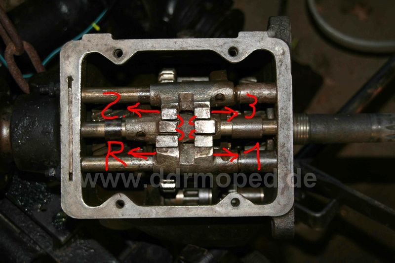

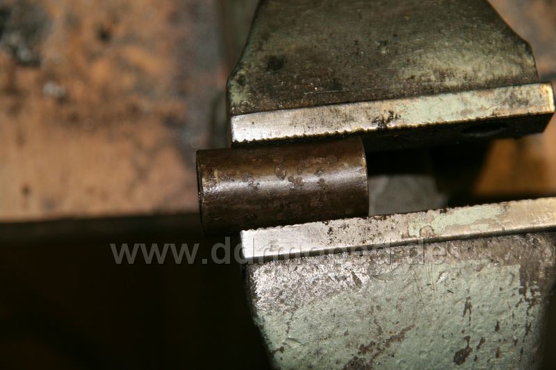

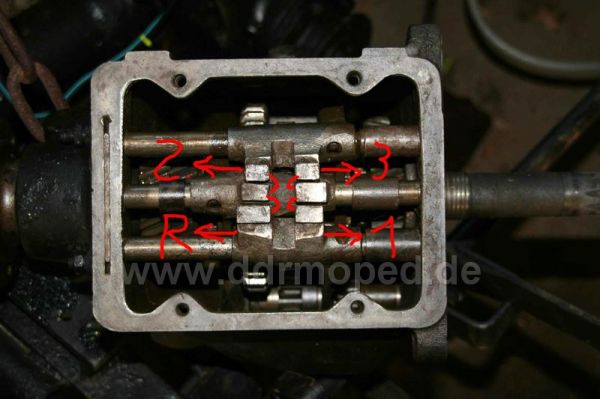

Auf dem Foto ist die "Sperre" laugh.gif des 3. Ganges. Diese popelige Rohrhülse muss 2,5mm kürzer sein, dann geht der rein.
Der Ausbau ist nur möglich mit Ausbau der Kardanwelle (dort ist das Schiebestück fest mad.gif ) und des kompletten Getriebes. Ich fotografier das offene Getriebe noch mal, wenn es "entsperrt" ist.
Geschrieben am: 12.05.2008, 20:00
Das "entsperrte" Getriebe. Die Rohrhülse rechts oben an dem oberen Schiebestück entscheidet im Millimeterbereich, ob man den 3. reinkriegt oder nicht.

Seit Wochen bin ich auf der Suche nach dem Ansaugschlauch. Ich habe nun etliches da. Passt Alles nicht. Heute kam Gevatter Schmied mit einem Stück C-Schlauch: perfetto thumbsup.gif (innen drin steckt eine Feder, damit der "Unterdruck" beim Ansaugen den Schlauch nicht zusammenziehen kann)

Toni, fahren kann damit jederzeit Jeder biggrin.gif Allerdings trifft ein absoluter Frischling mit dem 2 Meter breitem Teil ein 4-Meter-Tor nicht unbedingt. laugh.gif

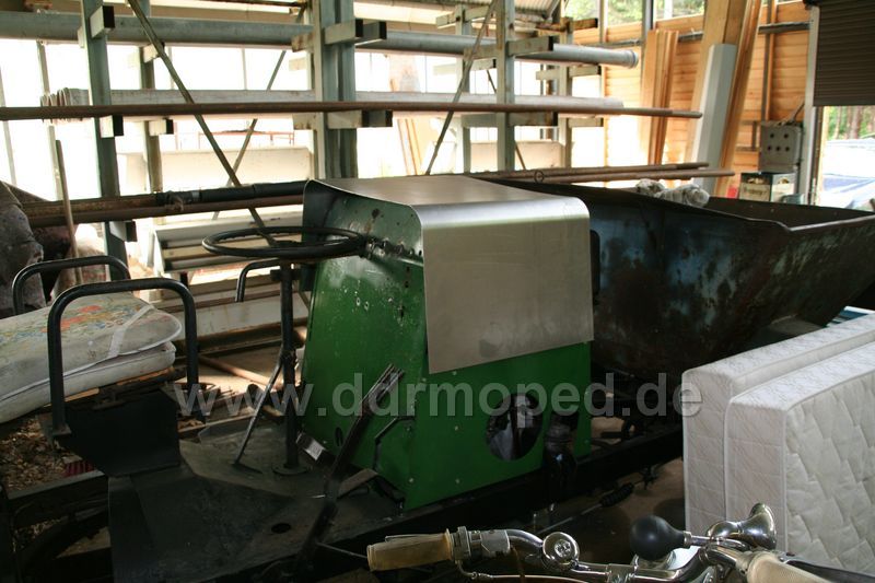

Es sind schon noch paar Dinge zu tun ausser der Kosmetik an der Mulde: Die Ladeanlage tut nicht und ich wills auf ne Drehstromlima umbaun. Die Motorhaube fehlt und muss nachgefertigt werden.

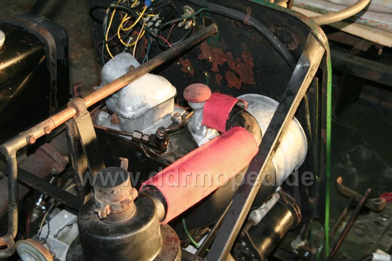

Ich hattes schon woanders mal reingestellt (das Bild), aber ich bin immer noch am nachgefertigte Haube anpassen.
Geschrieben am: 19.06.2008, 10:49
Die in Fahrtrichtung vordere Auf/Einhängung ist mir noch ein Rätsel, es scheint sich um einen Drehpunkt zum Ankippen der Haube zu handeln. hmm.gif

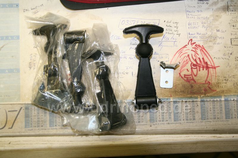

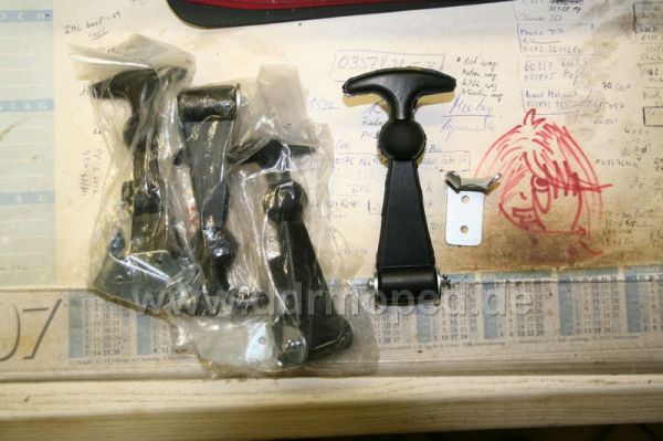

Für die hintere Befestigung schoss mir sofort was ein, ich wusste nur die korrekte Bezeichnung nicht. Also habe ich vorgestern abend den Rundruf erschallen lassen :" Ich suche, ich brauche..." laugh.gif und gestern abend hatte ichs auf dem Schreibtisch.
Richtig heissen die Dinger Haubenverschluss. (Wie auch sonst laugh.gif )
