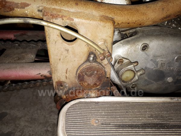

Moin zusammen,
bin gerade dabei meinen KR50 zusammenzubauen,
da ist mir aufgefallen dass ich kein Befestigungsmaterial für meine Hinterradschwinge habe. ermm.gif
Kann man das irgendwo nachkaufen?
Könnte jemand ein Bild der Schrauben/Bolzen senden?
Olaf

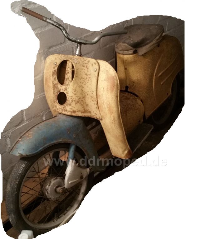

olafkr50
Geschrieben am: 03.11.2017, 11:43
Beiträge: 6
Mitgliedsnummer.: 9121
Mitglied seit: 19.09.2016
Hallo Andreas,
das hier ist meine Schwinge.
Kannst du mir damit weiterhelfen?

Hallo Olaf,
das ist die neuere Version, hab da leider keine Bilder von von da meine KR50 die ältere Version ist.
Bin aber davon überzeugt, das Dir hier jemand helfen kann. Ich schau trotzdem nochmal ob ich was finde.

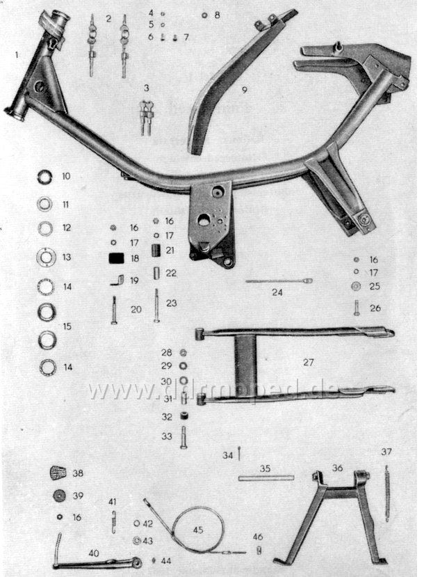

Simsonandy
Geschrieben am: 03.11.2017, 11:48
Beiträge: 62
Mitgliedsnummer.: 5003
Mitglied seit: 21.11.2011
das sollte Dir helfen!
Gruß Andreas
27 32254 Schwinge mit Silentbuchsen 1
28 1288 Sechskantmutter M 10 TGL 0-934 2
29 13266 Federring A 12 TGL 7403 2
30 11158 Scheibe 10,5 TGL 0-125 2
31 32283 Innenrohr 2
32 32284 Gummibuchse 2
33 5143 Sechskantpaßschraube M 10 K 6x55, TGL 0-610 2

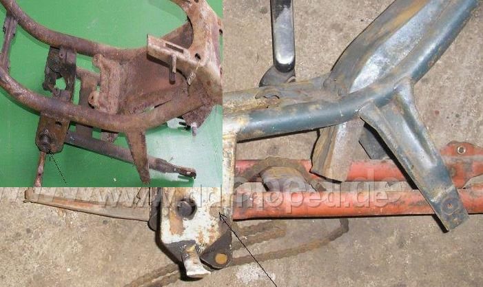

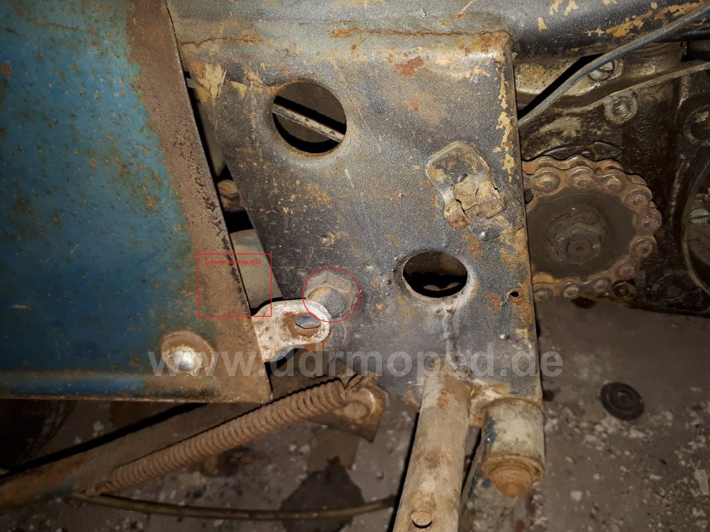

quaxbruchblau
Geschrieben am: 03.11.2017, 16:55
Beiträge: 173
Mitgliedsnummer.: 9637
Mitglied seit: 03.08.2017
Diese Schrauben sollten von der Güte 10.8 sein.
Aber mich macht an dem Bild was anderes nachdenklich!
Gab es diesen Rahmen (Federnaufnahme für die kurzen Federndämpfer, Gepäckträgeraufnahme mit 4 Löchern) mit der neuen Schwingenlagerung (M10 Schrauben)???
Ich dachte das ist der alte Rahmen mit der alten Schwingenbefestigung.
Hast du den KR50 selbst demontiert Olaf? Oder hast den zerlegt bekommen??
Leider kann man es nicht genau auf deinem Bild sehen da der Feinfilter im Wege ist und du ziemlich weit weg standest.
Mit einem Gruß aus Sachsen
Gert
quaxbruchblau
Geschrieben am: 03.11.2017, 17:11
Beiträge: 173
Rahmen alte Ausführung
Gert
quaxbruchblau
Geschrieben am: 03.11.2017, 17:12
Beiträge: 173
Rahmen neue Ausführung
Gert

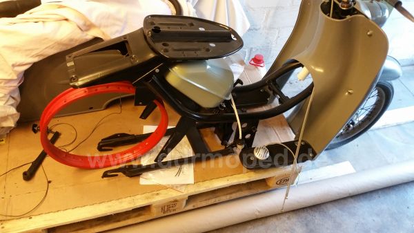

olafkr50
Geschrieben am: 07.11.2017, 08:17
Beiträge: 6
Ich mach die Tage mal ein neues Bild,
die Schrauben zur Montage habe ich aber bereits.
Ich habe den KR50 relativ komplett, aber in nicht so optimalem Zustand und teilweise demontiert bekommen. Viele Schrauben und Kleinteile fehlten.
