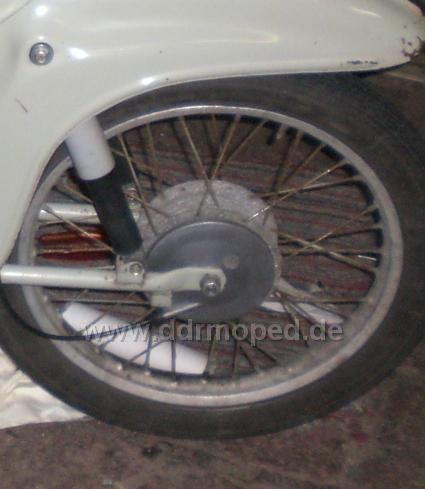

Ich hab da nen Bild.. war als meine Räder beim zentrieren waren mal kurz das ersatzrad biggrin.gif

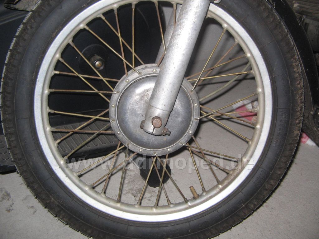

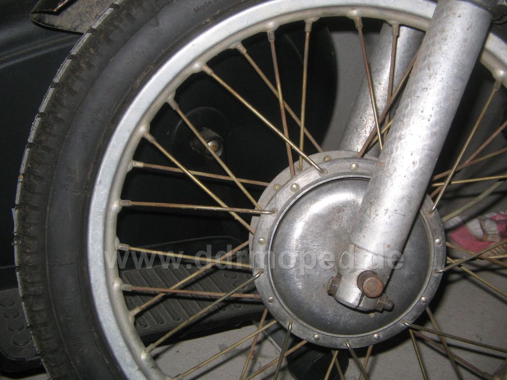

also mein 78er S51 hat vorne auchnoch einfach gekreuzt. Meine Vermutung geht aber auch dahin, dass Simsonwerkstätten auch auf Grund der Einfachkeit diese Varianten gewählt haben.

Nochmal nen besseres Bild, von meinem 78er S50, aber nur vorne...leider hab ich die zweite Felge die ich hatte letztens ausgespeicht
