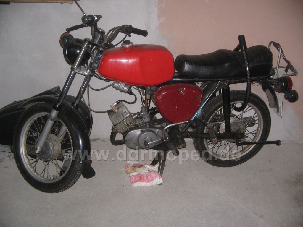

Hier nochmal das S50 dazu, was eigentlich mal ne komplett Restauration bräuchte cry.gif
Jeromchen hat die Einspeichung "trationell" (hat man bei Fahrrädern schon seit Jahrtausenden so gemacht laugh.gif ). Toni`s Foto zeigt die modifizierte, steilere Einspeichung.
Von einem Zeitraum war leider in Suhl keine Rede. Ist aber intressant thumbsup.gif
Grüsse Norbert
Geschrieben am: 05.02.2008, 20:22
Da ich es so geschrieben habe und es schon gelesen wurde...Kommando zurück!! und nicht Edit.
Es ist ja Beides dasselbe!! Und da ist man von der herkömmlichen Einspeichung schon abgewichen. Aber diese Einspeichung gibt es noch einen Zacken verschärfter!! An der Felge nur zwei Nippel auseinander (jetzt ist unten 2 , Felge 3 Nippel) D.h. die Speichen steiler.... und das ist selten!!
Geschrieben am: 05.02.2008, 20:27
Ja.
1.: Man braucht für diese Variante kürzere Speichen (muss ja, da die Nabe nicht gedreht wird und die Speichen zur Nabe keinen Drehwinkel haben) wink.gif
2.: Für Norberts Variante bräuchte man dann ne andere Felge (oder man kreuzt eben quer über die Achse drüber hmm.gif )
nochwas: Ich persönlich denke mal, dass es nur ein Ersatz-Übergangs-Experiment war, zu dem es keine zeitliche Zuordnung gab. So sind die unterschiedlichsten Fahrzeuge in unterschiedlichen Baujahren damit ausgerüstet wurden. (die konfusen Zahlen belegen das ja...)
Und die PGH's und Werkstätten griffen dann auf diese Ersatzräder zurück oder speichten die vorhandenen eben wegen weniger Aufwand so ein.
mfG Christoph (Ich habs heute probiert, so einzuspeichen: ich habs gelassen... dry.gif )
