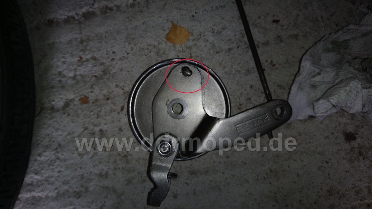

Entschuldigt bitte die späte Rückantwort. Ich war eine Woche unterwegs und als ich wieder daheim war, musste ich feststellen, dass mein Garagenvermieter die Einfahrt zu den Garagen neu pflastern lies. Dadurch konnte ich das Moped nicht rausholen und in der Garage konnte ich es auch nicht fix auseinandernehmen, weil da mein Vermieter absolut dagegen ist. Heute konnte ich es dann endlich in eigene Garage schieben.
Ich habe heute noch einmal das Hinterrad ausgebaut und festgestellt, das der Bremshebel auf der Ankerplatte an der oberen Stelle lose ist und sich frei hin und her bewegen lässt. Ich bin mir nicht sicher, ob dies die Ursache des Problems sein kann. Man kann an dem Verschleiß/Schmutz der Oberfläche zumindest erkennen das es sich früher nicht hin und her bewegte. Habe mal ein paar Bilder von der Bremse gemacht. Die Belege sind auch nicht mehr die besten. Bei einem Belag wurde scheinbar mit einem Schraubenzieher oder sonst was mehrmals ein Stück abgetrennt.
Innenseite Bremse
Bremsbelege
Radnabe
Könnte dies die Ursache sein oder ist dieses Spiel normal ?
Gruß Mario

Hallo die Halterung für die Bremsbacken ist hier defekt, gut zu sehen an dem Loch wo die Achse durchkommt ist es außer Mitte (Innenseite Bremse), wenn das repariert ist könnte die Bremse wider funktionieren
Gruß Heiko
