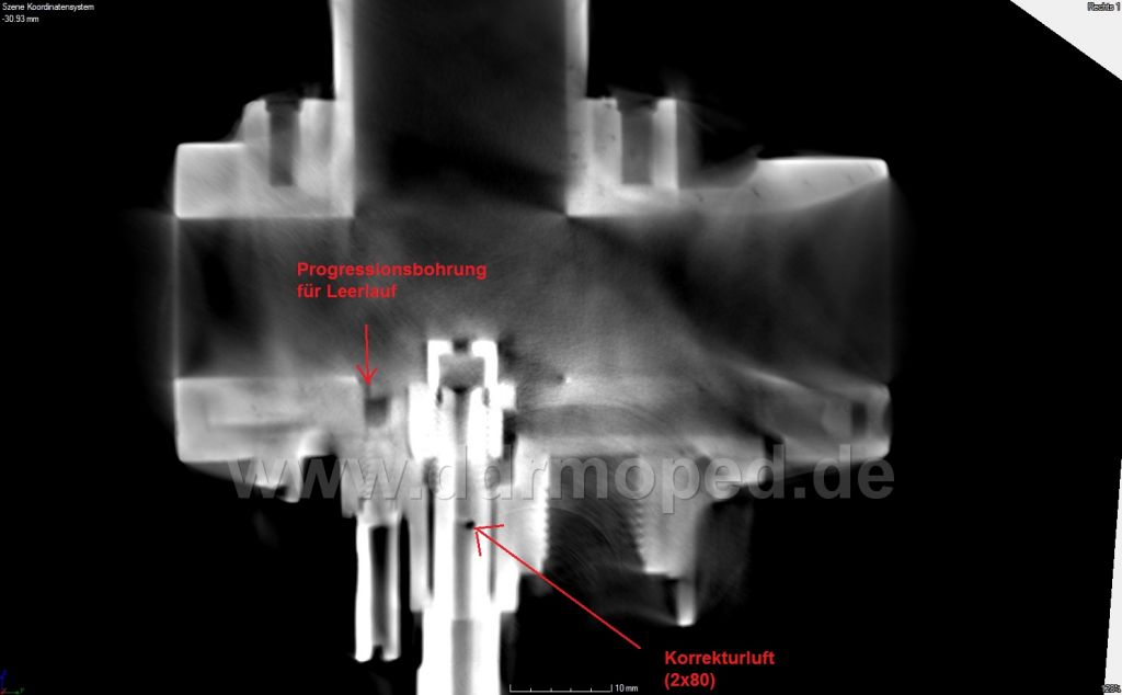

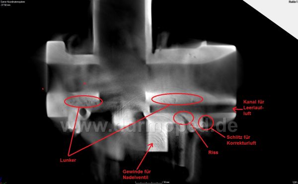

> BVF durchleuchtet, CT eines BVF 16N1-11
LordHelmchen
Geschrieben am: 19.11.2017, 21:10
Beiträge: 460
Mitgliedsnummer.: 6177
Mitglied seit: 03.02.2013
Ausschnit 4

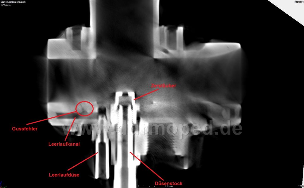

LordHelmchen
Geschrieben am: 07.12.2017, 21:56
Beiträge: 460
Ausschnitt 5

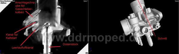

LordHelmchen
Geschrieben am: 07.12.2017, 22:52
Beiträge: 460
Ausschnitt 6
LordHelmchen
Geschrieben am: 10.12.2017, 10:28
Beiträge: 460
So, nun kommen ein paar Bilder, welche von vorn aufgenommen wurden.

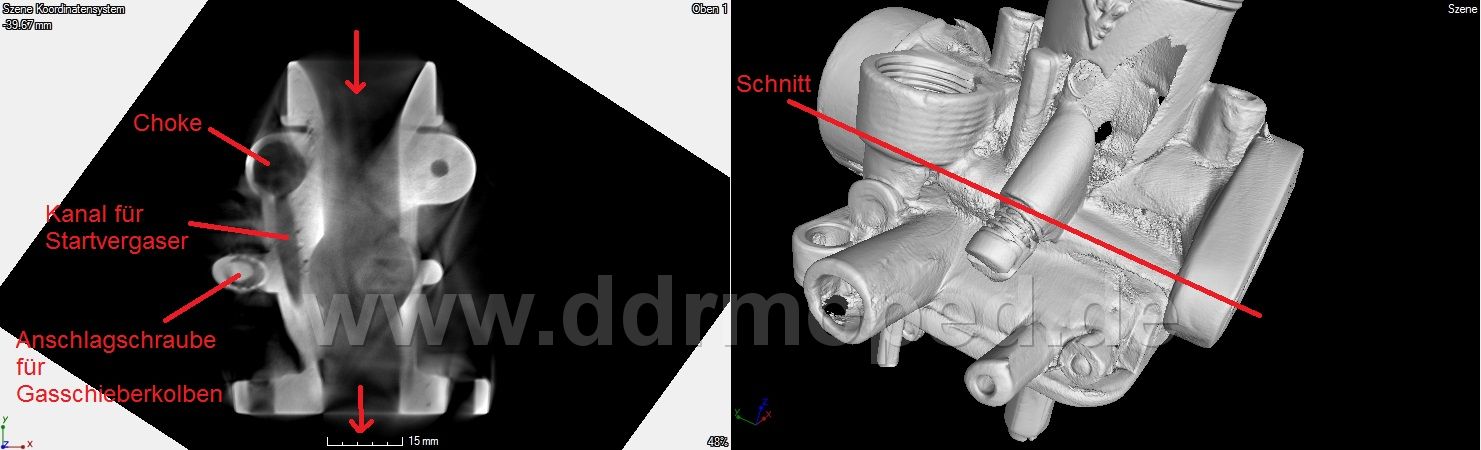

LordHelmchen
Geschrieben am: 11.12.2017, 11:21
Beiträge: 460

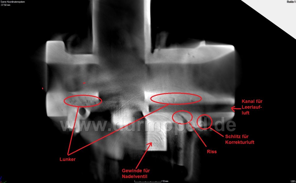

Hier habe ich mal zwei Abbildungen. Links ist die Röntgenaufnahme zu sehen und rechts das 3D-Bild. Dort habe ich auch mal eingetragen, wo der Schnitt sich ungefähr befindet.

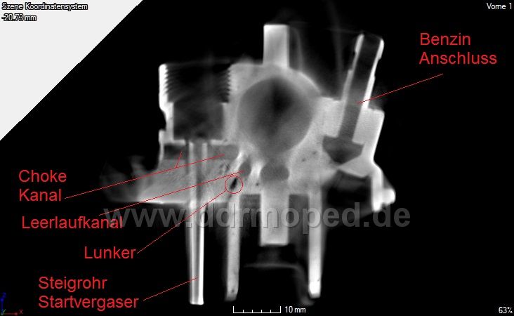

LordHelmchen
Geschrieben am: 12.12.2017, 15:27
Beiträge: 460
Ein weiterer Ausschnitt

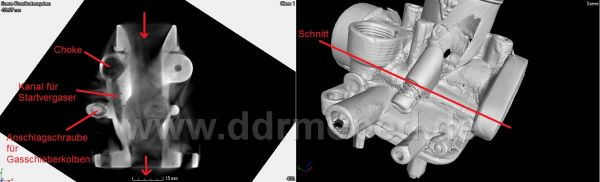

LordHelmchen
Geschrieben am: 15.12.2017, 16:15
Beiträge: 460
So, das ganze mal von oben.

Krasses Diagnosetool.
Schlussendlich wurde ein neuer BVF-Versager besorgt und siehe da, der Hobel rennt wieder.
Heißt das, dass das Moped auch schon mal mit dem Vergaser richtig lief und der Riss erst später entstanden sein muß?
