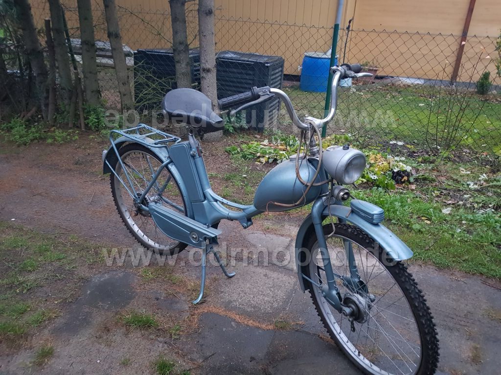

Guten Tag die Damen und Herren, wie ihr auf den Bildern seht habe ich mir eine SR1 zugelegt bzw günstig erworben.
Aber irgendwie habe sieht das alles komisch aus.
Nach der Rahmennummer müsste es eine BJ 56 sein was aber mit dem hinteren Schutzblech nicht hinhauen kann, würde gerne mal eure Meinung dazu hören.

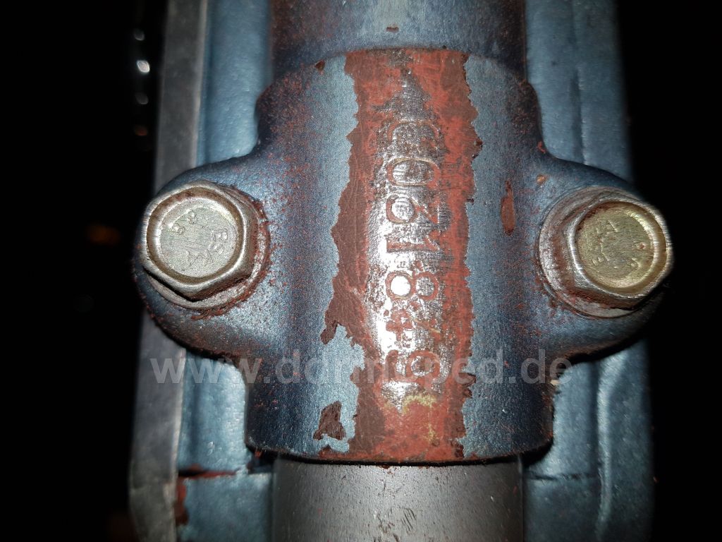

Hier noch ein Bild von der Rahmennummer

Ganz schöne Bastelbude, aber es ist ein früher 56er SR1.
Das hintere Schutzblech passt.

Ja das stimmt aber ich denke für 150 war der Deal ok.
Also bei den frühen 56er sah das Schutzblech aus wie bei der 55er?
Zwecks der Rahmennummer ist das vorne ein E ????
Geschrieben am: 11.11.2017, 05:20
Hallo Mister M,
Geschrieben am: 11.11.2017, 05:54
QUOTE (der Lehmann @ 11.11.2017, 06:20)
Hallo Mister M,
Sehe ich genau so.
Und ich sehe gaaaaanz viel Arbeit.
Aber für den Preis hast du nichts falsch gemacht.
Allerdings wird dich der Aufbau viel Geld kosten, wenn das "alles" ist, was du hast.

Wonach Du schon mal Ausschau halten kannst:
Lenker mit allen Armaturen,
Sattel,
"Hexennase",
Kettenschutz,
und natürlich Motor, Auspuff...
Geschrieben am: 11.11.2017, 09:51
ähm.. ja.
Wenn du das einigermaßen preiswert über die Bühne bringen willst, und die die Originalität nicht ganz so am Herzen liegt, dann kannst du den Einser mit SR2 Teilen retten.
Ansonsten wird das ein teueres und / oder langwieriges Projekt.
Wenn du Sachen suchst, kannst du gern hier im Teilemarkt ein Gesuch aufgeben oder du schaust dich auf den einschlägigen Verkaufsplattformen um.
Gruß, Andi

Was ist das für ein Teil auf dem vorderen Schutzblech _uhm.gif .

Offensichtlich ist das eine Schutzblechlampe, die durch die "Simson-Wolke" ersetzt werden muss.

Mit der Rahmennummer dachte ich auch erst das es 00xxxxxx ist, aber die vordere 0 war nicht komplett rund und somit habe ich vermutet das es ein E sein könnte.....
Ja zwecks Teile muss ich mal sehen was sich so ergibt........
Aber mal interessant zu erfahren das die frühen 56er SR1er noch das hintere Schutzblech vom 55er haben....
Das Vordere muss dann aber auch das schmale sein, nicht nur das hintere.
Zur FIN, es ist wirklich 00xxx, hat meiner auch so.
E0 ergibt da keinen Sinn.
