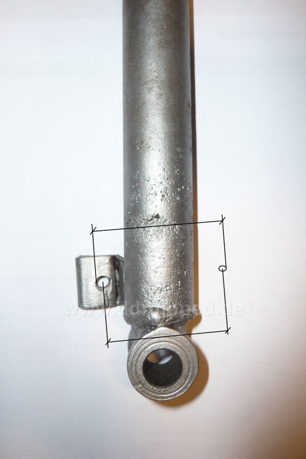

Ich bin gerade dabei eine Gabel für die /O nach zu fertigen.
Habe jetzt die Schutzblechhalter die unten an der Gabel verschweißt sind, nach gefertigt.
Da aber beim meinem original die Schutzblechhalter schon mehrfach gebrochen und wieder geschweißt sind, habe ich kein vernünftiges Maß für den Lochabstand.
Könnte jetzt am Schutzblech ein Maß abnehmen.
Erscheint mir aber eher zweifelhaft, da ich das Schutzblech nach belieben verdrücken kann.
Hat wer das Maß an der Gabel schon mal abgenommen und kann mir sein Ergebnis mitteilen.
Oder könnte wer mal nachmessen.
Gewinde sind, glaube ich, M6.
Keith

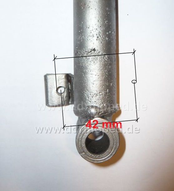

cosca
Geschrieben am: 11.11.2017, 16:29
Beiträge: 186
Mitgliedsnummer.: 7727
Mitglied seit: 24.10.2014
Ich messe da 42 - 43 mm. Gewinde ist M6.
Keith-Richards
Geschrieben am: 11.11.2017, 23:19
Beiträge: 68
Mitgliedsnummer.: 8231
Mitglied seit: 17.06.2015
Hallo Cosca.
Messe doch bitte mal außen zu außen.
Und dann innen zu innen.
Den Rest kann man rechnen.
Danke

cosca
Geschrieben am: 12.11.2017, 09:07
Beiträge: 186
QUOTE (Tingel @ 12.11.2017, 08:45)
Normalerweise misst man innen zu außen, und hat damit so den genauen Lochabstand.
Zumindest wurde mir das in der Lehre so beigebracht.
Und so hab ich auch gemessen. An 4 verschiedenen Haltern, deshalb die 42-43mm. Ich glaube nicht, dass es auf 1mm ankommt, da im Schutzblechbügel genügend Spiel vorhanden ist.
Keith-Richards
Geschrieben am: 13.11.2017, 16:39
Beiträge: 68
Hallo Tingel.
Erklär mir mal, wie Du das mit einem Messschieber machen willst.
Entweder gehst Du mit dem Messschieber (Rückseite) innen rein.
Also Bohrung außen-außen. Abzüglich 1x M6 = Mitte Bohrungen.
Oder Du gehst mit der Vorderseite rein. (innen-innen)
Zuzüglich 1 xM6 = Mitte Bohrung.
Innen zu außen ist keine Messung, eher eine Schätzung.
Deswegen auch die "Zeichnung"
Glaube nicht, dass wir im wilden Osten mit "Bautoleranzen" im Fahrzeugbau geschafft haben.
