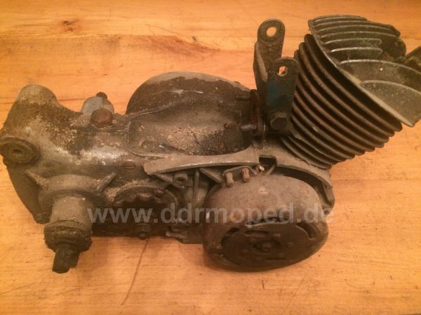

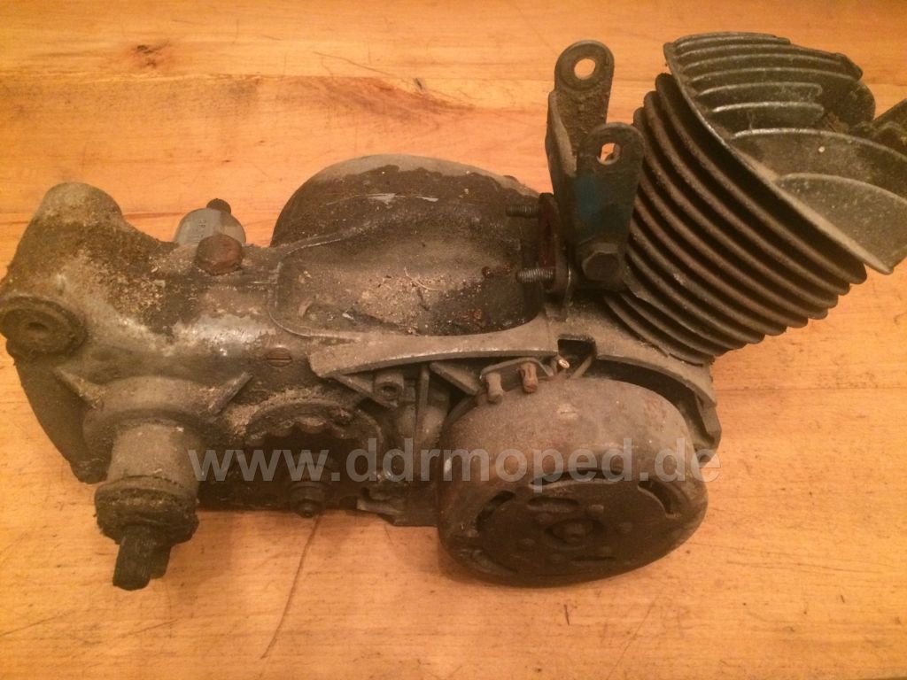

ich habe einen völlig verdreckten Essi-Motor auf der Werkbank. Kolben fest und überall Gammel. Ein richtig schönes Projekt für verregnete Herbst-Wochenenden ... biggrin.gif
Was mich etwas nervt ist die Saubermacherei der Teile. Gerade wenn ich manche Beiträge von Euch hier lese dann sehen die abgebildeten Teile oftmals aus wie frisch aus der Gießerei. huh.gif
Wie macht Ihr das?
Probiert habe ich bisher:
- Waschbenzin
- Bremsenreiniger
- Vergaser / Drosselklappenreiniger
- Backofenreiniger
- Industrie-Maschinenreiniger (wässrig)
Funktioniert alles einigermaßen, ist aber sehr arbeitsintensiv und bringt an schwer zugänglichen Teilen wie den Zwischenräumen von Kühlrippen oft kein gutes Ergebnis.
Richtig gut funktioniert der biologische Teilereiniger den ich von der Arbeit kenne, da "fressen" Mikroorganismen in einem großen Bad alles weg. Das dauert zwar bis zu mehreren Tagen, aber das Ergebnis ist toll. Leider ist diese Lösung für zu Hause viel zu teuer.
Ein Ultraschall-Reinigungsgerät habe ich noch nicht getestet.
Viele Grüße!
Wenzel.

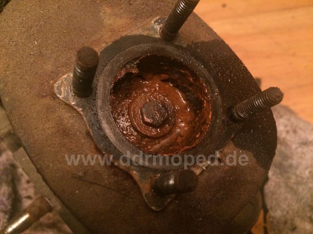

QUOTE (Wenzel @ 11.11.2017, 21:39)
Ist das ne Verdichtungserhöhung?
Oder ne Notausfunktion, weil der Schraubenkopf den Elektrodenabstand auf 0 reduziert? laugh.gif
Den groben Dreck bekommst du mit (Wasch)benzin erstmal runter.
Drosselklappenreiniger ist doch ziemlich aggressiv, ich hätte nicht gedacht, dass das da nicht wirkt.
Ich sollte damit auf arbeit mal Edding von pulverbeschichteten Regalteilen abwischen.
