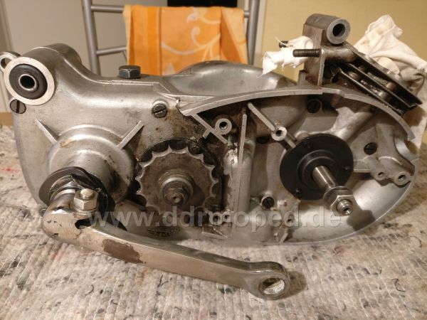

Hier mal ein Bild vom Motor, die fachkundigen Schrauber werden direkt erkennen,
dass die Pedalwelle angeschweißt wurde. Nun habe ich natürlich einige Sorgen, wenn ich mir vor Augen halte, dass der Motor ggf. komplett überholt werden muss (Neue Lager, neue Wellendichtringe), da man ja die Pedalwelle soweit ich weiß nicht als Nachbau käuflich erwerben kann. hmm.gif cry.gif
Die Verzahnung der Pedalwelle war einfach hin und nun stelle ich mir natürlich auch die Frage, ob man bei notwendiger Spaltung des Motors die Pedalwelle einfach absägt oder
die Pedalarme außenrum absägt, damit man die Welle erhalten kann...

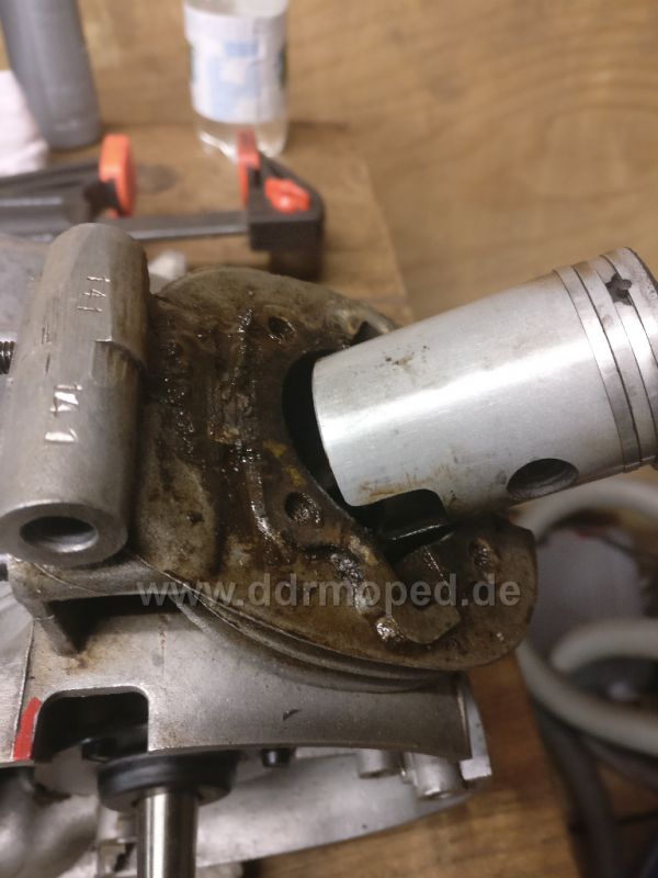

Ich habe also mir mal den Zylinder anschauen wollen, was gar nicht so einfach war. Seht selbst...Zylinder ging nur schwer zu ziehen, es war recht verklebt. Der Gummihammer hat es letztendlich möglich gemacht.
Die Zylinderfußdichtung war nur noch stückweise vorhanden, diese wird demnächst ausgetauscht.

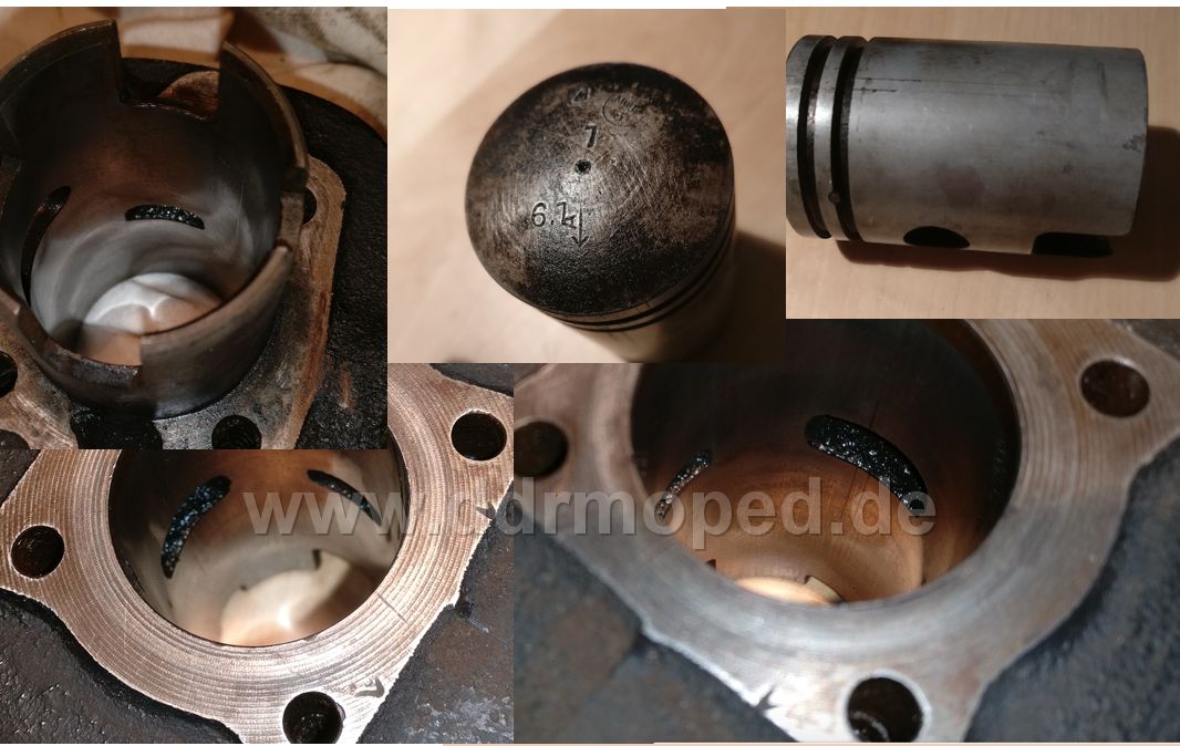

Verbaut ist ein Megg 3 Kolben, Übermaße, Ringstoßmaß usw. muss ich die Tage erst noch messen, allerdings wäre ich dankbar, wenn ihr mal den Zustand des Zylinders und des Kolbens beurteilen könntet. Außerdem kann ich die Bezeichnung Megg Kolben mit der 7 und einer 6,7? nicht deuten...

Hier der Zustand des Zylinders und des Kolbens.
(Ich hoffe man kann was erkennen,
ich habe es mal gebündelt um jetzt nicht 5,6 einzelne Bilder zu posten)

Logisch das die Fußdichtung hinüber ist... Kolben sieht top aus. Wenn die KW kein Spiel, hat neue Simmerringe rein u Feuer.
Wenns ein neuer Motor werden soll muss er auf und du brauchst ne andere Pedalwelle (die soviel wie ein komplettmotor kostet) aber auch alles keine Zauberei.

3. Welchen Hintergrund sollte ich zum Meggkolben wissen, ist er brauchbar ebenso der Zylinder (Auch vor dem Hintergrund der kleinen Riefen die man hoffentlich auf dem Bild sieht) Honen ist nicht notwendig oder?

Pedalwelle logischerweise abflexen, Motor teilen u Welle tauschen. Wenn er offen ist dann auch Lager mit neu. Schlechte Leistung durch defekte Fußdichtung ja, mir geht nur nicht in den Schädel woher du wissen willst ob sie defekt war. Mir ist beim Motor zerlegen nie eine ganz geblieben. Zu allen anderen dingen findest du hier wirklich genug Beiträge.

Wenn Du vorsichtig von der Stirnseite her die Pedalwelle und den Pedalarm abflechst, findest Du bestimmt den Punkt, wo Du den Pedalarm wieder abziehen kannst. Denn so weit wird die Schweißstelle nicht "durchgebrutzelt" sein.
Danach gilt es zu überlegen, wie Du einen Pedalarm wieder befestigst.

Das Ritzel ist Schrott, damit wird der nie fahren, da rutscht ununterbrochen die Kette drüber.

Kolben und Zylinder sind gut. Fußdichtung ersetzen und Simmerringe erneuern, dann sollte der laufen.

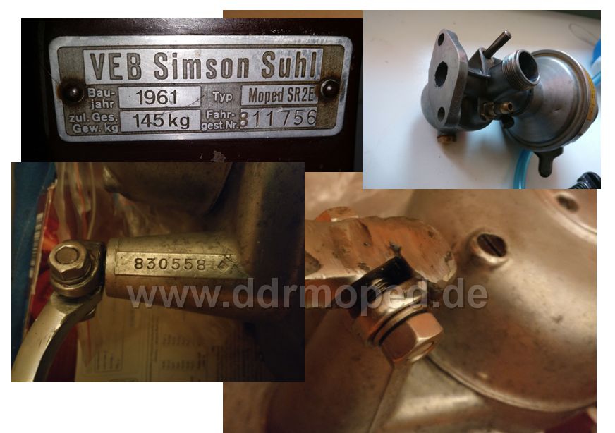

Nenn uns mal die Fahrgestellnummer und die Motornummer.
Der Lenker sieht ziemlich flach aus.
Rücklicht?
Den Pedalarm kriegst du so runter, wie von Wolfgang beschrieben. Dann zeig uns mal Fotos wie die Verzahnung an Welle und Pedalarm aussieht.

6. Verzahnung ist doch hinüber gewesen, deswegen wurde die Pedale doch rangeschweißt, leider zwei mit Linksgewinde...Dann muss loctite Abhilfe schaffen.

Motor passt zu deiner Rahmennummer.
1. das Ritzel ist so jungfräulich wie eine Bordsteinschwalbe auf der Reeperbahn. Das musst du wechseln. Abzieher besorgst du dir ja gerade.
