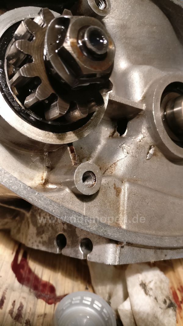

Allerdings habe ich einen großen Schok bekommen, seht mal auf dem Foto... mad.gif ph34r.gif cry.gif
Ein Ausbruch, hat jmd so etwas schonmal gehabt, woher kommt sowas,
kann man das irgendwie reparieren oder muss der Motor dann jetzt sowie gespalten werden bzw. kann man das Motorgehäuse vergessen..:;/
Hilfe.

Oder ist das Loch normal?

Ist normal und muss da sein, da fließt das Getriebeöl (das in diesem Fall ein Motoröl sein muss) vom Getriebe in den Kupplungsraum. Alles gut, ist so gewollt.
