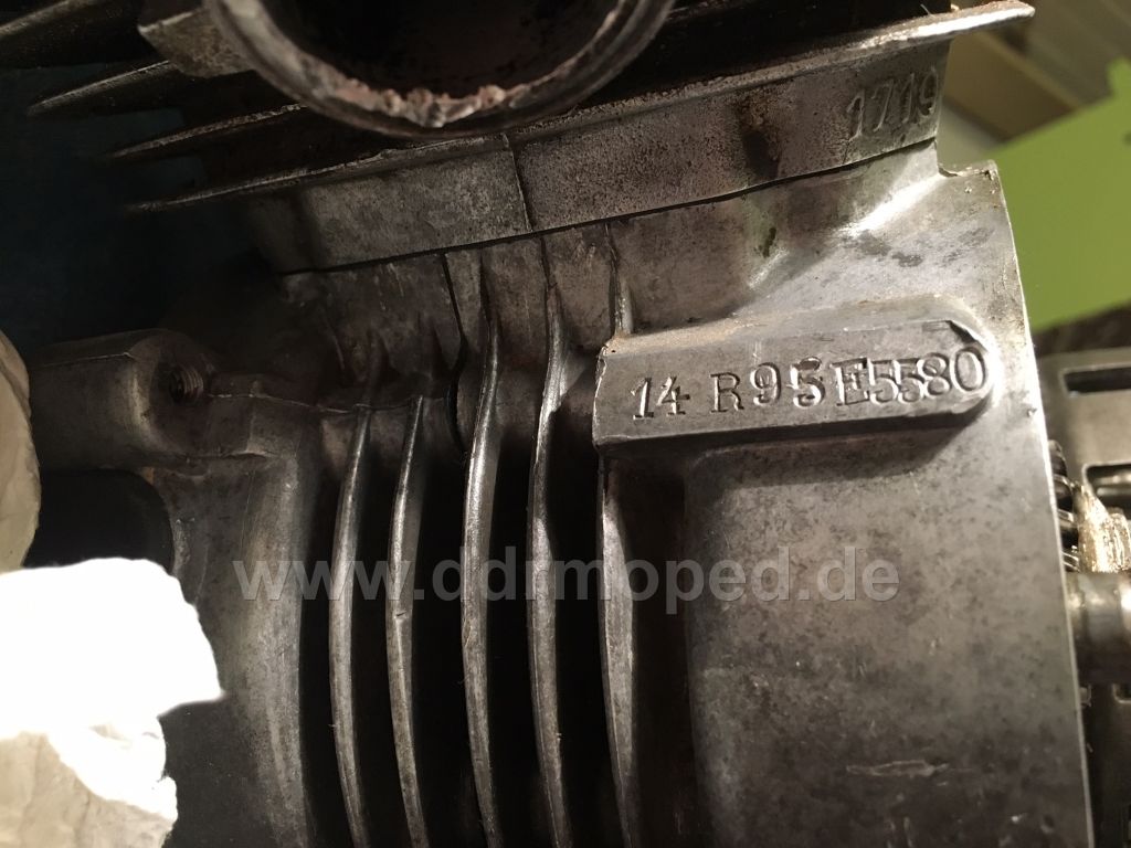

Bei der eingeschlagenen Motornummer auf der Kupplungshälfte streicken meine Informationsquellen etwas: 14R95E5580 ?! Das sieht auch nicht wie irgendwie nachgefummelt aus. Da ist der Guss nicht beschliffen und eine neue Nummer eingeschlagen. Die Nummern/ Buchstaben haben auch das alte Schlagzahlenformat und -aussehen. Weiß hier jemand mehr?

Von der Nummer kannst du mal ein Foto einstellen, evtl. kann man dann was dazu sagen?!

Anbei auch ein Foto von der Seriennummer des Motors. Falls sich da jemand auskennt.
(Falls jemand die Beschädigung am Auslass auffällt. Die ist nur innerlich biggrin.gif Das Gewinde ist ok.
Geschrieben am: 21.11.2017, 22:07
Das war mal ein Ersatz Motorgehäuse, deswegen die komische Motornummer.
