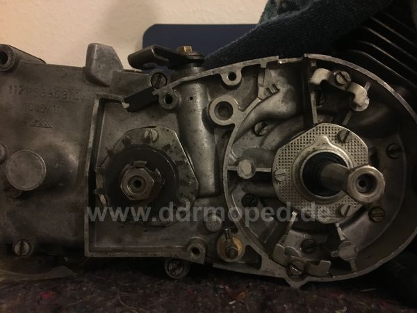

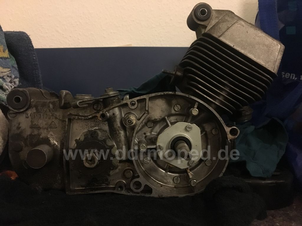

so, der 3-Gang Motor ist nun raus und ich arbeite (auch dank Jörgs Hilfe) an der Komplettierung des 4-Gang Aggregates.
Dabei ist mir aufgefallen das zwischen beiden Motoren die Aufnahme für die Grundplatte anders gestaltet ist. Nach meinem Kenntnisstand wurden beim Sperber und Habicht jeweils der Grundplatten- / Zündungstyp SPLZ 8307.3-100 verbaut. Wobei beide Motoren 4 Gänge hatten.
Bei dem bisher am Sperber verbauten 3 Gang Motor wird die Befestigung am Motor/Gehäuse mittels drei 8er Schrauben gelöst. Beim 4 Gang Motor gibt hingegen dafür 2 Haltepratzen. Es gibt auch Unterschiede in den gegossenen Rippen - siehe Bilder.
Laut Motornummer 1429034 und dem Aufbau, könnte es ein fußgeschalteter 3 Gang Motor aus der KR51/1 Reihe sein. Also demzufolge ein M53/1 KFR (wenn ich mich nicht irre). Da wäre nun wieder aber eigentlich eine SMLZ 8306.10 verbaut, wobei da theoretisch die Zündspule in der SMLZ verbaut sein müsste. Aber an dem Vogel ist sie aber extern am Rahmen verbaut. Da wo sie hingehört.
Es könnte aber auch ein SR4-2/1 Motor von der Nummer her sein. Allerdings passt dann der verbaute Zylinder wieder nicht dazu. DDR Privatumbau ?!
Kann mir bitte also jemand bei dem Zahlensalat und anhand der beigefügten Bilder und dem was daraus folgt helfen blink.gif
Wenn notwendig stelle ich selbstredend noch ein paar Bilder zu Verfügung wenn das hilft.
Danke und Grüße
Lutz

Geschrieben am: 29.11.2017, 00:27
Beiträge: 1031
Mitgliedsnummer.: 9199
Mitglied seit: 14.11.2016
QUOTE (Diovan @ 28.11.2017, 22:23)
4- Gang
Hallo das Blech mit dem Simmerring von der KW muss ein Schraubenloch gegen den Uhrzeigersinn verdreht werden
Geschrieben am: 29.11.2017, 06:49
Deine Grundplatte, die vorher mit den 3 M5 Schrauben fest war, kannst du auch mit den 2 Haltepratzen am anderen Motor befestigen.
Andersrum wirds schwieriger, wenn du die 3 Löcher nicht hast...
Mfg Andi

Hallo Diovan,dein 4- Gang Gehäuse ist ein ersatzgehäuse mit hinterer S 50 Aufhängung(ohne gummilagerung).Wenn du es im Sperber verbaust wird es mit Sicherheit zu unangenehmem Vibrationen kommen.Die Gehäuse gab es zu DDR Zeiten frei zu kaufen.Zu den Kupplungsteilen kann ich dir nicht so viel weiterhelfen müsste ich mal in meinen kisten nachschauen.Mein Sperber hatte noch Reibscheiben mit Metallkern und dünnen Belag hält heute noch.mfg andi. cool.gif

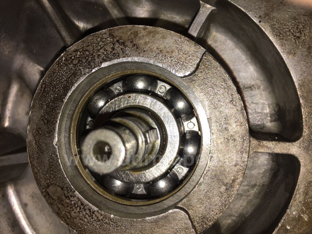

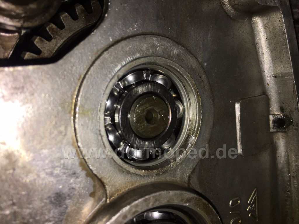

Hallo Andi,
danke sehr für die Antwort. Bin ja mit immer noch nicht so richtig fertig darüber nachzudenken, ob ich nun den Motor so lasse oder ihn doch zerlege.
Getreu dem Motto - Irgendwas ist ja immer - habe ich in bester Absicht und aufgrund einiger Zahnschäden am Kupplungskorb, diesen sowie das kleine Zahnrad demontiert. Aber seht selbst.....
Eure Meinung ?! Mich deucht da fehlt etwas ?!
Lutz

@Doomday
Ersatzteilkatalog Habicht, Sperber - Ausgabe 1975 - 13. Tafel - Seite 53 Pos. 40
Oder mit Bezug auf die Bilder gefragt würde ich meinen das es sich noch um die Generation handelt wo nur ein Sprengring verbaut ist. Die Frage ist woran man das am Motorgehäuse erkennt - gerade bei dem Ersatzgehäuse biggrin.gif
"Es könnte so einfach sein - isses aber nicht" *träller*
