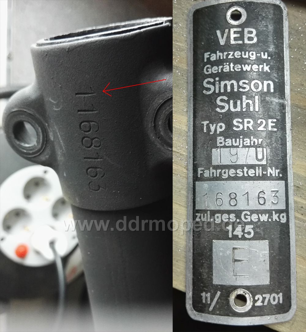

Ein schönes Hallo,
nachdem ich gestern schon schön Hilfe bekommen habe, möchte ich heute nochmal mit einem anderen Problem kommen. Lt. KBA sollte man die Fahrgestellnummer lt. Plakette angeben, wenn man neue Papiere beantragen will. Mein Rahmen hat aber eine andere Nummer (+1.000.000) - liegt das am "E" --> Ersatzrahmen oder hat man vielleicht nur bei der Plakette die erste 1 vergessen einzuschlagen?
Danke für einen Tipp...Der Spark

die auf dem Rahmen ...
Gruß Walter
Geschrieben am: 14.11.2017, 13:35
Richtig. Gib die Nummer vom Rahmen an, also 11...
Stell Dich aber auf längere Wartezeiten ein.

Man hat die 1 beim Typenschild vergessen nach zu tragen.
Suche dir passendes Stanz-zeug und füge den Typenschild die passende 1 hinzu. Ist Zwar in Grunde Urkundenfälschung, aber was willst du denn sonst machen?
Bei den Nummer geht es eh nur, ob gestohlen, oder nicht, sonst ist die nur für die die neue Betriebserlaubnis wichtig.

Bei meinem ist es genauso. Auf dem Rahmen ist auch eine 1 mehr vorn als auf dem Typenschild und ich habe eine BE vom KBA bekommen.
Gib die Nummer vom Rahmen an und gut ist.

Ich habe vor Jahren auch schon für einen E-Rahmen SR2 1970 vom KBA Papiere bekommen.
Ist also ohne Probleme möglich!

Man bekommt für alle E-Rahmen mit normaler Rahmennummer Papiere vom KBA!
Lediglich polizeilich vergebene Rahmennummern fallen durch und dafür kann beim KBA keine ABE beantragt werden.
Und das mit der fehlenden 1 auf dem Typenschild ist bei E-Rahmen ganz normal! Also lass es so, das ist und war original so.
Zum beantragen die komplette Nummer vom Rahmen nehmen. Die E-Rahmen hatten immer eine Rahmennummer im Millionenbereich.

Nach Serienende hatten die E Rahmen keine Nummern mehr. Deshalb musste eine neue erstellt werden...siehe Zitat oben. Die Nummer der defekten Rahmen durften nicht wieder verwendet werden. Eine Liste der verschrotteten Rahmen gibt es meines Wissens nicht.

Weil damit aus politischen Gründen verhindert werden sollte, dass jemand aus Ersatzteilen in Eigenregie Fahrzeuge baut. (etwa 30 % der Produktion kam ja nicht auf die Strasse, sondern gingen direkt ins Ersatzteillager) Du bekamst einen nummerierten Ersatz Rahmen mit Rechnung, aber keine Papiere dazu. Und per Einzelabnahme gabs in der Regel auch keine Papiere dafür. Nur wenn Du Papiere von einem existierenden Mopedle hattest, wurde der Rahmen dort als Ersatz eingetragen.
Erst lange nach Serienende durften unter staatlicher Kontrolle Fahrzeuge aus Ersatzteilbeständen gebaut werden, um die Lager zu entlasten.

Das stimmt so nicht, die E Rahmen für SR1+2 aus Anfang der 60er hatten (teilweise) keine Nummer sondern lediglich ein E. Danach gabs eine Diskussion mit den Behörden, wie Austauschrahmen zu kennzeichnen sind, und ab da mussten sie eine Nr. haben ...
