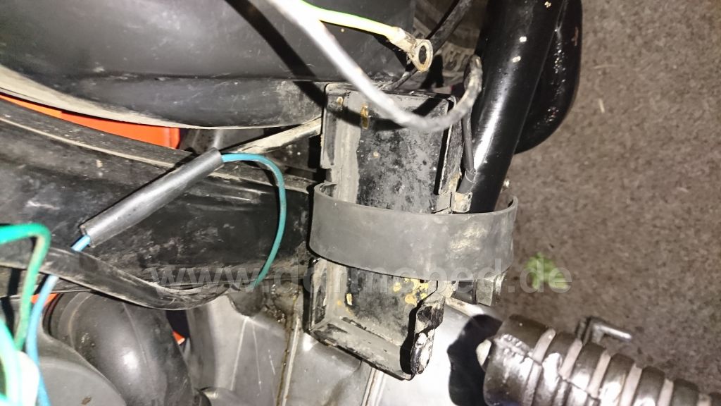

Hallo ihr,
ich bekomme meine Halterung welche der Batterie dient einfach nicht raus. Leider ist der Gummi kaputt. Der vordere Bolzen ist draußen aber den hinteren Nähe Rahmen bekomme ich nicht ausgebaut.
Gibt's da einen Trick?

Die beiden Blechnasen aufbiegen und dann alles entnehmen?
Mit Silikonspray behandeln und den Bolzen seitlich raus drücken?
Moped um 180 Grad drehen und das Gummi durchschneiden?

Die Laschen hinten am Fach sind genauso wie vorne geformt. Der Bolzen muss mit dem Gummi also nach unten raus gehen, der ist aber praktisch eingerastet.
Problem ist nur, das der Abstand zwischen den 2 Laschen zum Rahmen sehr knapp ist, das merkt man schon, wenn man versucht ein neues ein zu legen.
Eventuell musst du den Bolzen mit dem Gummiband schräg nach oben hin entnehmen, (nach unten geht nicht) ,dazu muss er aber erst mal aus den Laschen sein.
Mein Tip: Einen alten nicht zu schmalen Schlitzdreher etwas krumm biegen und hinten zwischen Batterieblech und Rahmen mittig auf den Gummi aufsetzen. Vorsichtig darauf schlagen, dann muss der Bolzen kommen.
Viel Erfolg.
