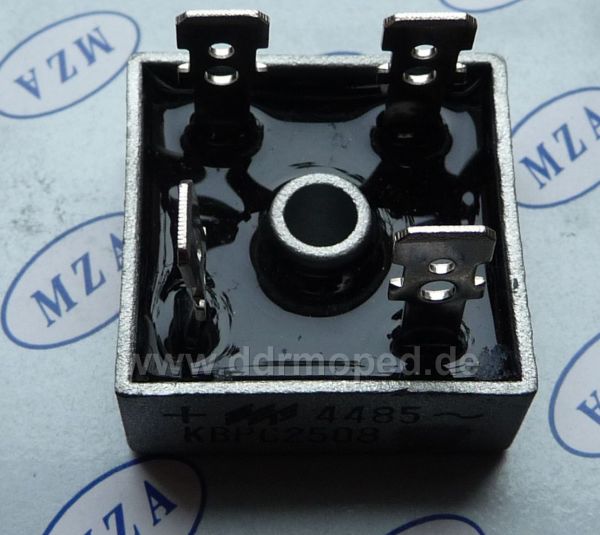

Ich hab hier einen Gleichrichter gekauft.
Ich finde die Beschriftung etwas knapp.
Sind jetzt die rechten beiden Wechselstrom Eingang von der Lima
Die linken beiden Gleichstrom Ausgang, Der verdrehte Pin Plus?
mfg. Sandro
Steht doch eigentlich auf dem Gehäuse drauf - jedenfalls auf der abgebildeten Seite :
Das Wellensymbol für Wechselspannung und " + " für Pluspol .
Musste mal auf die andere Gehäuseseite schaun - da sollte mindestens noch ein
Wellensymbol aufgedruckt sein !

Überkreuz bei Brückengleichrichter.

Das ist die komplette Beschriftung. Mehr steht nicht drauf.
Eure beiden Antworten sind ja gegensätzlich.
Was mach ich jetzt?
mfg. Sandro
Geschrieben am: 17.11.2017, 20:40
Beiträge: 6828
Naja über Kreuz, also so wie die Dioden eingebaut sind. Ist eigentlich ein grätzbrücke. Die sind meist an der 12 Volt Stoplichtspule dabei. An der Wellenlinie kommt die Spule, Plus geht zur Elba, Minus auf Masse. Das dumme ist nur, das es auch andere Bauformen für Brückengleichrichter gibt. Da muss gezielt nach einem Brückengleichrichter mit 25Ampere gesucht werden, um danach ein Datenblatt zu finden. Reichelt hat immerhin einige Datenblätter zu den Bauteilen verlinkt.

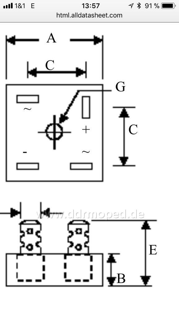

Auflösung.
