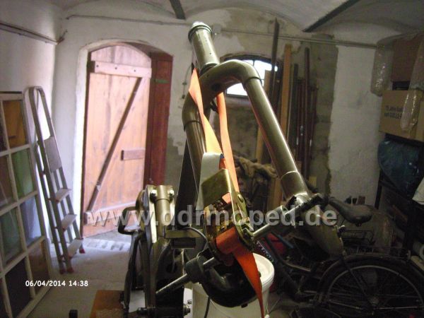

Kann mir jemand den Trick verraten, wie ich die Schwinghebel am einfachsten rein bekomme?!
Beim SR1 ist es ja das geiche, irgendwann hatte ich mal was von Kabelbinder gelesen, aber wie werden diese angelegt?! _uhm.gif
1. Die Gegenlager in die Gabel einsetzen.
2. Die Gummielemente in die Schwinghebel schrauben.
3. Die Gummielemente (mit den Schwinghebeln) in die Gegenlager einsetzen.
4, Dann die Schwinghebelbolzen durch die Gabelbohrung und den Schwinghebel stecken und verschrauben.
5. Dann ein Stück Rundmaterial in die Achsaufnahmen der Schwinghebel stecken und mit einem Spanngurt die Schwinghebel nach oben spannen (siehe Foto von "Hebelknecht").
6. So kannst Du die Gummipuffer unten in die Gabel einsetzen.

..... 5. Dann ein Stück Rundmaterial in die Achsaufnahmen der Schwinghebel stecken und mit einem Spanngurt die Schwinghebel nach oben spannen (siehe Foto von "Hebelknecht")........
Jo . Gehen ganz locker und geschmeidig rein mit dieser Methode ! thumbsup.gif
Übrigens : ich habe meine Gummielemente vor drei Jahren hier im Forums-Shop gekauft .
Außer dass ich die Gewindelänge etwas kürzen musste - über die Gummipuffer kann ich bisher nicht klagen .

Wenn Ihr das Gegenlager in die Gabel setzt, schlagt ihr es dann etwas in die Gabel rein. Ich habe es nur in die Gabel gelegt, doch beim Einbau des Gummielementes dreht es sich etwas raus ( liegt schief)
Viele Grüße, Dieter

Hallo Dieter,
die werden nur eingelegt.
Das muss alles gespannt werden wie oben im Foto dargestellt ist, dann die Gummipuffer rein.
Nach dem Spannen sollten sich die Gegenlager ausrichten.
Viele Grüße
Andreas

Andreas, ich hab die Gummipuffer noch nicht eingesetzt. Meine Gummielemente sind gebraucht, schief aber nicht gerissen.
Ok,dann werde ich erstmal die Gummipuffer einsetzen und hoffen das sich die Gegenlager ausrichten.

Alles klar , hab sie montiert und dann ausgerichtet

Hallo, Freunde der Simsons
es ist vollbracht, die Gummielemente sind drin. Alles weitere muß man abwarten.
Insbesondere gefällt mir das Spiel der Schwinghebel nicht so richtig.
Auf jeden Fall vielen Dank an Wolfgang,für die guten Fotos und die gute Beschreibung .Auf den Spanngurt wäre ich nicht gekommen.
