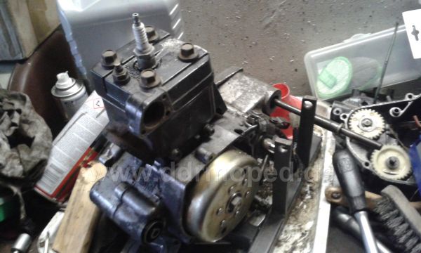

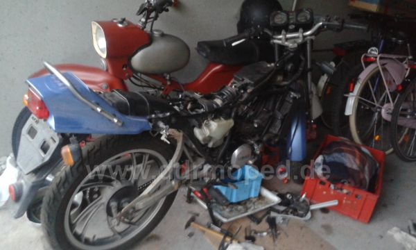

so hier stelle ich mal meine Japanerin vor.
Habe mir seid langer Zeit und suche endlich meine Rd 80 LC 2 gefunden mit Gianelliauspuff.
Der Lack ist top in Schuss.Ist aber nicht Orginal.
Leider habe ich keine bilder vor dem zerlegen.
Frankes150
Geschrieben am: 29.11.2017, 19:19
Beiträge: 329
Mitgliedsnummer.: 7488
Mitglied seit: 05.07.2014
Wie man sieht es liegt eine Menge Staub auf dem Kunststoffteile und co.
Der Rahme nist auch noch gut im Schuss...
Frankes150
Geschrieben am: 29.11.2017, 19:26
Beiträge: 329
Mit etwas Putzen sieht die schon recht gut aus.
was man vom Motor nicht behaupten kann.
Zylinderkopf defekt aber kein Wasser im Kurbelgehäuse.Dafür gab es ein geflutetes Kurbelgehäuse mit 2Taktoil.
wollte wohl jemand konservieren für ein paar Jahre.Oil sieht aber neu aus.
Kurbelwelle top,kein spiel keine Lagergeräusche.Ok liegt noch alles im Oil.
Es ist viel gefummelt worden am Block.
Ablassschraube lässt sich nicht mehr fest ziehen.Da hat jemand mal richtig angeknallt.
Simmerringe und Dichtsatz sind unterwegs.Bin mal gespannt was ich unter der Kupplung noch finde.
die Befestigungsschrauben ware nauch einige Gewinde hinüber.gut das ich mir ein Gewindereparaturset geholt habe.
Aber meine überlegeung ist die Oilablassschraube fest zu bekommen.
Morgen mal den block aus dem Rahmen holen und mal weiter sehen.
Gruss Frank

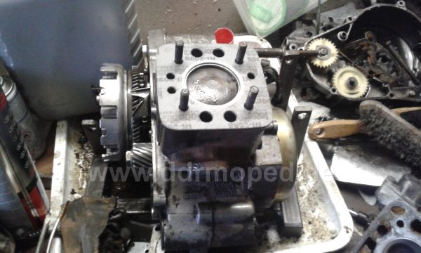

Heute mal den motor weiter gemacht
Frankes150
Geschrieben am: 06.12.2017, 18:05
Beiträge: 329
Frankes150
Geschrieben am: 06.12.2017, 18:06
Beiträge: 329
Frankes150
Geschrieben am: 06.12.2017, 18:14
Beiträge: 329

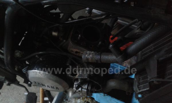

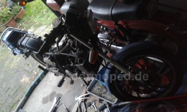

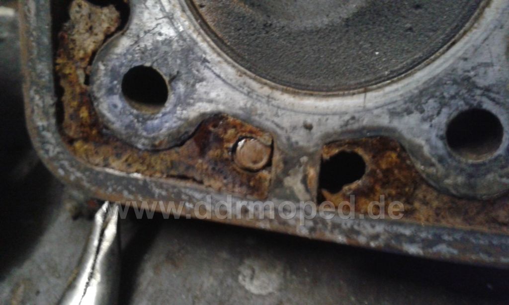

Habt ihr die Schraube gefunden?(Das kleine Stück)
Der Dreck ist von der alten Dichtung aber auch altes Gammelzeugs was in den Kühlsystem war.
Der Zylinder war zugestopft.
Thermostat muss ich dann wohl mal testen sieht sehr gammelig aus.
Eventuell mal in Ultraschallbad und dann mal im Topf mit heißen Wasser dann sieht man ja ob das Teil funktioniert.Als nächstes muss die Kupplung gemacht werden.
Kickstarterwelle muss auch rein.
Motor is t aber schon im Rahmen drin.Mein Handy meint mal wieder leer zu werden,wenns intressant wird also Hochzeit ohne bilder...
Werde morgen mal weiter sehen.
Gruss frank

Frankes150
Geschrieben am: 06.12.2017, 20:36
Beiträge: 329
Jo,
sind aber Rückstände von der Dichtung(obere bilder sieht man die neue Dichtung)
Wenn der rest vom Gewinde weiter gelaufen wäre und in die Wasserpumpe wink.gif
Ich kann es mir nicht erklären da nirgendwo eine Schraube abgerissen ist.
gut das ich mir den motor angesehen habe.
Ok bin auch heiss mal den laufen zu lassen aber das wird wohl noch etwas dauern.
