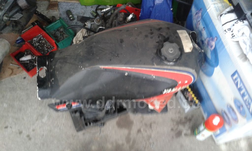

so,
war Heute beim Kollege.
Habe einen 53V DT LC 2 Motor mit Vergaser komplett,Seitenteile,Tank,Blinker,Gummiteile etc.
150€ bezahlt
Den preis finde ich ok...
