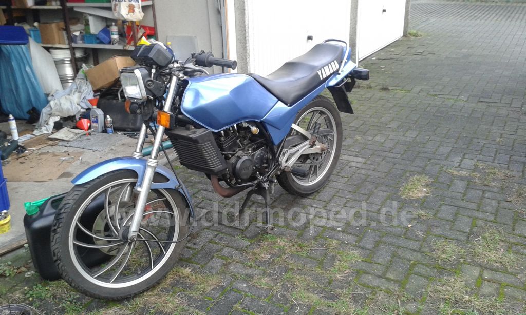

Jo der reine Block ist alles 10X.
Den kopf habe ich gewechselt,Ansauggummi und Vergaser auch.
Der DT Vergaser würde nicht in den Ansauggummi passen zum Luftfilterkasten, laut anderen forum
Motor ist drin,das Kühlwassersystem muss ich noch anschließen.(Thermostat,Schläuche usw anschließen)
Habe auch die elektrik angeschlossen vom motor.
siehe da jetz ist der Funke da.
Dann wa die zündung wahrscheinlich defekt.
Motor lief kurz mit Startpilot.
Morgen noch etwas Benzin holen und das Kühlsystem fertig machen.Dann müsste man die Rd mal richtig vernünftig laufen lassen und gegebenfalls noch etwas einstellen.
Der Kickstarter funktioniert auch besser als bei den RD Motor.
Die Elektrik muss ich auch noch machen.Blinker,Tachobeleuchtung,Licht vorne
Gruss Frank

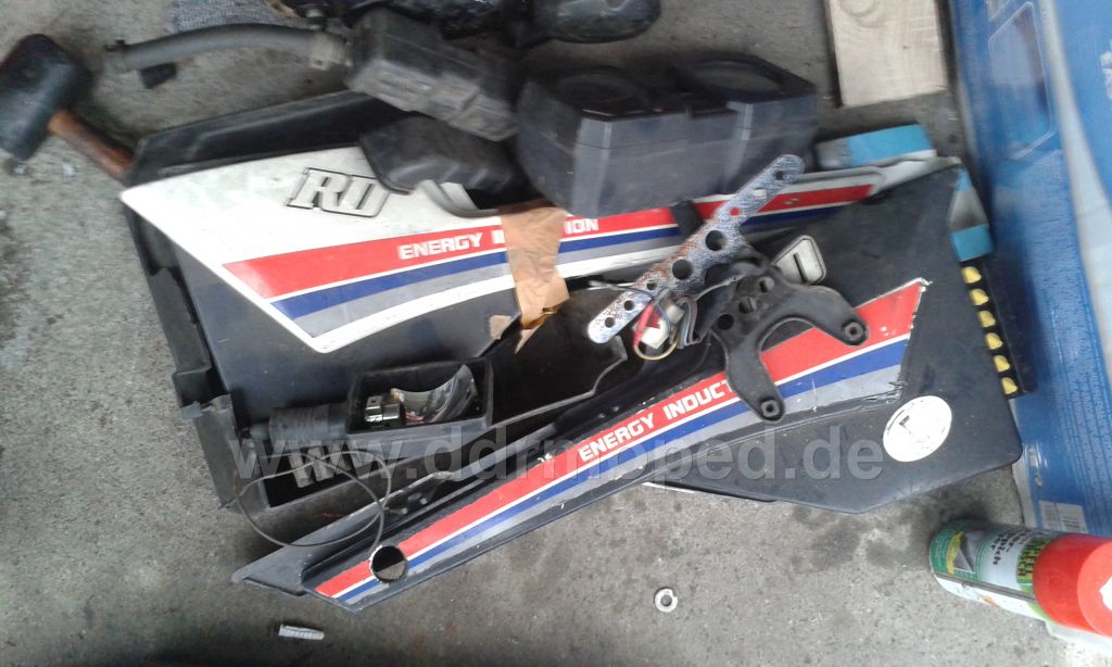

Nun sind einige arbeiten abgeschlossen.
Elektrik ist bis auf die Kontrolleuchten alles ok.Blinker sind auch wieder top.
gestern den Hobel zusammengebaut.
Kühlsystem zusammen gebaut und die ganzen kunststoffteile montiert sowie der tank.
Die tage muss ich noch Öl,Benzin und Kühlwasser auffüllen.

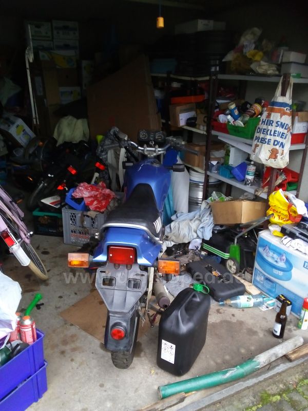

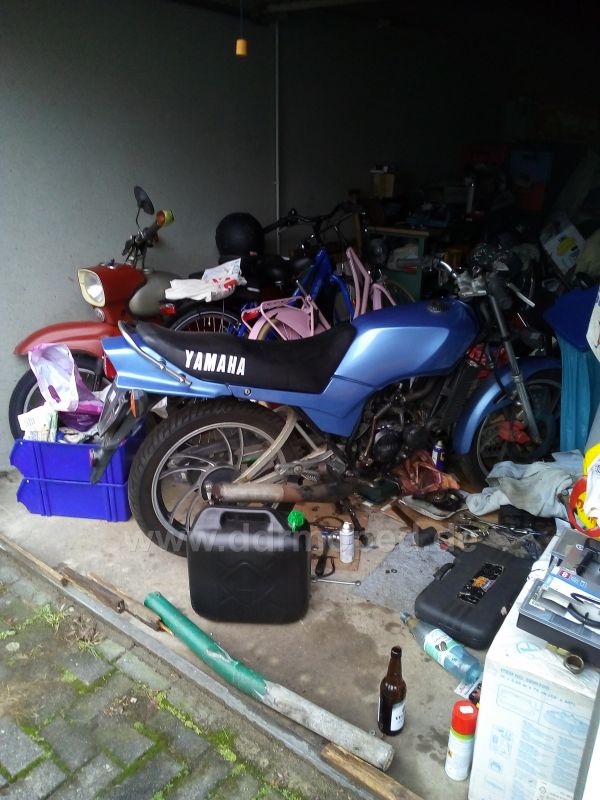

Zur zeit ist Caos in der Garage,
Habe mein kompletten Keller rüber geholt.Ist für den Übergang bis ich eine neue Wohnung habe.
Zumindest habe ich meine komplette werkstatt in der Garage und muss nicht mehr hin und her fahren wegen einer Schraube die fehlt.
Sollte mal das Wetter etwas mitspielen kann ich auch mal wieder anfangen aufzuräumen.
Bei den Regenwetter hilft nur schnell rein mit den sachen.
Zumindest habe ich Strom und Licht zum basteln in regen.Tor runter und weiter gehts.
Frank

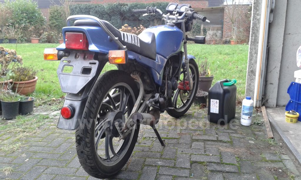

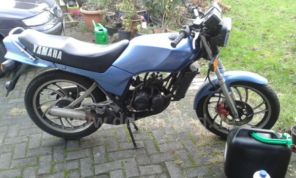

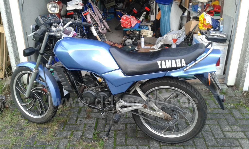

Sie läuft.
Beim ersten Kick.
Hat erst gut geräuchert aber zum schluss lief alles normal.
Nur die Kupplung klebt.
Da muss ich nochmal ran.
Frankes150
Geschrieben am: 02.01.2018, 15:58
Beiträge: 329
Mitgliedsnummer.: 7488
Mitglied seit: 05.07.2014
Frankes150
Geschrieben am: 02.01.2018, 15:59
Beiträge: 329
Frankes150
Geschrieben am: 02.01.2018, 16:02
Beiträge: 329
Das macht bock auf mehr.
Also am liebsten schon sofort losfahren.Muss aber erst die Kupplung machen.
sieht ja so schon gut aus und das ungeputzt.
Gruss frank
