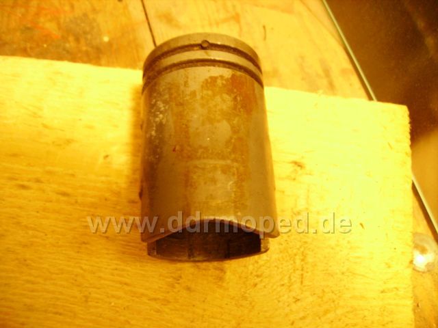

Um die Geschichte noch etwas anzuheizen, habe ich hier noch einen Spezialkolben mit schrägen und kürzeren Kolbenhemd. Der war in einem KR 50-Motor, Ausführung mit 2,1 PS. Ein alter SIMSON-Profi hat mir geschworen, das hätte es nie gegeben. Sieht aber nicht aus, wie nachträglich gekürzt.
Jürgen
So schlimm ist das nicht! Mit den beiden Links von oben sollte Jeder (erinnert mich an "Jever" laugh.gif ) ) in der Lage sein, die Zusammenhänge: Kolbenlänge, Auslass, Einlass, Übertröm..) zu erfassen. Danach kann man an der Motoroptimierung etwas tun.
Jürgen sein "schräger" Kolben ist eine Aussnahme!!! das wirds nicht so oft gegeben haben, zeugt aber von der Experimentierfreudigkeit der Suhler/Sömmerdaer.

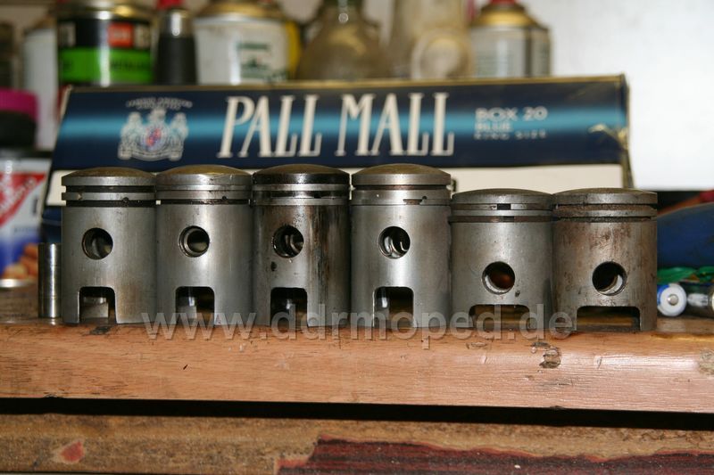

Ich mach Euch nochmal ein Bild Rh50-Kolben (unterschiedlich) und M53-Kolben nebeneinander.
Einzigster Bezugspunkt ist immer das obere Pleuelauge!!!!! (Eine Droge im Hintergrund laugh.gif )

Mir wird langsam schwindlig, wenn ich Norberts Kolbenbild lange genug betrachte und es werden täglich mehr laugh.gif . Wenn du dann noch die Flasche Jever daneben stellst fällt das auch nicht mehr auf.
Aber der Kolben vom Jürgen ist interessant. Kannst du mal angeben, um wieviel kürzer das Kolbenhemd (im Durchschnitt) im Vergleich zur Auslassseite ist ?

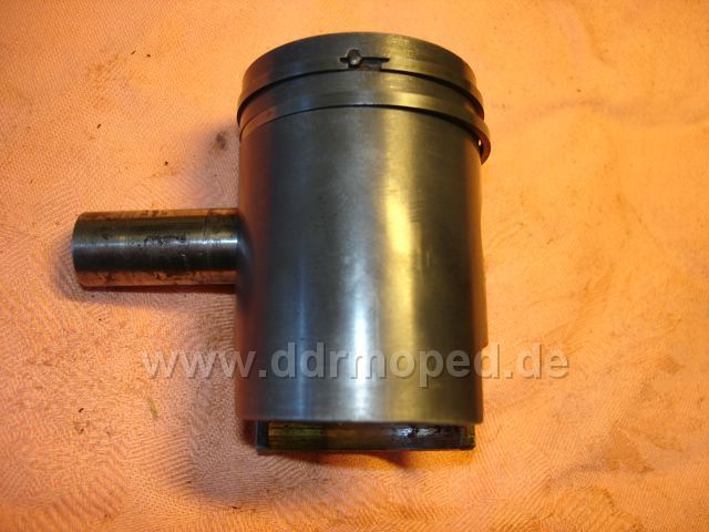

Vor einiger Zeit hatte ich eine schonmal über diese gekürzte Ausführung eine interne Diskusion mit dem "Herrn Lehmann".
Ich hab da noch das Modell, wo nicht die ganze Flanke fehlt, sondern nur ein Einschnitt auf der Einlassseite ist.
Ich hab davon noch irgendwo einige Kolben im Lager, aber wo sie reingehören....keine Ahnung. hmm.gif
Übrigens, der Ausschnitt ist nicht nur eingeschliffen, sondern beim Gußteil schon vorgearbeitet.

Schmiedi, das mit der hochgezogenen Ansaugseite unten ist nichts anderes, als die SR-Zylinder mit der Nase im Ansaugfenster. Es wird etwas eher (aber wenig) geöffnet und langsam. Es geht dabei, glaube ich garnicht mal so sehr, durch diese Nase nun mehr Gemisch zeitiger zu kriegen, sonder vielmehr um eine gleichmässige Strömung und damit auch wieder um den Füllungsgrad.
Hendrik, ich kann mal die paar Rh50-Kolben vermessen. Nehmen wir als Bezugspunkt für die Maße mittig das Pleuelauge. Das liegt von unten gesehn bei allen Kolben auf einer Linie und die Ringnuten auch. Geht also nur um Gesamthöhe, der einmaligen Definition Pleuelauge zu unten und Abstand Pleuelauge zu Oberkannte Überströmöffnung. Intressiert mich selber.
