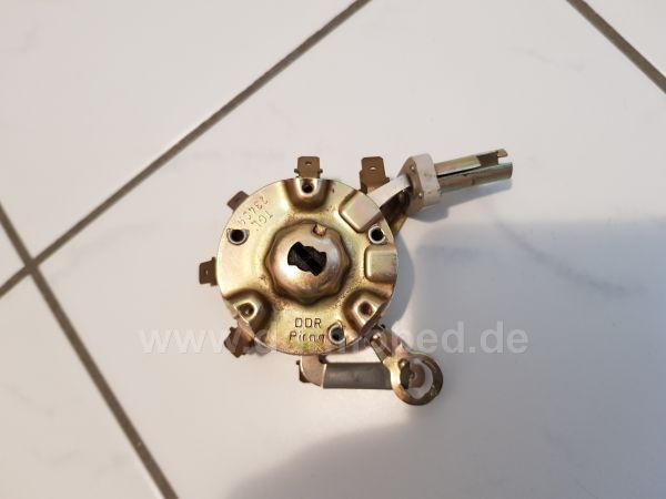

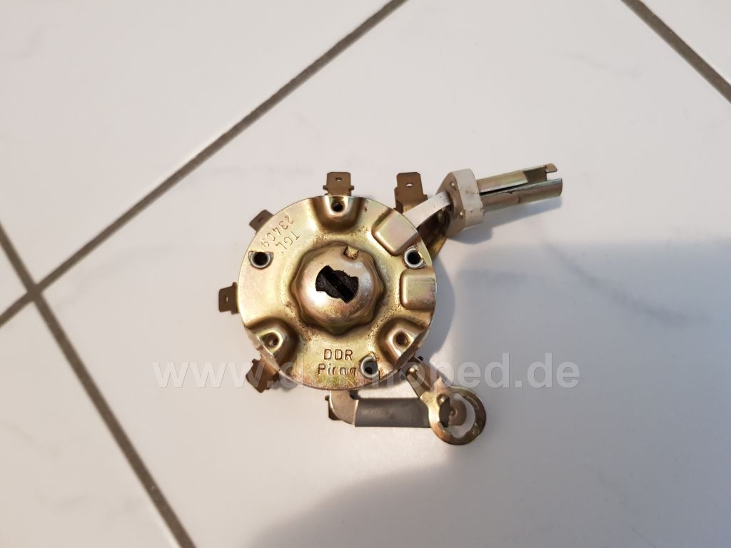

Gerade mit Hermes angekommen,ein originales und noch neues Zündschloss mit Leerlaufanzeige wink.gif

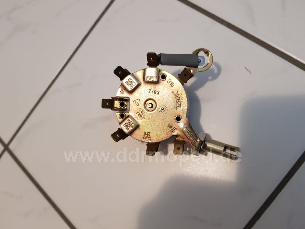

Zündschloss

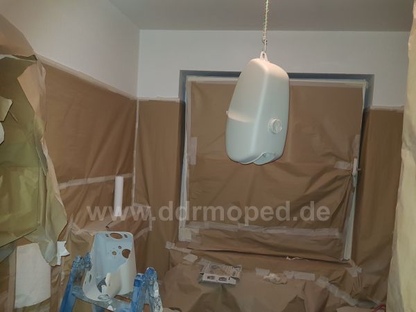

Und hier mal ein Foto vom Lackierer

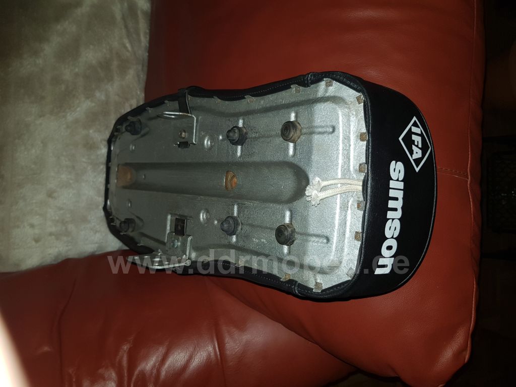

Hatte das originale Habicht-Sitzbankblech nicht einen Grauton?
Das Blech hier ist in silber lackiert!

Das Sitzbankblech müßte dann ja in ral lichtgrau 7035 lackiert werden,oder?
Hochglanz oder Seidenglanz?

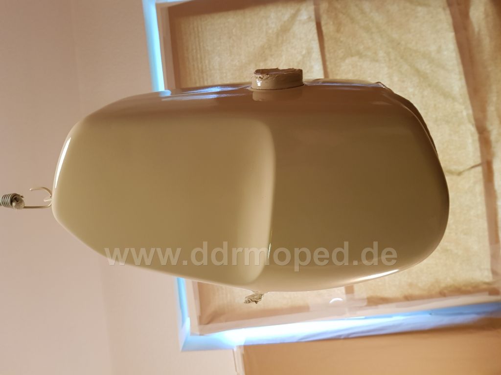

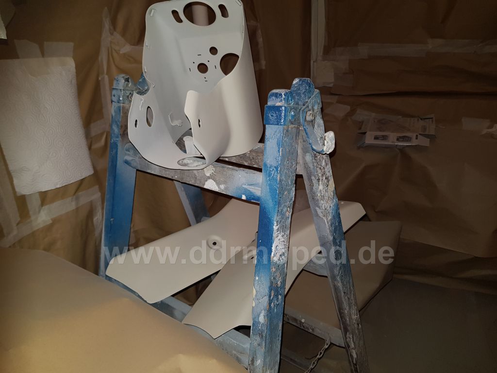

So,bis auf das eine Seitenblech was ich morgen nochmal nacharbeiten muß sind die Teile mit Elfenbein soweit fertig gespritzt! Erst 2 x mit Basislack gespritzt und dann etwas später 2 x mit 2-K -Klarlack. Später wenn der Lack dann durchgehärtet ist poliere ich die Teile nochmal mit 3M Perfect-it™ Extra Fine PLUS Schleifpaste

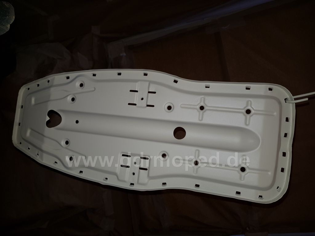

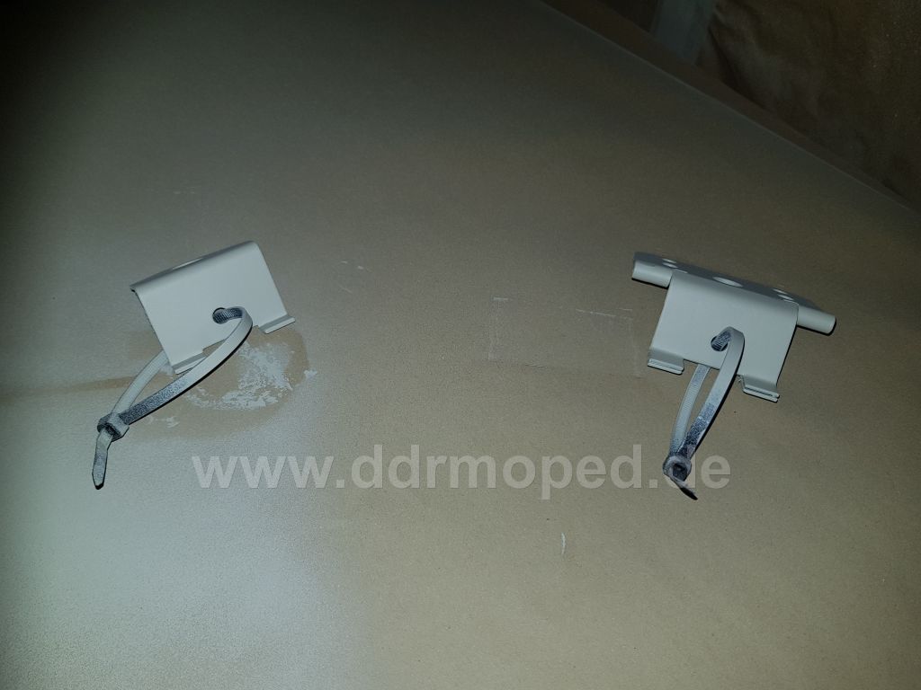

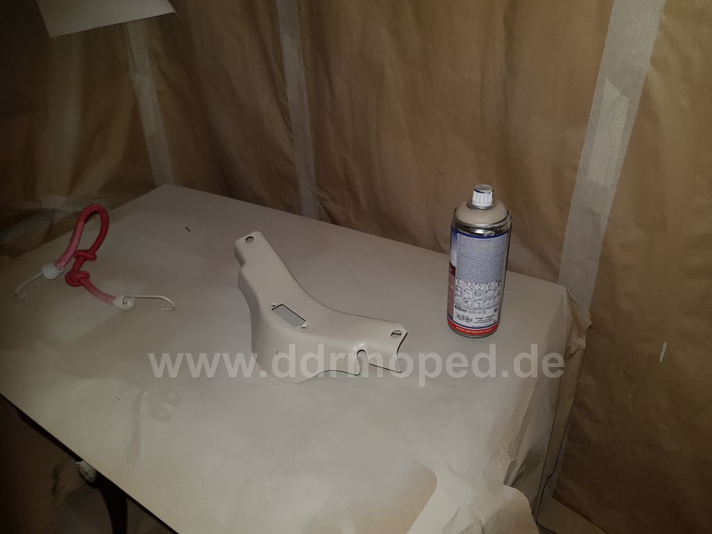

Heute noch das Sitzbankblech,incl.die beiden Schaniere und den Lenker 2 x mit Epoxy gespritzt.

Schaniere

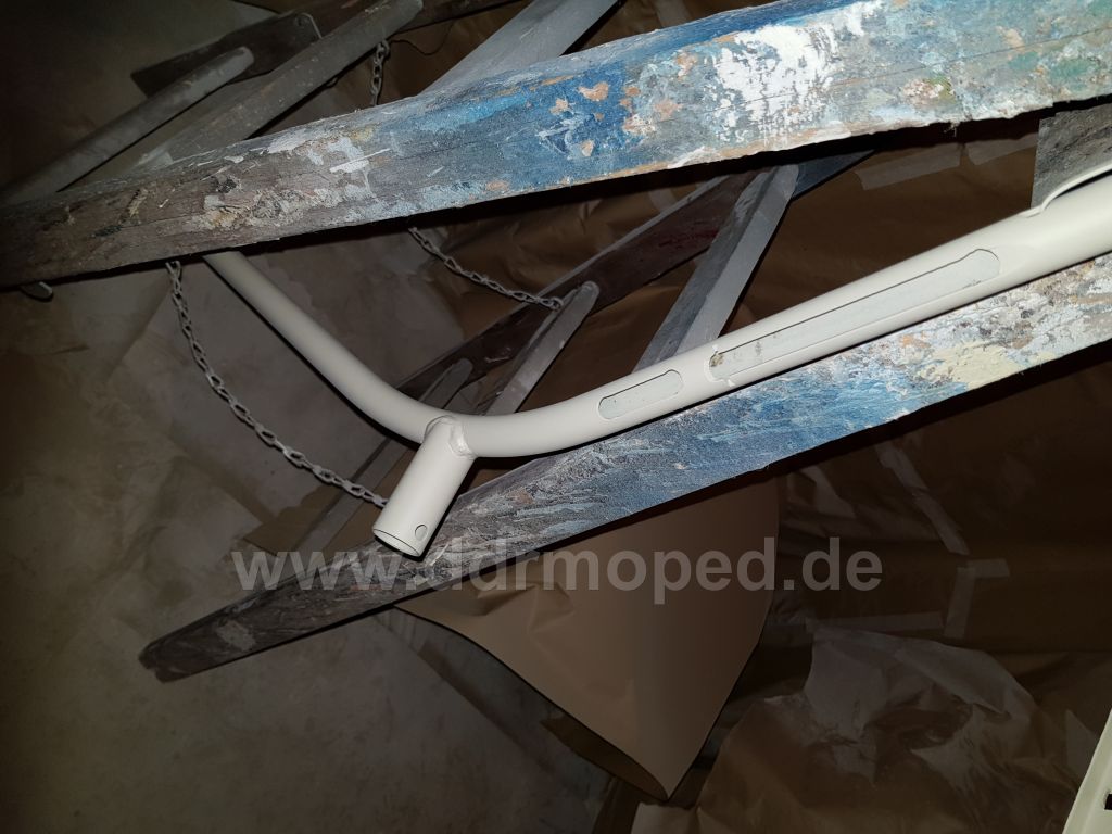

Lenker
