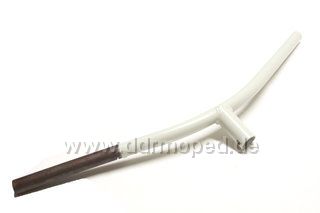

Lackier den Lenker nicht so dick, sonst bekommst du die Amaturen nur mit enormem Lackschaden wieder drauf.
Mfg Andi

QUOTE (Andi0105 @ 05.01.2018, 17:57)
Mfg Andi
Aber danke für den Tipp.
Gruß Olaf

Ich sehe hier gerade ein Foto im Internet wo der Lenker am Ende keine Farbe drauf hat,dann werde ich das bis da hin wieder abschleifen.

Nimm ein Teppichmesser und schäl' damit die Farbe wieder runter. Das geht bestimmt besser und schneller ... wink.gif

QUOTE (Unhold @ 09.01.2018, 16:03)
Stimmt,gute Idee,Danke!

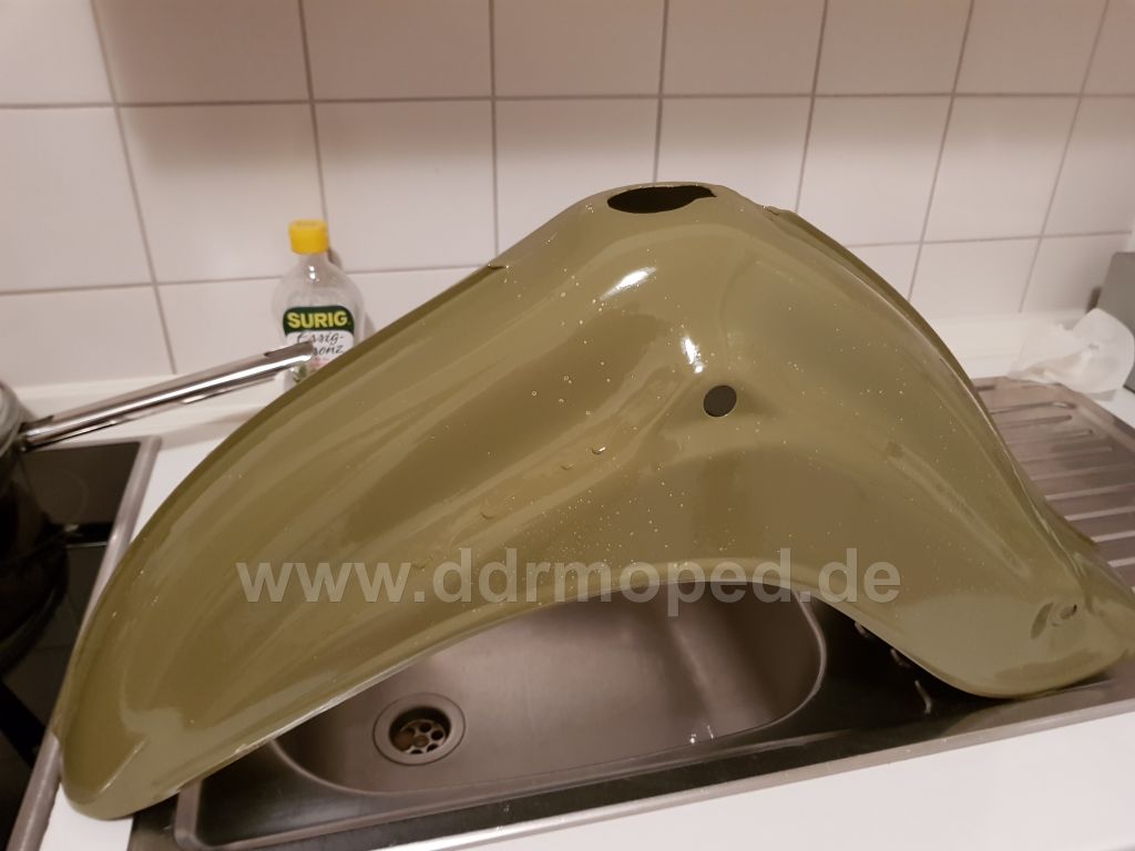

Na das war´s dann erstmal mit weitermachen am Habicht,beide Schutzbleche und Lampenmaske mit dem grünen Lack versaut 😫 Die Lackierpistole taugt überhaupt nichts,so ein Mist.
Man bekommt mit der Spritzpistole kein vernünftiges Spritzbild hin.
Das muß ich nun doch so machen wie schon beim Tank u.s.w.,also mit Bsislack Spraydosen und 2K Klarlack drüber.

Die weißen Punkte sind Siliconeinschlüsse wenn ich richtig sehe.
Das ist natürlich ärgerlich. Was hast du denn für eine Pistole gehabt das die so gerotzt hat.

QUOTE (Wombat45 @ 10.01.2018, 19:23)
Ja, sind wohl Siliconeinschlüsse da im Lack!
Diese Farbspritzpistole hier unten im Link hatte ich benutzt!
Es war Acryllack mit Härter aus einer 2K Halb-Halb-Mischung aus RAL 6013 (Schilfgrün) sowie RAL 7008 (Khakigrau).
Der Farbton ist schon ganz gut getroffen,aber nun habe ich das Problem das man in Sprühdosen (Basislack) solche halb/halb Mischung nicht kaufen kann!
Da bleibt mir wohl nur die eine Möglichkeit dann (Olivgrün als Basislack) zu nehmen,oder?

Sorry, aber die Pistole ist nicht wirklich dafür geeignet.
Die Farbe hättest du dir aber auch beim User " doccolor " fertig anmischen lassen können. Die Farben passen sehr gut und der Preis stimmt für die Qualität.
Hattest du die Teile nicht mit Siliconentferner abgewaschen?

QUOTE (Wombat45 @ 11.01.2018, 06:38)
Ja,ich hatte alle Teile mit Silikonentferner entfettet,ich glaube das Silikon Problem kommt vom Kompressor!
Das der irgendwie Öl vom Gerät beim spritzen mit durch die Düse gerotzt hatte!!!???
