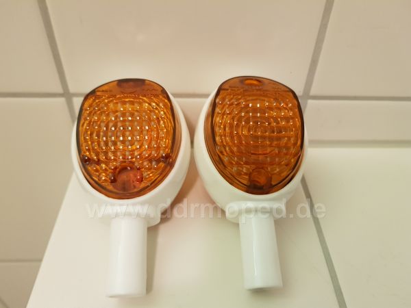

Simson Habicht SR4-4,Bj.1974, Neuaufbau/Restauration

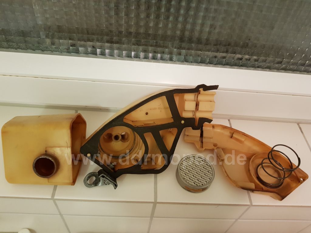

Der Habicht Luftfilter ist soweit in Ordnung,nur das kleine Gummi muß erneuert werden!
Die habe ich gründlich gereinigt und wird später auch wieder im Vogel verbaut.

Luftfilter

Luftfiltergummi defekt

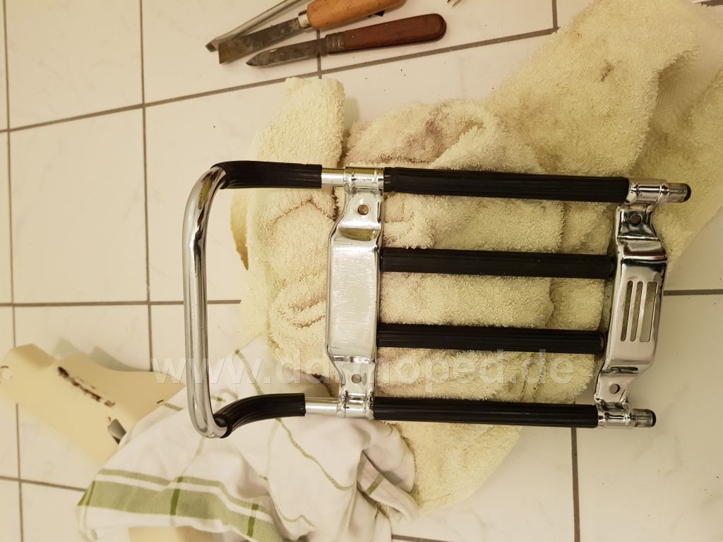

Ich habe den originalen DDR Gepäckträger wieder aufgearbeitet,ich hatte mir zwar schon einen neuen bestellt gehabt,aber nach dem ich gesehen hatte was mit einer gründlichen reinigung und Elsterglanz möglich ist,habe ich mich nun entschlossen doch den originalen Gepäckträger zu verbauen wink.gif

Mit Elsterglanz aufgearbeitet!

Hy, der große Gummi ist auch kaputt wink.gif Der muss oben geschlossen sein. Ich würde den auch tauschen, dann hast du lange Ruhe. smile.gif
https://www.ddrmoped.de/shop/katalog/dichtu...sperber-habicht
Bitte sei ganz vorsichtig mit den anziehen der Schraube. Wenn die Federscheibe gerade ist, ist alles fest genug. Wenn du zu fest ziehst: Knack und der Filter hat ein Haarriss und schon funktioniert der Motor nicht mehr richtig und du kannst dir auch eine neue Niere besorgen.

Jup der Luftansauggeräuschdämdfer (Hammer Wort laugh.gif)
Ist ein richtiges sensibelchen...
Mfg Nico
Danke für den Ratschlag,werde ich später beim zusammmenbauen dran denken.
