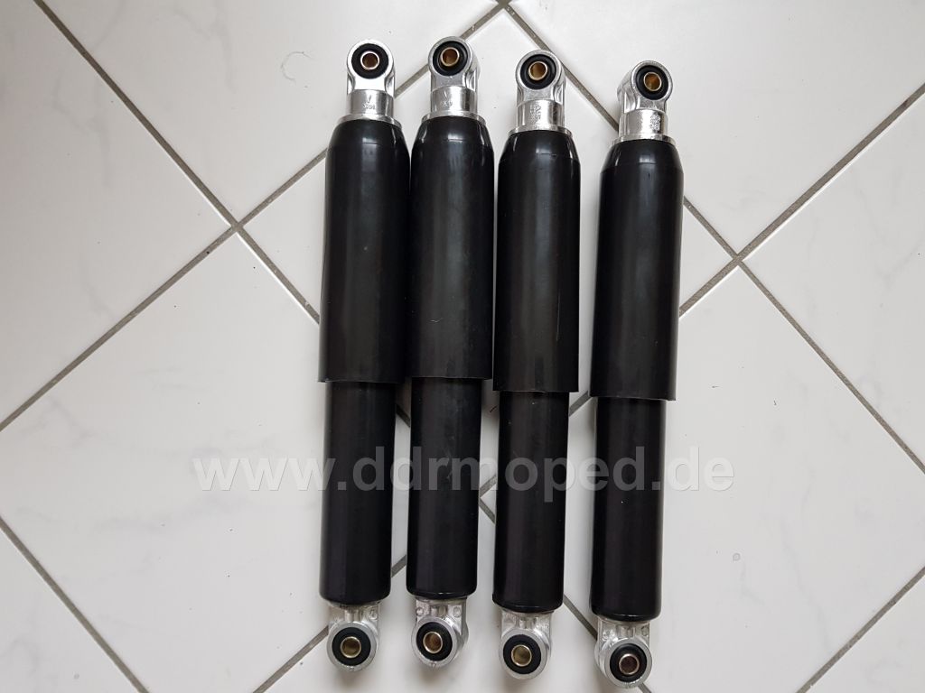

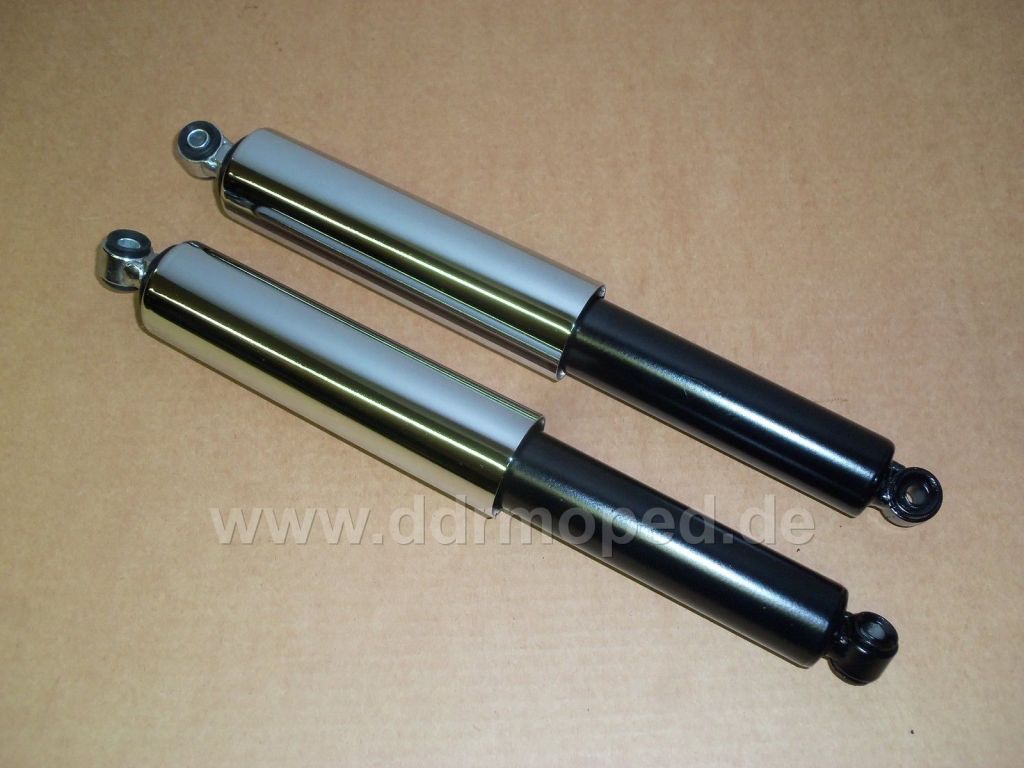

diese hier sind zwar auch Nachbauten , sind aber den originalen ähnlich , finde ich , nun gut jeder wie er es mag . Aber Respekt vor deiner Arbeit und Berichte hier, bitte weiter so thumbsup.gif

https://www.ddrmoped.de/shop/katalog/federb...-s50-s51-kr51-2
Diese Sorte brauchst Du(mit Chromhülse) gibt es hier im Laden.

QUOTE (Zirkelstein @ 19.01.2018, 13:56)

Ja, sind wohl leider die falschen Stoßdämpfer, die du dir da für deinen Habicht bestellt hast.
Diese schwarzen Dinger sind reibungsgedämpfte Federbeine für einige Schwalbetypen den Stzar oder möglicherweise auch Spatz, die dann auch von der Länge her anders sind, als du sie benötigst.
Der Habicht hatte, wie bereits festgestellt wurde, die hydraulischen Stoßdämpfer, die etwas länger, besser und, von den Fahreigenschaften her, auch komfortabler sind.
Versuch die Dämpfer zurückzugeben (Widerrufsrecht beim Versandhandelskauf!) oder sie dort gegen die Richtigen umzutauschen.

Ich weiß das normaler Weise die anderen Federbeine dort verbaut sind,aber ich habe mir diese hier extra bestellt gehabt. Also ist schon alles so in Ordnung wie es ist.
Das zu diesen Federbeinen!
Artikelbeschreibung:
Federbeine - Kunststoffhülse oben schwarz, unten schwarz
für Mopeds der Simson Vogelserie Star, Sperber, Habicht, KR51 Schwalbe
Ersatz für die originalen reibungsgedämpften Federbeine.
Die Optik ist wie bei den alten reibungsgedämpften Federbeinen, die Funktion jedoch wie die technisch höherwertigen hydraulischen Federbeinen.

Der Habicht+Sperber hatten nie reibungsgedämpfte Dämpfer.Es waren die oben genannten verbaut.
Du machst hier eine tolle Arbeit,da sollte auch alles stimmen.

Wenn du deine neuen Dämpfer einbaust, hast du ne Tieferlegung.
Die originalen Habicht Dämpfer sind, wie von meinen Vorrednern beschrieben, länger, immer hydraulisch und mit Chromhülse!
Bitte, bitte bau die "neuen" nicht ein.
Mfg Andi

Sind die neuen nicht auch die Dämpfer welche nur dämpfen wenn man sie verkehrt herum einbaut? Oder gibts davon schon eine verbesserte Version?
Ich sehe gerade beim Paketschein das ich diese Federbeine hier beim ddrmoped.shop über eBay gekauft hatte,ist mir jetzt erst aufgefallen!
Danke an die Jungs hier im Forum die mich nun doch zur Vernunft gebracht haben thumbsup.gif

die hydraulischen Federbeine haben immer eine Chromkappe gehabt.
Von meinem 72er Habicht sind die Federbeile komplett verchromt !
Zu den längeren hydraulischen Federbeinen ist mir noch aufgefallen, das Du auch den etwas längeren Zweibeinständer braucht.
Ich hoffe Du hast diesen richtig bestellt.
