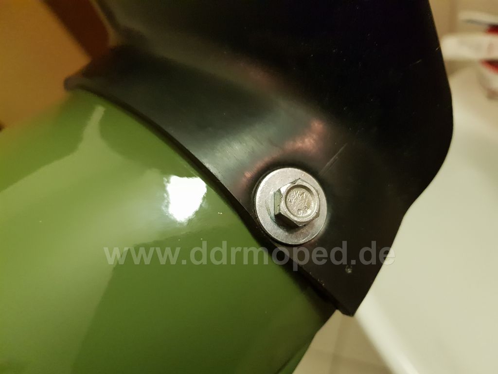

Die Schrauben (ESKA) am Schmutzfänger sind die Original?

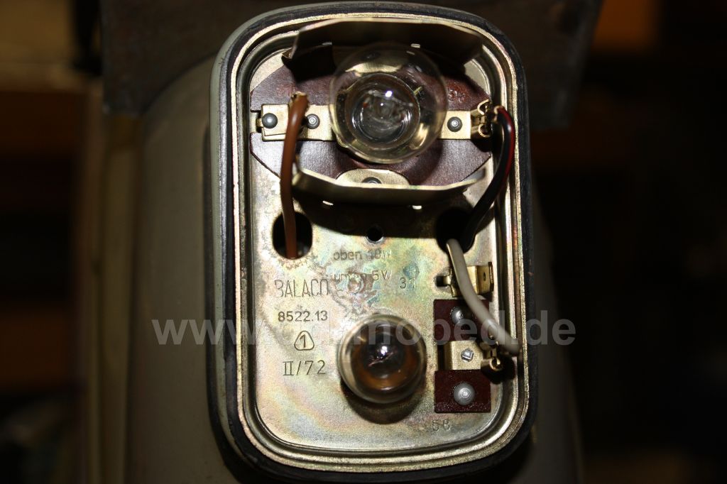

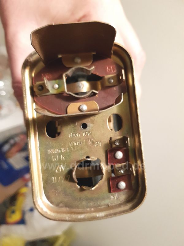

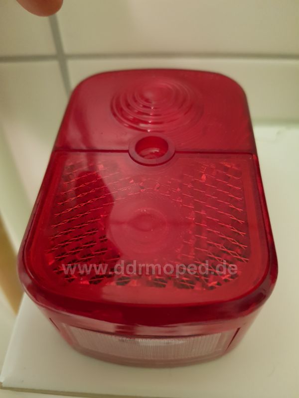

Und das Rücklicht wurde wohl auch schon mal gegen ein neues ausgetauscht,weil da steht II/77 auf dem Blech!
Simson Habicht SR4-4,Bj.1974, Neuaufbau/Restauration
dervomschloss
Geschrieben am: 21.01.2018, 06:14
Beiträge: 208
Mitgliedsnummer.: 9817
Mitglied seit: 06.12.2017
Die Rücklichtkappe sieht noch wie neu aus und ist wohl ein original DDR Produkt!
dervomschloss
Geschrieben am: 21.01.2018, 06:17
Beiträge: 208
Rücklichtkappe

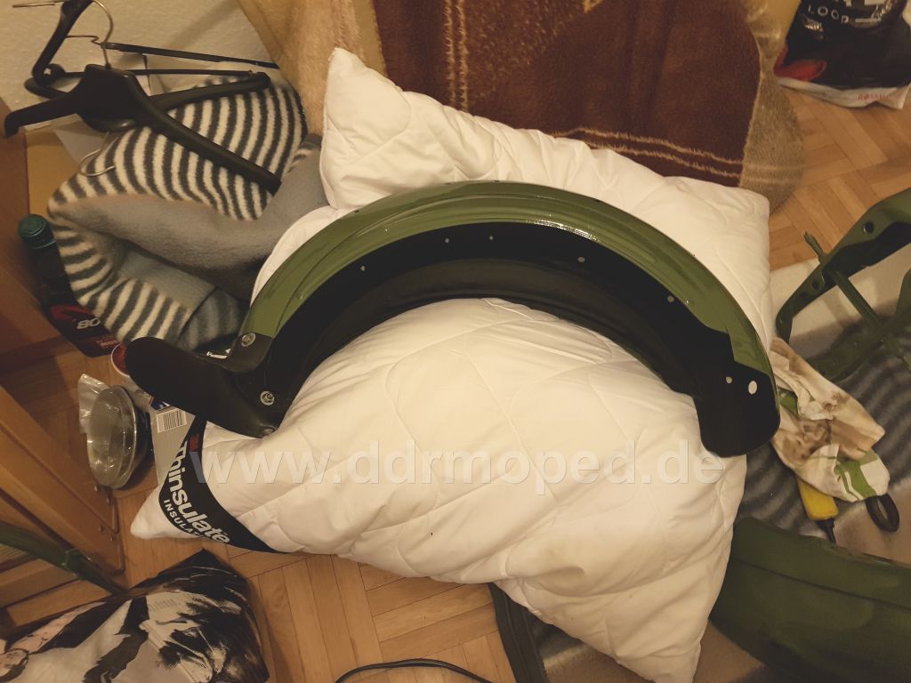

Von Innen habe ich den Schutzblechen noch Unterbodenschutz verpasst wink.gif

Ja, die Eska Schrauben am Spritzschutz sind richtig.
Aber den schwarzen Unterbodenschutz hätte ich nicht genommen, sieht einfach blöd aus.
Schade.
Wenn der neue Ständer kippelt, ist entweder die Maßhaltigkeit des Nachbaus Mist oder deine Ständerlagerung am Rahmen ist verschlissen.
Letzteres wäre jetzt wieder Mist, weils ja schon lackiert ist.

Das sieht man doch später im eingebauten Zustand nicht mehr!!!???

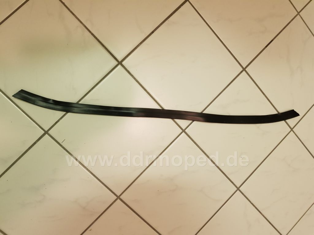

Was ist nun eigentlich mit den Lenkerarmaturen ? Bleiben die schwarz oder werden die noch grau ?
Die Farbe von dem Keder zwischen Lenkerarmaturen und Lenkerblech war übrigens original auch grau , zu dein Rücklichtunterteil , es kann aus dem Zubehör sein , sieht ja eh keiner . wink.gif

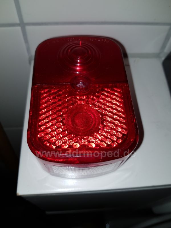

Moin Olaf,
die Verkabelung würde ich auch nicht selbst basteln,
denn die Nachbauten sind gut gemacht.
Hier ein Bild von meinem Rücklicht.
Du restaurierst einen Habicht und hälst dich genau am Original, warum machst Du die Innenseite vom Kotflügel schwarz ?
Die Kotflügel sind gut hinterlüftet und gammeln nicht so schnell !!!
Viel Spaß
Achim
